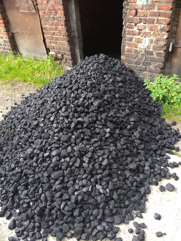

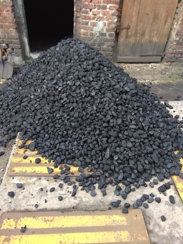

ktoś dysponuje może zdjęciami orzecha ll z Mysłowice-Wesoła lub Staszic-Wujek? poluję akurat na ten bo chcę drobniejszy, zdjęcia nic mi nie mówią, nie mam do czego porównać
na tych zdjęciach to jet niby orzech ll z Wesołej, nie wiem czy jest sens patrzyć na wielkość ziarna podanego na sklepie? 25-50 mm
Jest sens. Orzech II ma parametry jakie podałeś, 25- 50. 80% sportu będzie miała te 50mm. Zdjęcia nie są odnośnikiem.
tak wygląda orzech II Staszic

dzięki wielkie! na taki poluję ale
