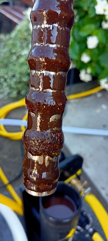

Co to za element? Bo szlam wygląda na ,,tradycyjny''.
to jakiś wkład filtra magnetycznego.
