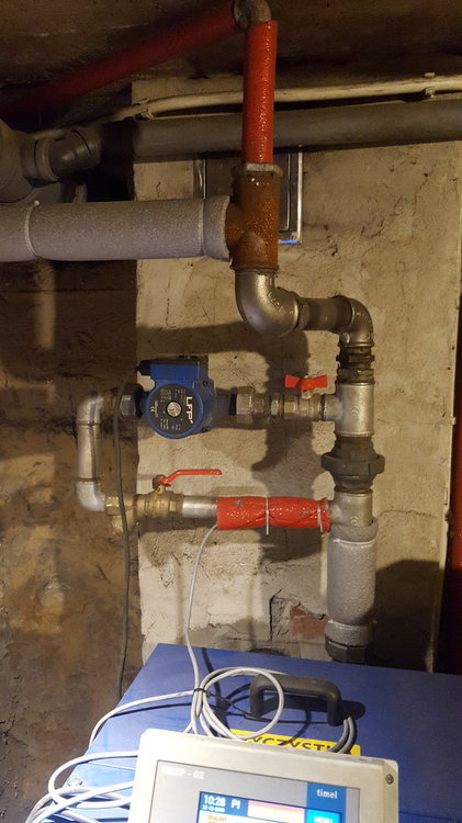

Witam. Mam pytanko, dotyczące pompy Grundfos.  Pompa pracuje już dziewiąty sezon, jako jedyna pompa w instalacji.  Od pewnego czasu zaczęła hałasować. Jest to takie terkotanie, chrobotanie..  Czy to już czas na jej wymianę, czy można ją jeszcze jakoś reanimować?
Reanimacja może być nieopłacalna, zapytaj w punkcie naprawy pomp Grundfos. Sprawdź jeszcze jaki miała pobór mocy, bo nowe pompy do CO mogą być bardziej energooszczędne.

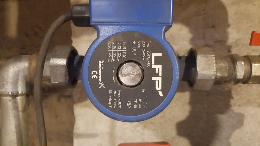

To zdjęcie tej pompy. Działa na drugim biegu, chociaż na pierwszym też sobie radziła. Jednak na drugim jakoś płynniej kocioł pracuje.
Czytałem trochę o pompach elektronicznych, ale nie wiem czy ona się sprawdzi w mojej instalacji.

Cały czas myślałem,że to Grundfos :D  w końcu jest tam taki napis :)
Co do pompy którą zaproponowałeś, to mam wątpliwości, bo czytając specyfikację, nie znalazłem stałych prędkości obrotowych.
Jak pisałem wcześniej, ja mam w instalacji jedną pompę, i ona musi napędzić trzy obiegi. Obieg bojlera, obieg grzejników, i obieg podłogówki. Nie jestem specjalistą w tym temacie, ale trochę mam obawy, czy ta pompa sobie z tym wszystkim poradzi.

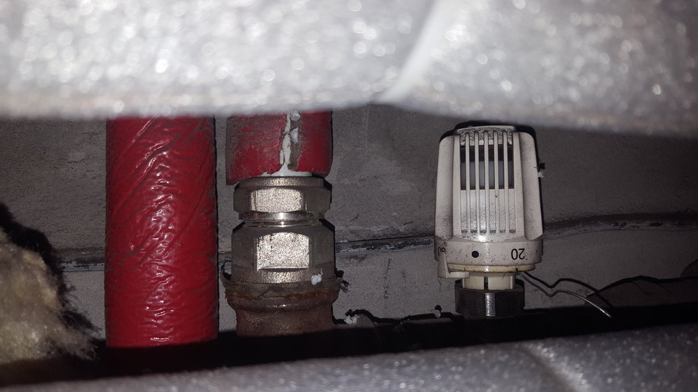

Dodam , że instalacja nie posiada żadnych ulepszeń typu zawór trzy, lub czterodrożny,  jedynie zawór termostatyczny Hertz który steruje temperaturą podłogi, i termostaty na grzejnikach w dwóch pokojach.
gmaj22  Filterek przed pompą jest od zawsze, taki zintegrowany z zaworem kulowym. Chyba, że chodzi o jakiś inny, to proszę o info jaki powinien być.
Poradzi sobie, ale jak masz zmienny odbiór ciepła, to proponowałbym Ci pompę, która potrafi się dostosować do zapotrzebowania z instalacji; z dobrych i tanich Wilo Yonos Pico 25/1-4. Ewentualnie 25/1-6 ale będzie mocniejsza niż ta, co masz teraz.

Ciekaw jestem, w jaki sposób jedna pompa obsługuje CO, CWU i podłogówkę z 3D termostatycznym. Nie twierdzę, że jest to niemożliwe, ale chętnie zobaczę schemat :)
Instalację robiłem sam, bez żadnej wcześniejszej styczności z tym tematem. Jest to moja własna wydumka, a czego nie wiedziałem, to podpowiadał znajomy w sklepie z hydrauliką. W tym roku lekko zostały przerobione średnice zasilania, i powrotu ze względu na wymogi nowego kotła. Wcześniejszy kocioł miał 6/4  , A obecny  5/4. Niestety brakło szmalu na zawór czterodrogowy  i nowy rozdzielacz do podłogi.

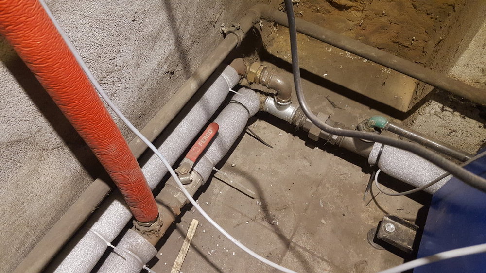

Na pierwszej fotce zasilanie zbiornika wyrównawczego 1/2  , do samego zbiornika stal.
Na drugiej zasilanie bojlera, a w drugą stronę grzejnika łazienkowego. Dzięki takiemu rozwiązaniu, działa również w obiegu letnim.

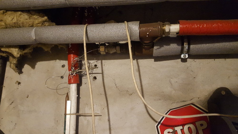

Następnie rozdzielenie na grzejniki, i zawór podłogi.

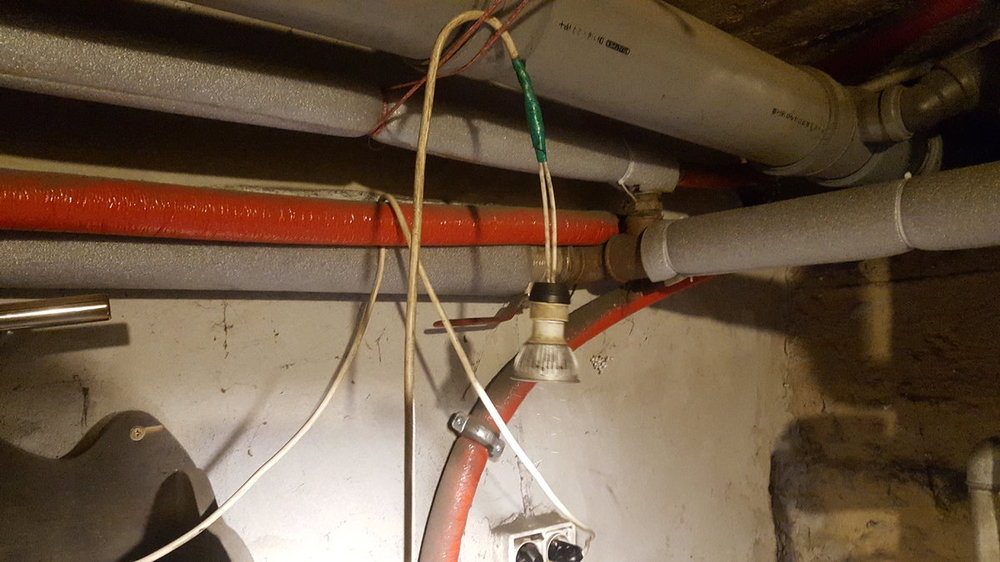

Powrót bojlera, grzejników, i drabinki łazienkowej. Powrót podłogi jest metr przed powrotem grzejników.
