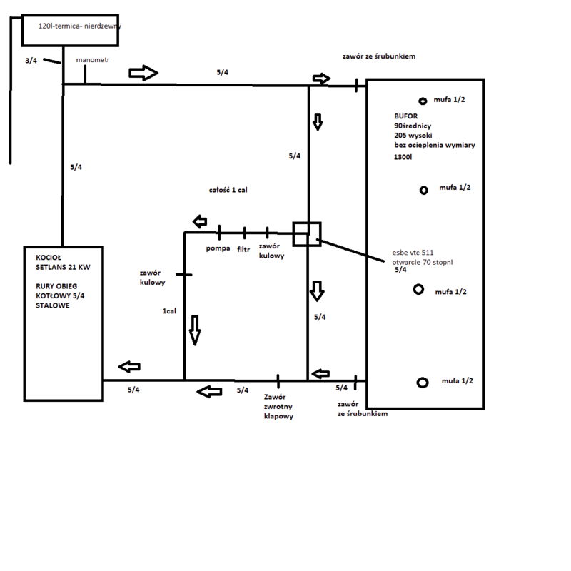

Czy powyższy schemat w układzie otwartym jest ok ?
1) Układ pompy będzie powyżej kotła celem wyeliminowania cofania wody z bufora po wygaśnięciu kotła
2) rury przekrój 5/4 po za pompą, filtrem skośnym, zaworami
3) zawór zwrotny klapowy 5/4 i esbe vtc 511 też 5/4
4) brakuje w tym schemacie sterowania, jak myślicie jak to najlepiej rozwiazać
5) Czy w tym układzie jest potrzeba coś dokładać, mam obawy czy bufor nie będzie ładował grawitacyjnie kotła
6) W buforze mam wspawane 4 rurki  1/2 cala ( 15 cm wystają) pod czujniku temperatur - czy wykorzystać je w jakiś sposób
7) mam zamiar założyć separator zanieczyszczeń afristo ads 160 , lepiej go założyć na krótkim obiegu kotłowy ( jeśli tak to w jakim miejscu) czy za buforem
😎 co ewentualnie dołożyć

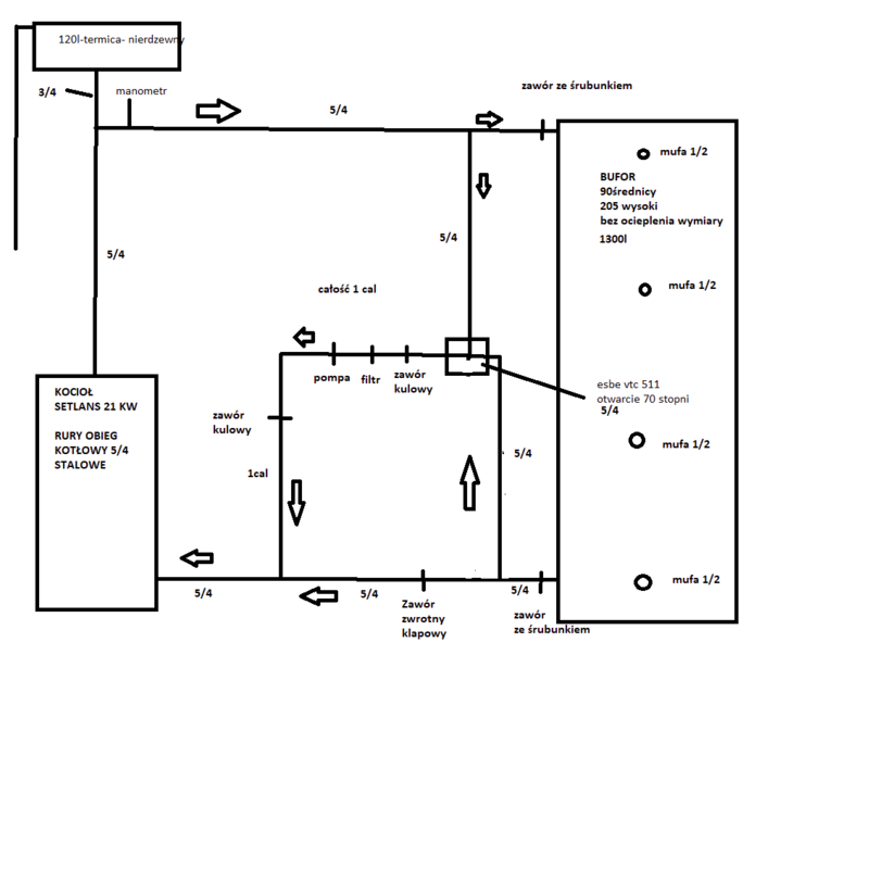

Możesz rozwinąć myśl lub narysować jak powinno wyglądać ( poprawiłem na rysunku)
Edytowane przez palacz2747
Rura do naczynia powinna być 1" a samo naczynie odpowiednio wysoko nad najwyższym grzejnikiem(pompa na powrocie)Jak będzie za nisko to może wywalać przez nie wode
Naczynie 1metr nad ostatnim grzejnikiem jest 10metrow nad kotlem
Rurę ok poprawie 1cal
