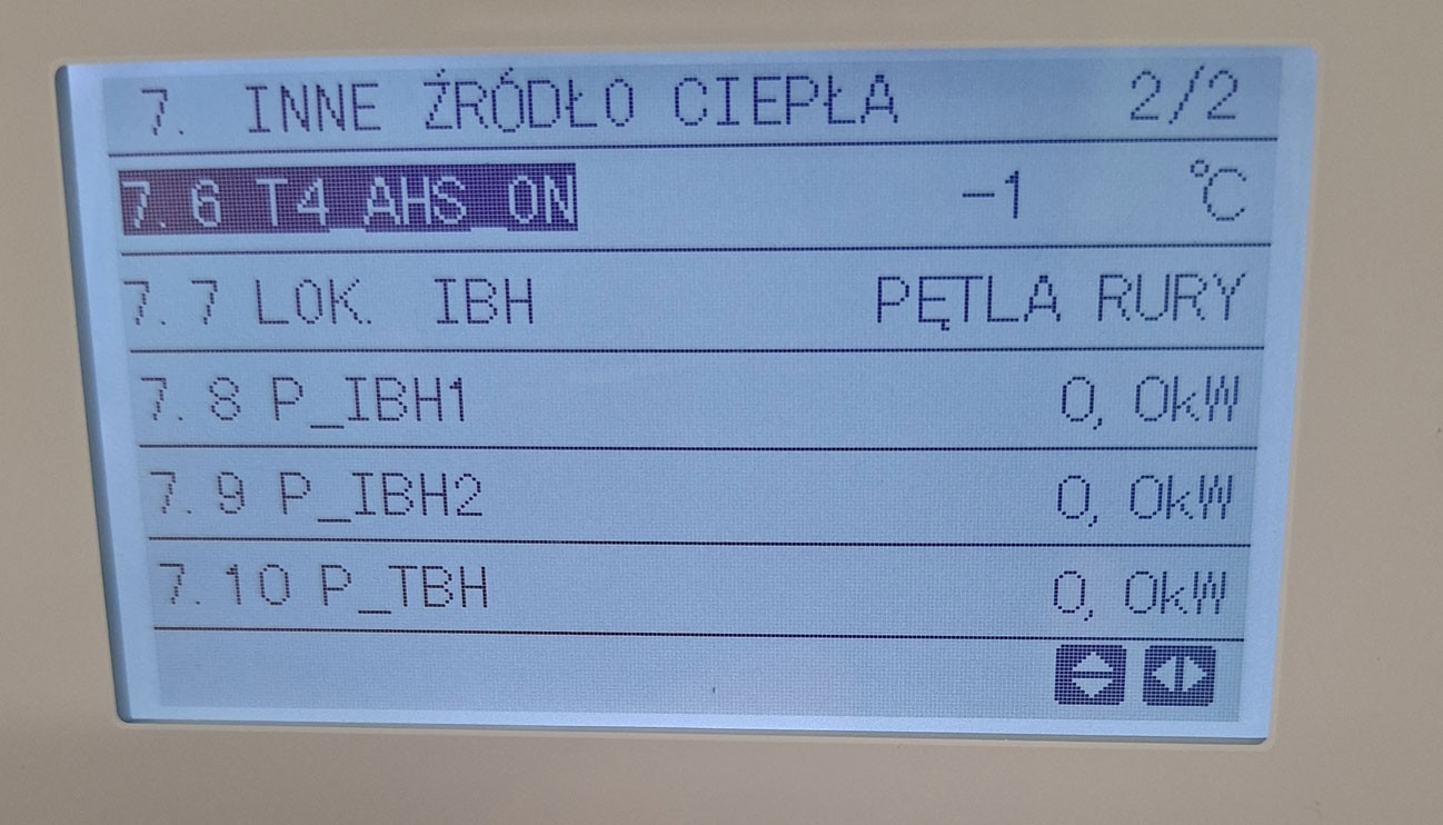

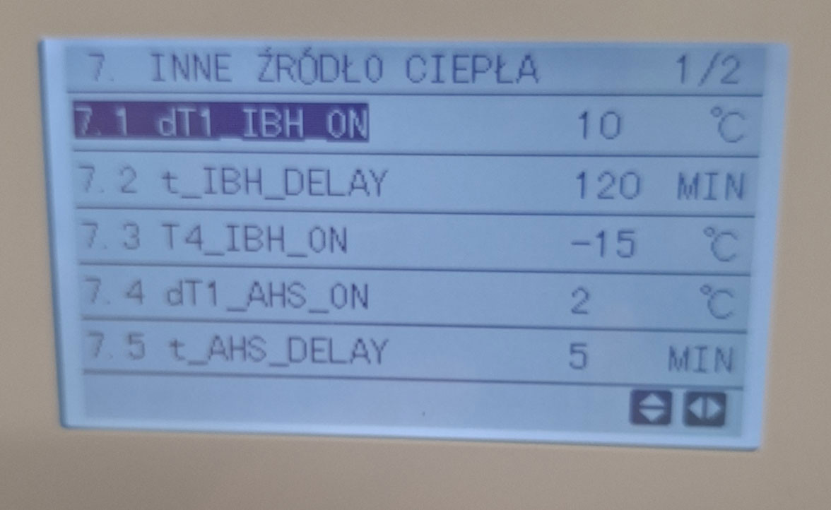

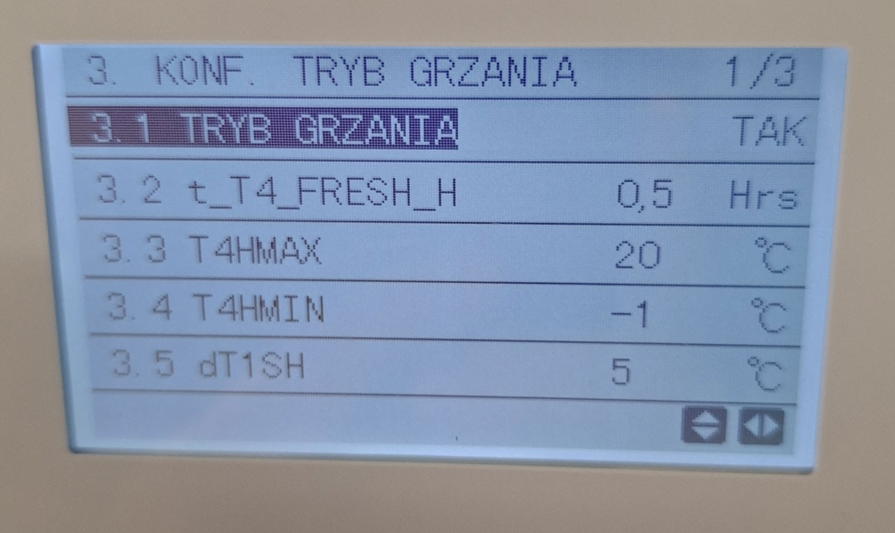

  8. Z pomocą AI ustawiłem to tak: 3.4 - T5HMIN = -1 / poniżej tej temperatury pompa się nie załączy 7.6 - T4_AHS_ON = -1 / czyli PC STOP, zezwolenie na prace AHS 7.1 do 7.3 - temperatura załączenie dodatkowych grzałek -15 także biorąc pod uwagę powyższe, nigdy to nie nastąpi. 7.4 - dT1_AHS_ON, no i tutaj się zastanawiam, np. dla temp. -2 stopnie na zewnątrz, pkt. 3.4 i 7.6 blokuje PC i zezwalam na AHS, ale żeby elektronika wysterowała AHS, to musi wykryć dT = 2 stopnie. W moim układzie "alternatywnym" podczas ogrzewania CO przez kocioł gazowy, obieg PC wraz z buforem nie będzie ogrzewany, więc jak już wykryje dT = 2 stopnie to powinno się to utrzymać na stałe. W momencie gdy temp. na zewnątrz wzrośnie powyżej -1, AHS - OFF, parametr T5HMIN - pozwoli na prace PC. PS. Jak już sobie konwersowałem z AI to ciągle wyrzucał informacje o możliwości ustawienia funkcji AHS jako "alternatywne źródło" ale jak takiej opcji nie mam, bo wg AI taka funkcja jest w hydroboksie bez grzałek. Generalnie wyobrażałem sobie to sterowanie trochę inaczej, może należy zastosować zew. sterownik/termostat który będzie decydował o tym które źródło ciepła ma pracować?

  10. PC podłączona i uruchomiona, mam tylko dylemat z dodatkowym źródłem ciepła. Instrukcja mówi: Sterowanie AHS (dodatkowe źródło ciepła) Funkcja AHS ustawiona jest na jednostce wewnętrznej (patrz 9.1 „Informacja ogólne o ustawieniach przełącznika 1)Jeśli AHS ustawiony jest tylko na tryb ogrzewania, AHS można włączyć na następujące sposoby: a. Włącz AHS poprzez funkcję PODGRZEWACZ w interfejsie użytkownika; b. AHS włączy się automatycznie, jeśli początkowa temperatura wody jest zbyt niska lub docelowa temperatura wody jest zbyt wysoka w niskiej temperaturze otoczenia. P_o (6) działa, dopóki AHS jest włączony, SV1 (4) utrzymuje WŁ. 2) Gdy AHS jest ustawiony na ważny dla trybu ogrzewania i trybu ciepłej wody. W trybie ogrzewania kontrola AHS jest taka sama jak część 1); W trybie ciepłej wody AHS włącza się automatycznie, gdy początkowa temperatura wody użytkowej T5 jest zbyt niska lub docelowa temperatura wody użytkowej jest zbyt wysoka w niskiej temperaturze otoczenia. P_o (6) przestaje działać, SV1 (4) pozostaje włączony. 3) Gdy AHS jest ustawiony jako ważny, M1M2 można ustawić tak, aby był ważny w interfejsie użytkownika. W trybie ogrzewania AHS 9.1 rozumiem, dotyczy tego czy AHS ma działać tylko przy CO, czy dla CO+CWU. b. AHS włączy się automatycznie, jeśli początkowa temperatura wody jest zbyt niska lub docelowa temperatura wody jest zbyt wysoka w niskiej temperaturze otoczenia. Początek brzmi logicznie, ale dalej coś chyba jest źle przetłumaczone albo ja nie rozumiem. Zbyt wysoka temperatura wody w niskiej temperaturze otoczenia(na zew?) ma spowodować załączenie AHS, w jakim celu? W ustawieniach znalazłem kilka funkcji: - Maksymalna i minimalna temperatura na zewnątrz przy jakiej może pracować pompa, pytanie czy to ma coś wspólnego z AHS? - AI podpowiada że jeśli ustawie Tmin np. na -1 to poniżej tej wartości pompa nie będzie pracować, ale czy to jest jednoznaczne z zadziałaniem AHS? - W opcjach dodatkowego źródła ciepła, powinien być wybór trybu AHS (alternatywny), tak podpowiada AI ale nie mam tam takich opcji. Pytanie uzupełniające czy jest jakaś możliwość zasymulowania działania AHS, w trybie testowym oczywiście brak takiej funkcji. Może ustawić wysoko próg załączenia na +15 stopni i sprawdzić jak temperatura spadnie poniżej.
