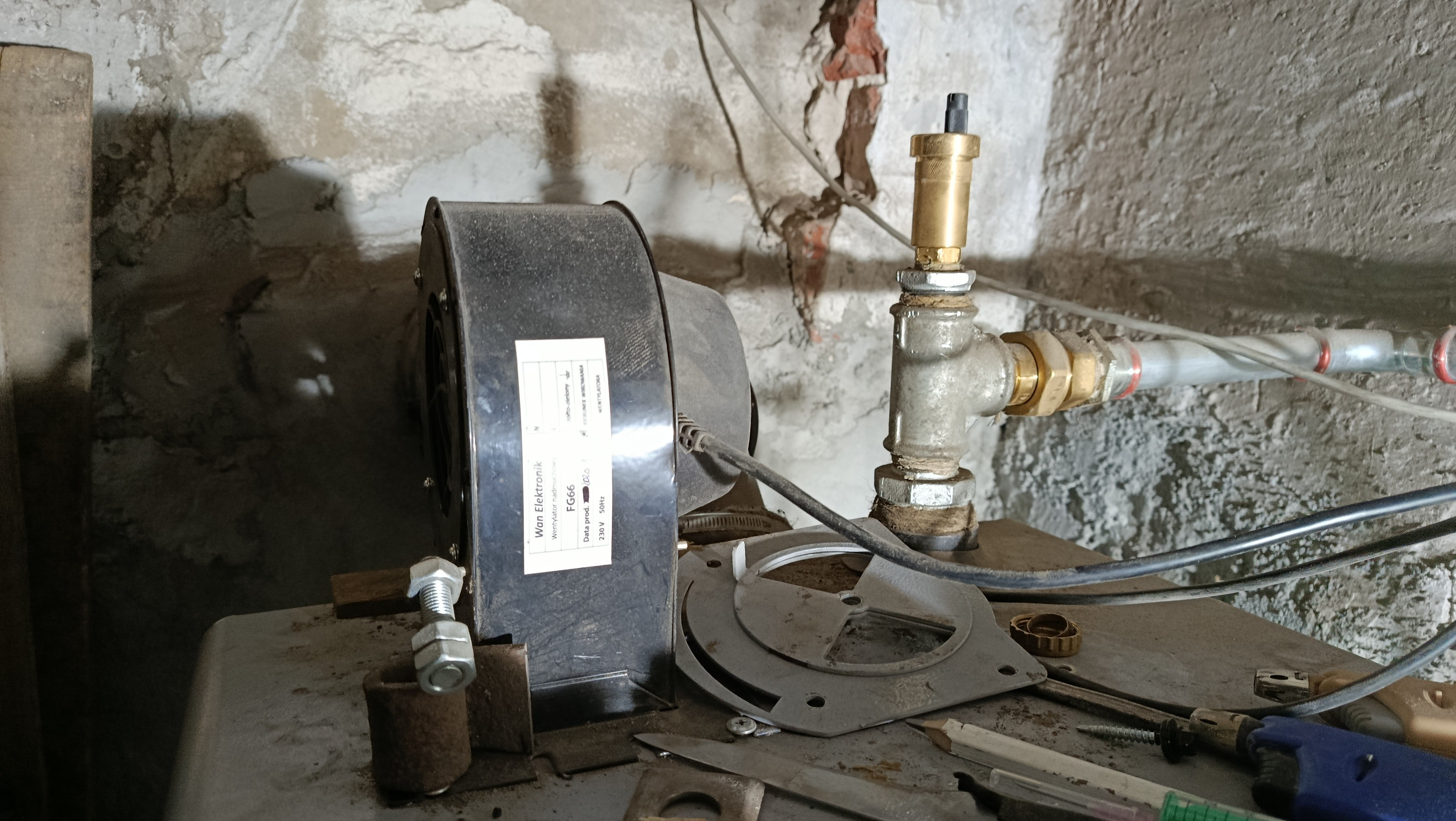

Tutaj widać górę pieca dmuchawa zamiast której chciałbym założyć klapkę miarkownika i wyjście z pieca z odpowietrznikiem gdzie chciałbym założyć miarkownik.
Poki pali sie bez wlaczonej dmuchawy przy otwartej na niej klapke,to možne zostawic klapku zamiast dmuchawy.Poki nie,to musisz dorobic klapke w drzwiczkach popielnikowych i otwor po dmuchawie zaslepic..

Nie ma króćca do termometra w tym piecu jest tylko jeden króciec wyjście z kotła termometr na czujnik. Czytałem ten temat ale u mnie nie ma jak tego zrobić jedyna możliwość to założyć na wyjściu na co tam gdzie mam założony odpowietrznik.IMG_20260204_212159.thumb.jpg.4d897449190cdac0e5bfc09b53aaa2aa.jpg
A co do klapki możnaby zastosować i założyć ją na drzwiczki ale chciałem się też dowiedzieć czy od góry zamiast dmuchawy taka klapka również spełniła by swoje zadanie czy wątpliwe i trzeba założyć klapkę w drzwi

Działa i jest lekko uniesiona aby była stało palność ale niestety dmuchawa nadal musi być z lekkim podmuchem bo ciężko tak ustawić żeby trzymało non stop żądaną temperaturę czy gdyby miarkownik podnosił te klapkę bardziej to by to wystarczyło czy marne szanse?
Moim zdaniem miarkownik nie zda egzaminu w kotle górnego spalania, za duża bezwładność tego całego systemu sterowania, dlatego jest dmuchawa ze sterownikiem i cykle przedmuchów, aby całkiem nie wygasło w kotle. Zanim temperatura wody spadnie i klapka powoli się uniesie to może być za późno, żeby kocioł wstał i w drugą stronę, zanim klapka się domknie całkowicie to cały opał tak się rozrzaży, że nawet przy zamkniętej klapce temperatura jeszcze będzie rosła.
Problem jest w tym, że w kotłach górnego spalania powietrze idzie przez cały zasyp, chyba że jest rozpalane od góry i powietrze podawane gdzie indziej niż pod ruszt, ale to tylko teoria z mojej strony, nigdy tak nie paliłem. Najlepiej jakby do tematu podpiął się ktoś, kto taki miarkownik sprawdził w praktyce, bo sama teoria, to nie wszystko.

Standardowo steruja miarkowniki kotly gornego spalania.Liepiej ale bedzie,jak založysz klapke w popielnikowych drzwiczkach i dmuchawe zdemontujesz i zaslepisz.Powietrze pierwotne wchodzi cez ruszt,wtorne bedzie plynac z popielnika tymi dziurkami ponad opal i mialo by byc oukej.Taka konstrukcja kotla nie potrzebuje žadnych dmuchaw do dzialania,nawet na miarkowniku bedzie liepiej.

Bedzie to dzialac spoko.Juž ten temat tu byl przerabiany i na podobnym kotlu jak twoj i oproci dmuchawie bylo liepiej na miarkowniku.
Drewno tež od gory chodzi.Tylko koks nie chce.
