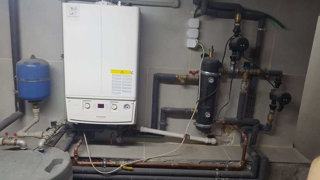

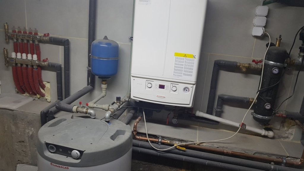

  1. Wstawiam zdjęcia mojej instalacji , może ktoś pomoże i podrzuci pomysł jak tym sensownie sterować ,żeby nie biegać do kotłowni
  2. Koledzy zwracam się z prośbą o pomoc w rozwiązaniu problemu ...jak sterować kotłem Immergas Victrix Exa -żeby nie biegać ciągle do kotłowni/piwnicy? Układ składa się z podłogówki (kuchnia, hol i łazienka na piętrze )-rozdzielacz+ pompa oraz grzejniki salon i pokoje -pompa . Na grzejnikach mam założone termostaty .

  8. Emus dzięki za tak szczegółową analizę , lecz teraz myślę ,że to co Ty proponujesz chyba nie jest problemem. Ponieważ to podłączenie funkcjonowało przez 2 lata , gdy pompa CO była na powrocie i wtedy wszystko było ok' . Obecnie po montażu nowego kotła i bojlera ,instalator przeniósł mi pompy na zasilanie. Przy wyłączonych pompach układ daje się odpowietrzyć bardzo ładnie . Problem zaczyna się po włączeniu kotła , gdy startuje pompa , woda z układu przelewa się przez naczynie do kanalizy i w ten sposób dochodzi do zapowietrzania grzejników na górnej kondygnacji
