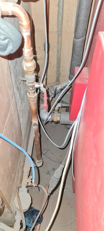

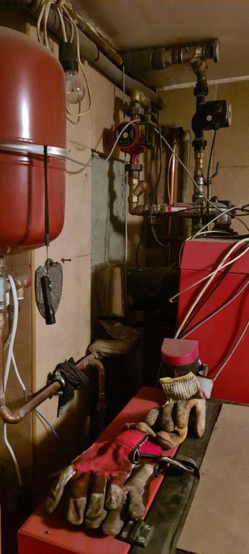

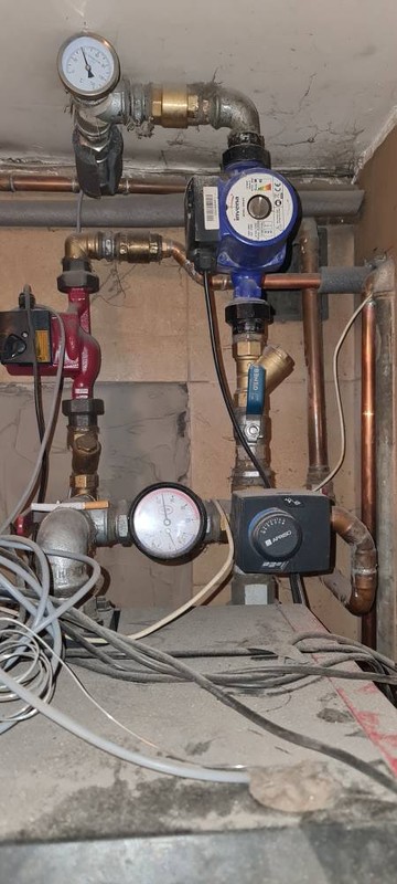

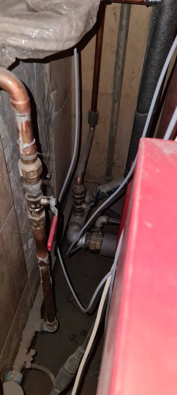

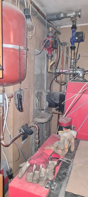

Prośba o ocenę instalacji oraz wskazanie miejsca do montażu pompy kotłowej.
Jak w temacie proszę zerknąć na moją instalację oraz prosiłbym o wskazanie w którym miejscu zamontować pompe kotłową .
Ogólnie chodzi o to, że piec trzyma swoją temperaturę ale jak tylko uruchomi się CWU to temperatura kotła spada o ~15 stopni a powrót o ponad 20 stopni.
Pompa czerwona - CWU - zasobnik 120 litrów oddalony o około 10 metrów.
Pompa niebieska - CO - same grzejniki.

Pod tym srubunkiem, na tej rurze powrotem  z izolacją.
Spadek po załączeniu cwu i tak będzie, możesz go ograniczyć przymknienciem zaworu za pompa cwu przed bojlerem jeśli taki masz, bo na zdjęciach nie widać i pompa cwu na najniższy bieg
Można grzać częściej cwu z mniejszą histerezą, żeby za mocno nie wychodząc wody w zbiorniku, ewentualnie delikatnie przykręcić na tym zaworze kulowym przed pompą chociaż do tego nie namawiam ze względu na ryzyko jej uszkodzenia.  Jak ten kocioł jest zabezpieczony przed wzrostem ciśnienia i temperatury?
Ps montaż pompy kotłowej jak najbardziej wskazany

Jeśli jest to układ zamknięty to:
Kociol w dtr musi być dopuszczony to takiego układu i wymagane są wtedy trzy zabezpieczenia, naczynie przeponowe, zawór bezpieczeństwa i urządzenie schładzające kocioł.
Czy masz te elementy w instalacji?
Bo jeśli nie to jstalacja jest niebezpieczna.

Tparatura kotła 60, temperatura cwu 45 i histereza 2 stopnie. Temperatura za zaworem 4d masz chyba pogodowo sterowana? Masz termostaty na grzejnikach?
Pompa kotłowa w tym układzie 4d do stabilnej pracy kotła niezbędna.

Jeśli masz te zabezpieczenia do układu zamkniętego to reszta oki, do tej pomy kotłowej potrzebny zawór odcinający kulowy przed pompą, zawór grzybkowy do ewentualnej regulacji przeplywy za pompa i zawór zwrotny

W tym schemacie zabezpieczenie kotła (zbiornik przeponowy) jest żle podłaczone, bo powinno być jako  pierwsze od kotła. Ewentualnie pompa i zawór zwrotny na pionowej rurze powrotu z 4D.
