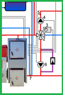

Witam, jakiś czas temu zauważyłem, że w momencie gdy powrót na piecu osiągnie zadaną temperaturę, pompa kotłowa (nr 6 na rysunku) się wyłącza - nic w tym dziwnego, bo tak jest ustawione na sterowniku, że ma się wyłączyć gdy osiągnie zadaną temperaturę i nie chodzić na okrągło. Jednak sprawa się komplikuje w momencie, gdy pompa kotłowa stoi, a załączy się pompa C.O. (nr 4 na rysunku). Problem polega na tym, że pompa kotłowa w momencie wyłączenia, działa jak zawór i nie przepuszcza wody na powrocie, co w efekcie blokuje obieg wody na C.O. Dlatego zastanawiam się, czy bajpas (kolor fioletowy na rysunku) na pompie kotłowej nie rozwiązałby problemu? Dodatkowo na bajpasie założyłbym zawór kierunkowy, żeby woda się nie zapętlała wokół pompy.

Czyli jeśli powrót jest dogrzany i pompa kotłowa stoi i w tym momencie ruszy pompa obiegu grzewczego, to pompa kotłowa powinna również ruszyć. A u mnie właśnie nie rusza, bo sterowniki widzi, że powrót jest dogrzany i nie załącza pompy kotłowej 😕 wychodzi na to, że ta opcja "wyłączania pompy kotłowej gdy niepotrzebna", jest o kant d... rozbić 😐

Mnie tylko dziwi fakt, że jak pompa kotlowa stoi, to pompa C.O nie ma na tyle siły, żeby przepchać wode w obiegu przez stojącą pompe kotłową 😕Przecież pompa nawet jak stoi, to powinien być przez nią przepływ. A ewidentnie pompa kotłowa dławi, bo widzę to po temperaturze za zaworem czterodrożnym na zasilaniu intalacji. Zawór otwarty na 80% a na grzejniki idzie ledwo 30 stopni, a jak załącze pompe kotłową, to na tym samym otwarciu 80%, temperatura na instalacje grzewczą momentalnie idzie do góry, nawet do 60*C i więcej

Ma prosto dzialac zawsze poki w kotlu sie pali.Jedna pompka nie moge ruszyc 2 obiegmi poprzez mieszac-CO i kotlowym.Ustaw w sterowniku dla niej taka temp.,by sie nie wylaczala i po sprawie.

Raczej ustawić temp.załączania pompy 35-40st czyli pompa się załączy powyżej nastawionej temp(pompa będzie włączona cały czas podczas normalnej pracy kotła) a wyłączy jak temp.spadnie np.ponizej 40st=kocioł nie pracuje

Odpisali mi od producenta Timela:
Dzień dobry,
Parametr WYŁ GDY ZBĘDNA nie współpracuje z t. powrotu tylko z pracą innych pomp, gdy ustawimy go na 1 to jeśli nie pracuje żadna inna pompa to pompa kotłowa się wyłączy.
Pompa kotłowa nie uruchamia się ponieważ jest osiągnięta t. powrotu musi Pan ustawić parametr WYŁ GDY ZBĘDNA na 1 a t.powrotu ustawić taką jakiej nigdy nie osiągnie. Wtedy pompa kotłowa będzie pracowała razem z innymi pompami a wyłączy się tylko wtedy kiedy one się wyłączą a włączy się jak one się włączą.
więc wychodzi na to, że muszę ustawić temperaturę powrotu na taką, której nigdy nie osiągnie, tak jak kolega bercus napisał.
