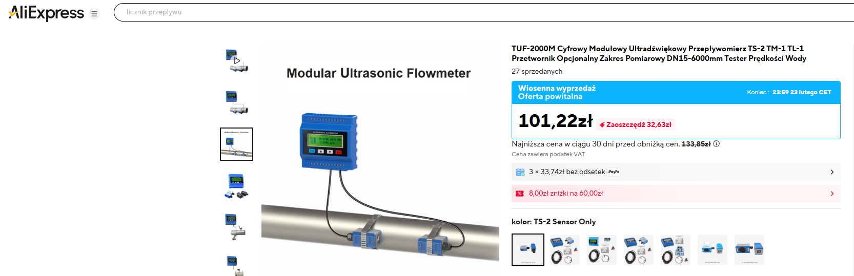

Wmieszam się w dyskusję. Jak sprawdzić, jaki jest przepływ czynnika przez miedzianą instalację, nie mając jakiegoś przepływomierza? Mamy pompę obiegową i znamy jej maksymalne możliwości?
Dobra, to czym go zmierzyć?
Coś taniego na rurę, żeby to bezinwazyjnie zrobić?
Senkjó 😁, o takie coś chodziło 👍
