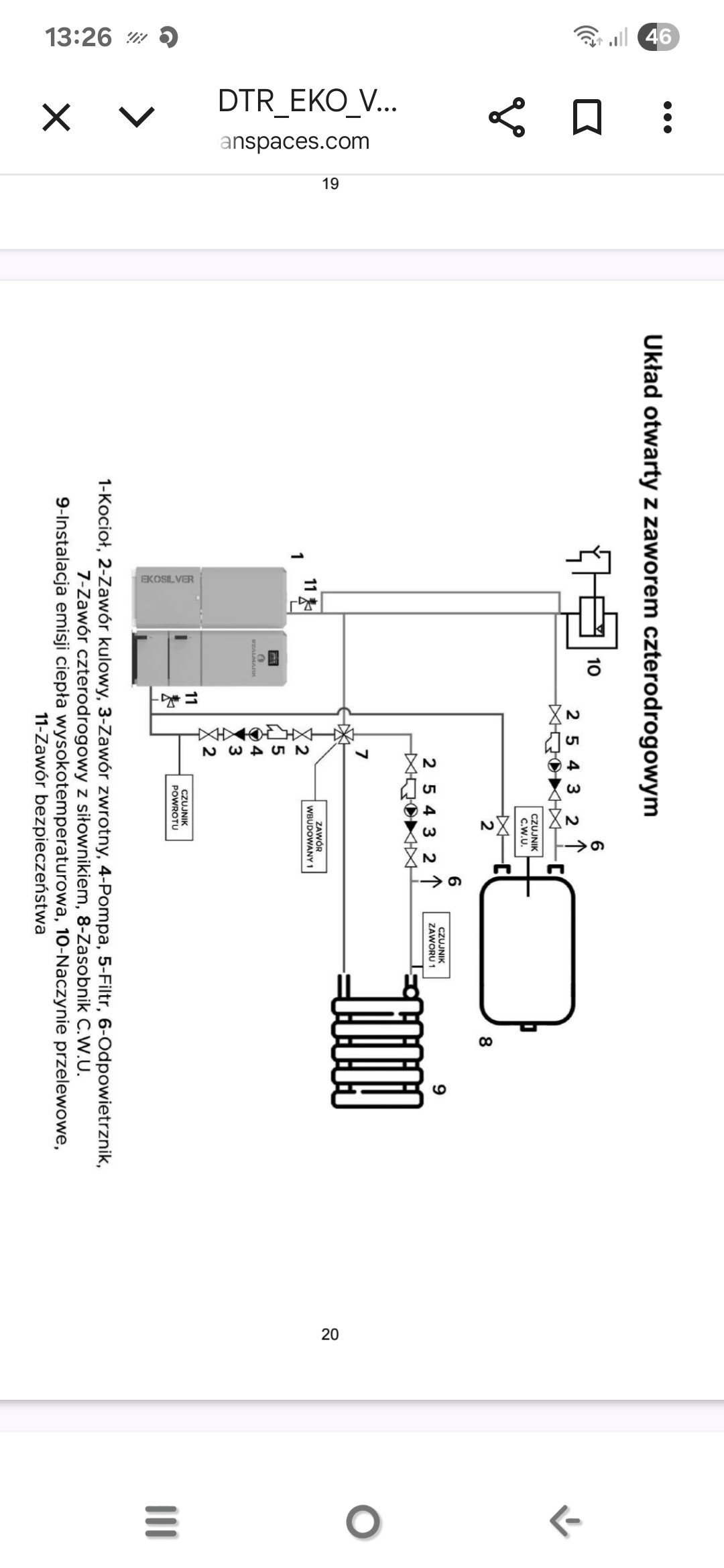

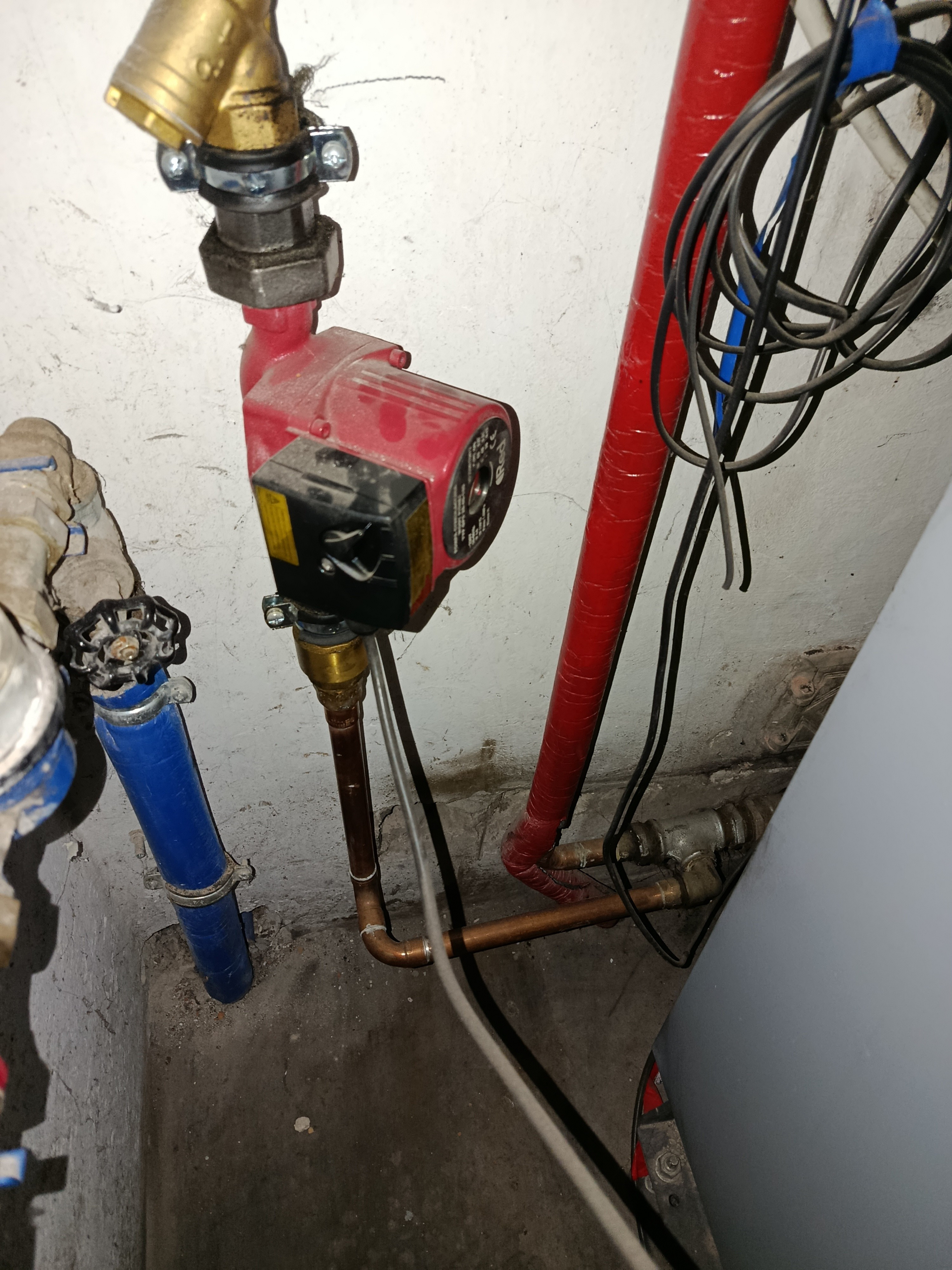

Witam. Miałem zimny powrót przy przy 63 na piecu. Łapało około 38 na powrocie. Hydraulik założył pompę kotłowa ale przed zaworem 4d i wpiął się w powrót od grzejników i podlogowki. Przed tym zaworem też jest zamontowana pompa CWU
Z tego co wiem to taką pompę montuję się za zaworem 4d. Skutkiem ubocznymi zawór 4d z siłownikiem mam otwartych na ponad 60 procent bo część ciepła zabiera pompa kotłowa.
Temperatura powrotu teraz jest niższa o 11-12 stopni od tej co jest na piecu.
Czy może ta pompa tak zostać czy to coś przeszkadza że jest inaczej zamontowana?
Czyli nastepny niedouczony hydraulik. Patrz schemat, tylko tak zawor 4 d dziala prawidlowo a powrot jest dogrzany a roznica temperatur ,zasilania i powrotu to ok 5 st. Wiec zmien hydraulika .Screenshot_20251017_132642_Chrome.thumb.jpg.7d96e5b1d2d8a5ea7d005fa007c3faed.jpg

Czy coś się może stać z pompą, bądź instalacją albo pompa z takim rozwiazaniem? Zaworu 4d nigdy nie będę miał przymkniętego np. na 40% bo dużo ciepła pompa kotłowa zabierze przed zaworem 4d. Przed zaworem też jest pompa CWU ale tak chyba może zostać?
Pompka musi byc na rurze 4D-powrot w kociol.Miejsca masz ponad metr na tej rurze.Potym uwidzisz sam,jak zadziala i calkowo poprawi pracu jak kotla,tak sterowania przeplywmi i mieszanie.
Jak działa, powrót dogrzany to zostaw. Wyłącz ochronę kotła zaworem4d i tyle. Zawór 4d będzie sterować temp idącą na dom a pompa będzie utrzymywać ciepły powrót. Sam ostatnio tak znajomemu wpinałem. Brak miejsca itd. Działa to dobrze, powrót dogrzany , sterownik pilnuje temp czynnika idącego na grzejniki. I nic się nie stanie ani z pompą ani z kotłem. Jedynie co to może niższe spalanie bo stabilniejsza praca kotła.

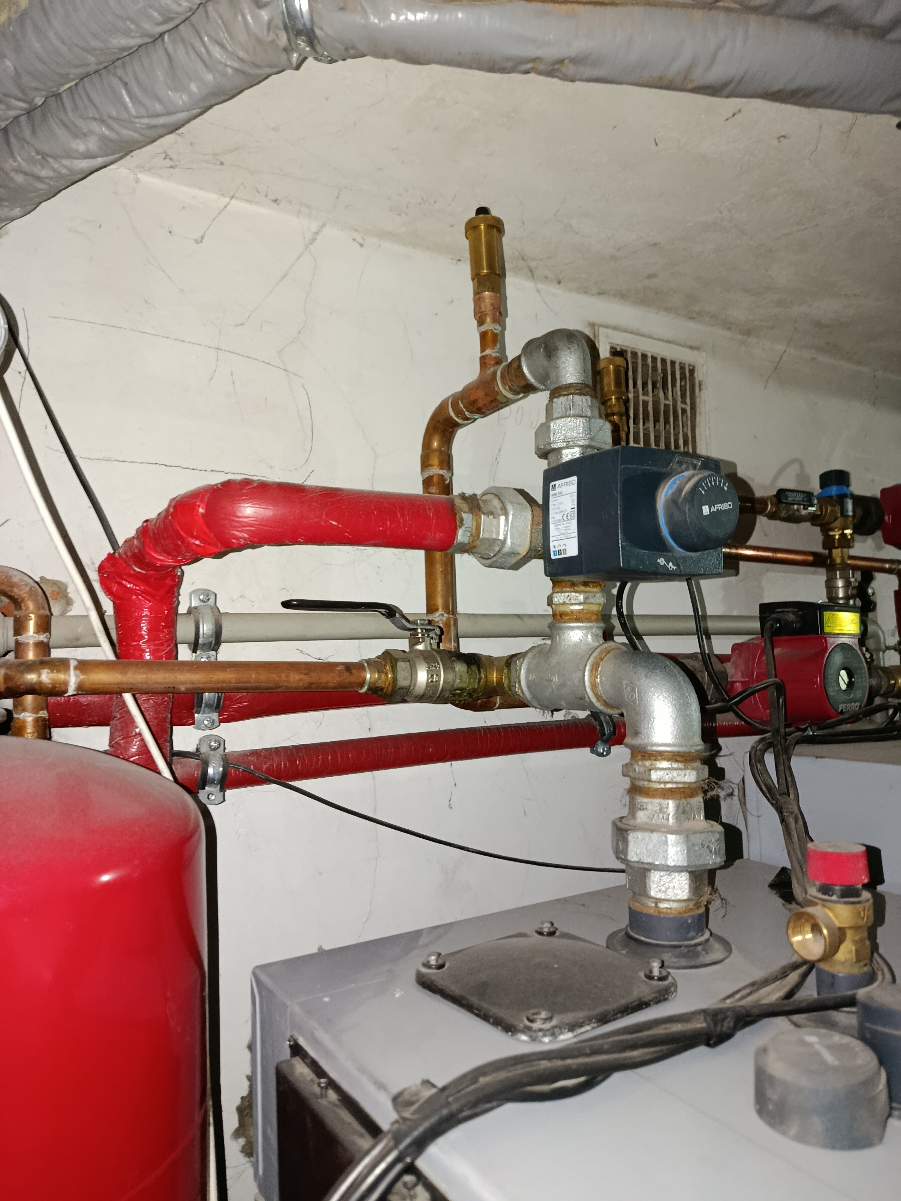

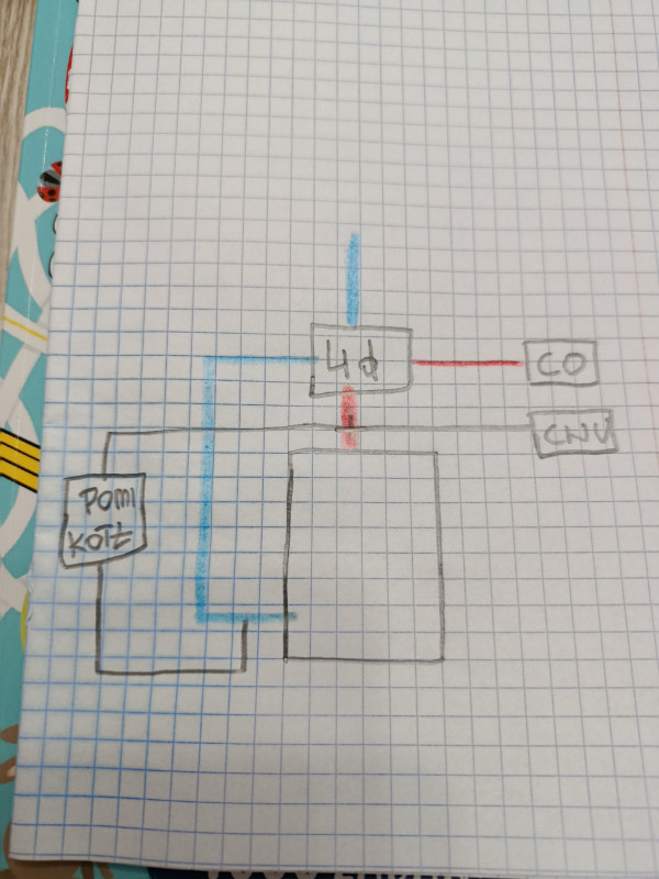

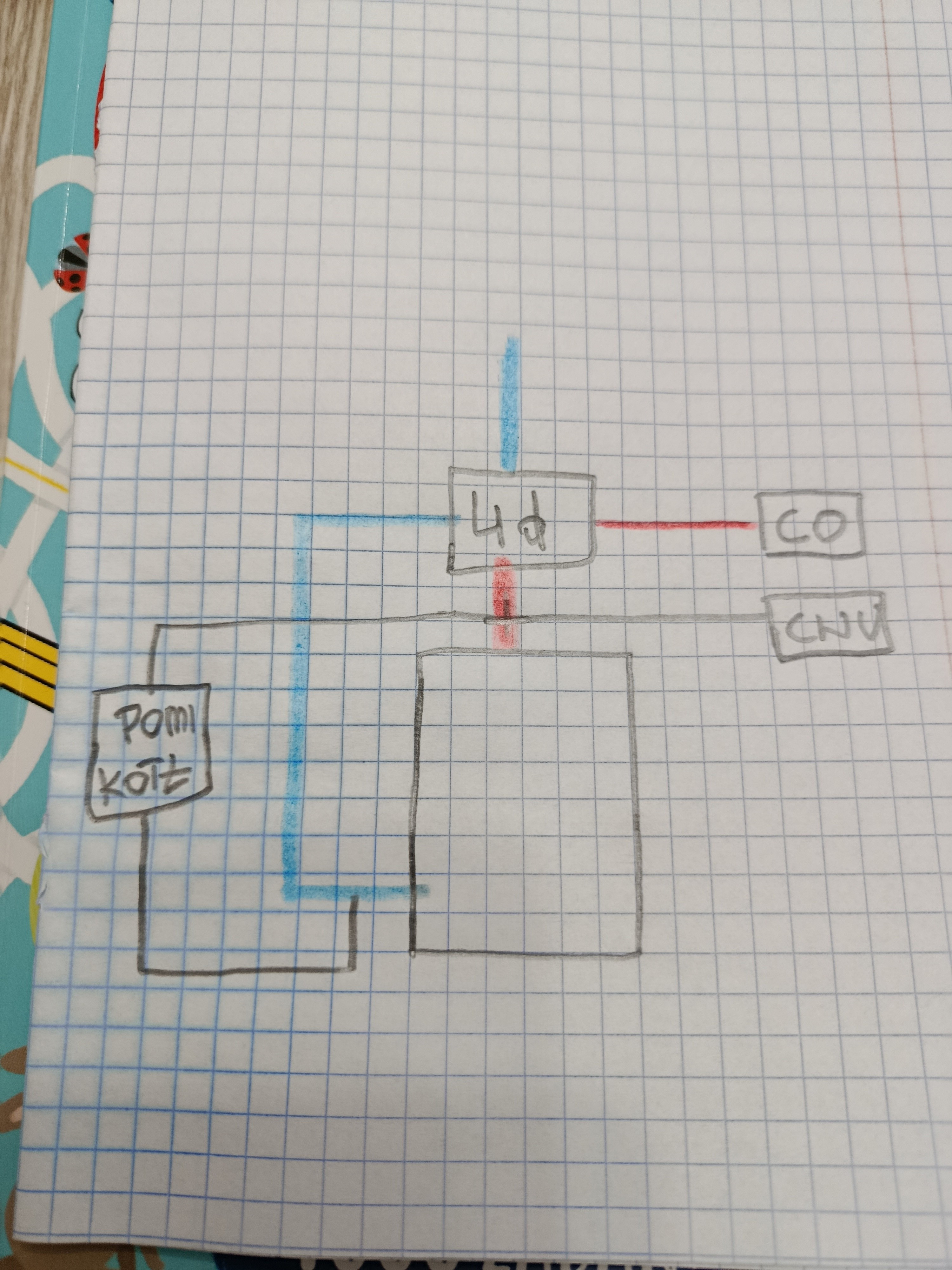

Może źle to opisałem. Hydraulik wpiął się trójnikiem na zasilaniu z pieca. W lewo puścił rurę i na niej zamontował pompę kotłowa i dalej wpiął się w rurę powrotną z zaworu 4d która wraca do pieca. Tak jak na zdjęciu.
W prawo idzie rurą i pompa na dogrzanie CWU
A do góry idzie zawór 4d.
Tylko tyle że zawór pracuję na 60 % otwarcia cały czas albo więcej. Raczej musi aż tyle się otwierać bo dużo ciepła przed nim zabiera pompa kotłowa i wraca rurą powrotną z 4d do kotła
Nie rozumiem.Bylo wiecej roboty takto tego skopac,niž zrobic poprawnie.
A powiedz co tam jest skopane? Powrót do grzany, zawor steruje temp idącą na dom. Czy to czasem nie tak ma działać? Kocioł wygrzany, spalanie nie będzie wyższe.. Wyjaśnij, w czym gorszy jest taki bajpas ogrzewający powrót od zrobienia według schematu. Bo ciekaw jestem.
