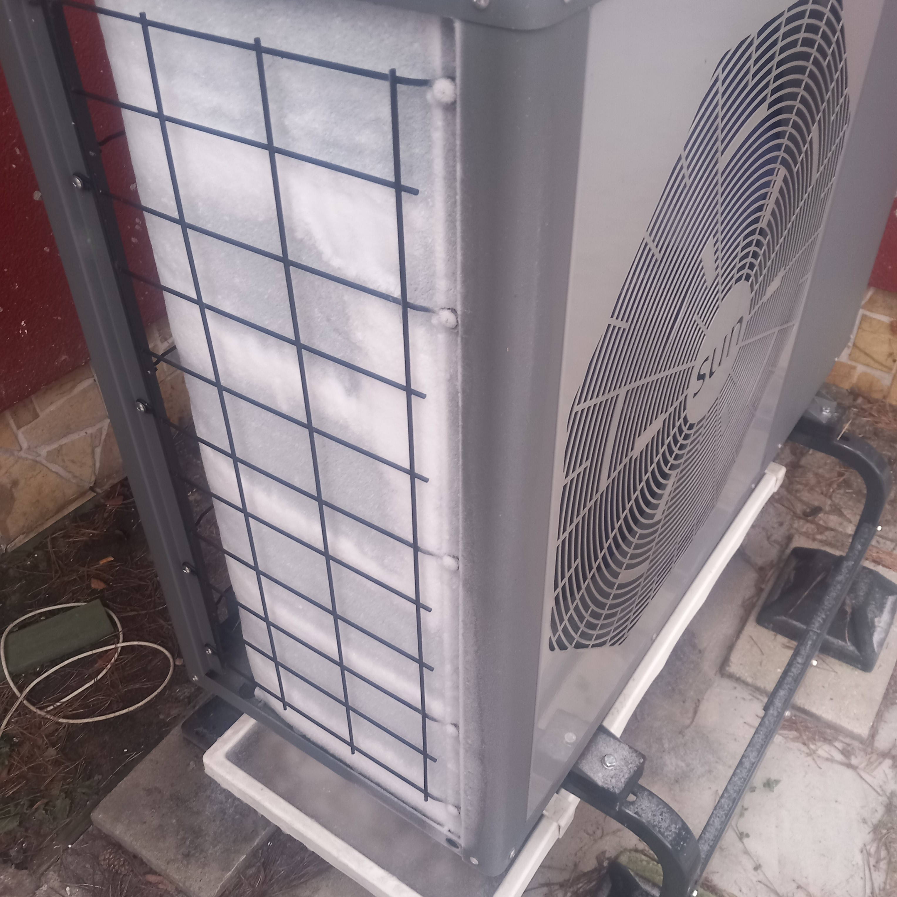

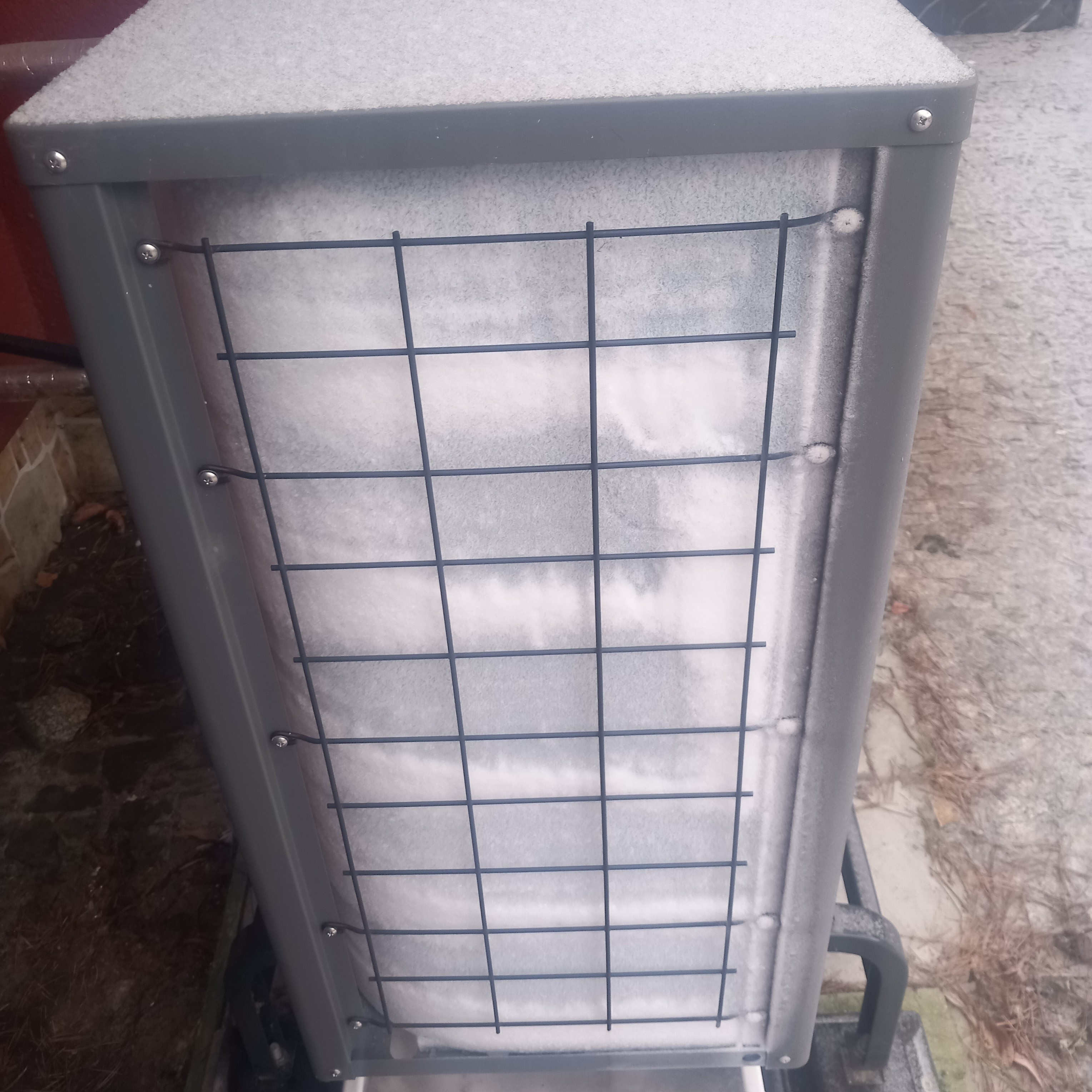

Piszę, bo szukam realnych doświadczeń użytkowników pomp ciepła Hartmann SUN oraz informacji,gdzie skutecznie zgłaszaliście reklamację/serwis,szczególnie w sytuacji gdy firma sprzedająca już nie istnieje. Mam pompę Hartmann Sun, powietrze-woda monoblok,instalacja na grzejnikach,bufor.Problem jest od samego początku-to już druga zima i sytuacja się powtarza.
Objawy od pierwszego uruchomienia
-zadana temperatura CO:52 stopnie Celsjusza
-pompa nigdy nie osiągnęła więcej niż ok.32 stopnie celsjusza

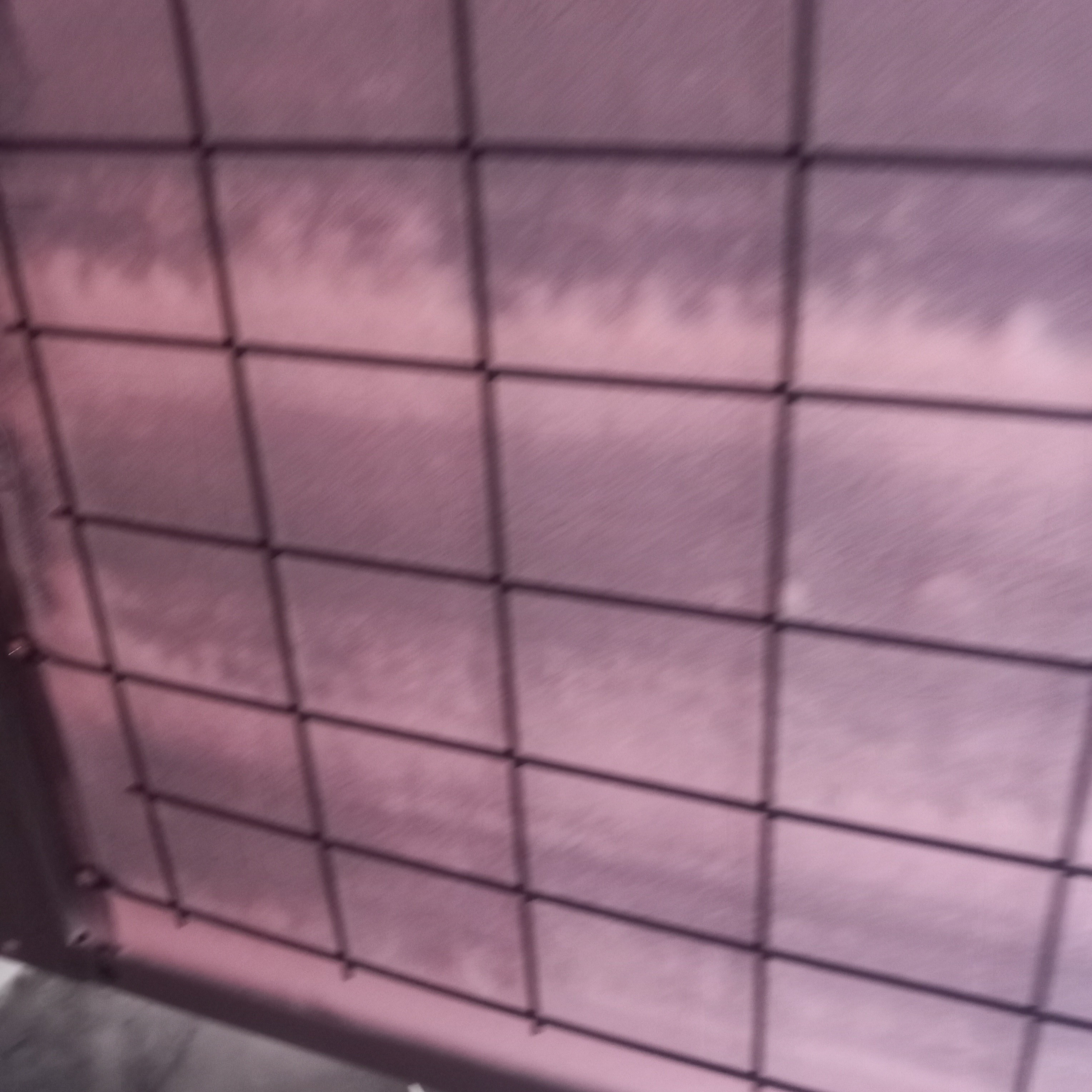

-szybkie obladzanie parownika nawet przy +1stopni Celsjusza
-brak automatycznego defrostu
-pojawią się błąd R18
Dodatkowo spaliła się grzałka w buforze,nie działa grzałka tacy skroplin

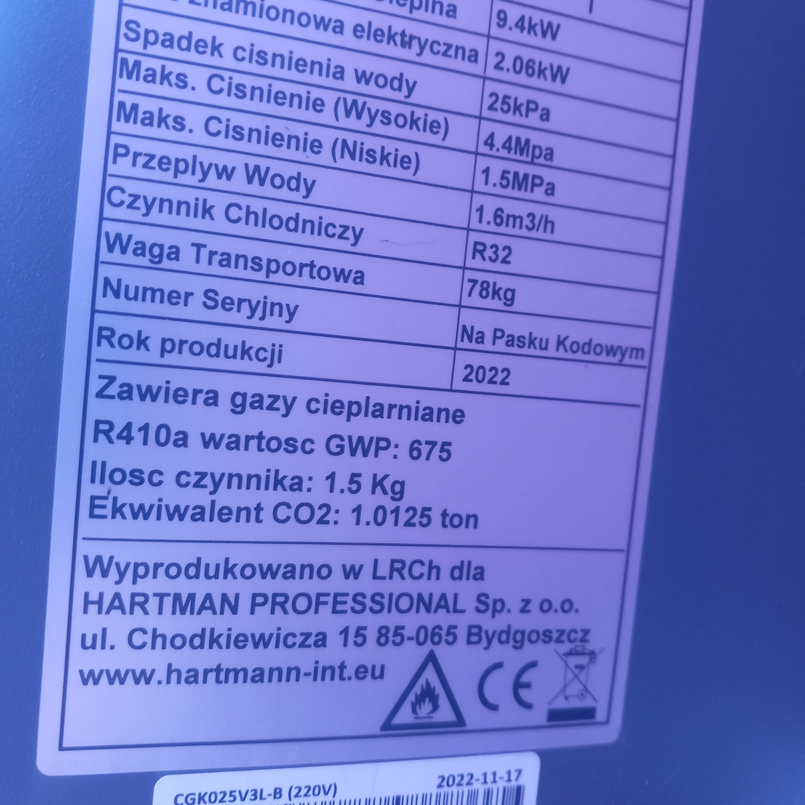

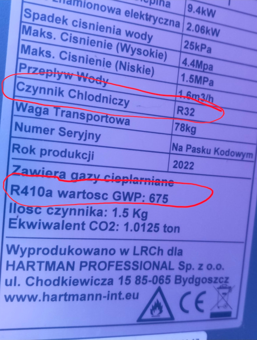

To będzie pewnie klon Sprsun:
https://www.tim.pl/pompa-ciepla-monoblok-9-5kw-1-faz-sprsun-select-cgk-025v3l1ph-r32/p/0001-00016-99380
Firma która upadła zamówiła pompy ze swoją naklejką. Gwarancje możesz wyrzucić do kosza.
Szukaj jakiegoś instalatora który ma doświadczenie i montował tanie chińczyki. Powinien Ci ją ogarnąć, to nie jest kosmiczna technologia 😉
