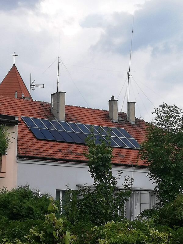

- dołożyłem na dachu domu 6 kolejnych paneli PV(do 24 już identycznych zamontowanych). Panele PV to 180W 18V każdy. Połączone są szeregowo po 5 paneli, wszystkich jest 30 sztuk. Falownik off-grid MUST PH5548, napięcie doprowadzone z paneli 95V pod obciążeniem i przy dobrym słońcu jesiennym 50A. Falownik jest monitorowany aplikacją PSM (PowerSolarMonitor), który w części Charger Message (część przetwornicy DC/DC) podaje moc chwilową. Wydawać by się mogło skoro napiecie zmierzone jest ok. 90V DC przy prądzie 50A powinno dawać 4,5kVA, ale moc wskazywana w tej części programu PSM osiaga do 3kW?? Pomóżcie w zrozumieniu takiego zjawiska? Falownik pracuje z magazynem 20 akumulatorów AGM 12V 100Ah, złaczonych szeregowo na 48V i równolegle na 500Ah. MUST PH5548 pracuje w zakresie DC 60 - 145V więc napięcie ok. 100V DC nie stanowi problemu, prąd DC max do 80A. Jest wiele modeli falowników off-gridowych z identycznym wyglądem ale pod innymi nazwami, może ktoś z Was mial podobne doświadczenia?

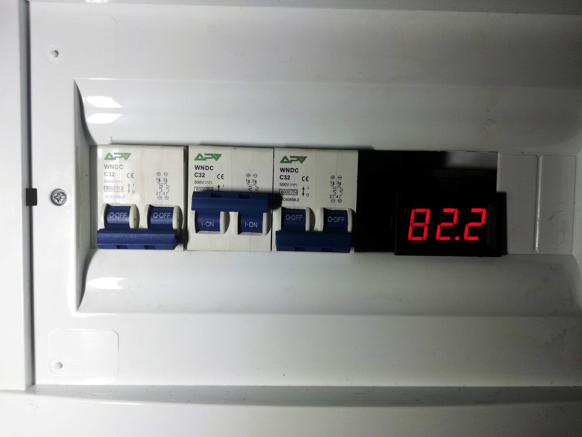

Panele są identyczne, tego samego wytwórcy i dystrybutora, z identycznymi parametrami (nikt normalny nie łaczył by różnych paneli!). Wszystkie panele mają indywidualne zabezpieczenia diodowe, zapewne jeśli by było napięcie odwrotne, to prąd byłby ok. nanoampera (do pominięcia w rozważaniach). W rozdzielnicy na strychu mam możliwość odłączania na trzech rozłącznikach DC poszczegółnych stringów i mierzenia napięć - oczywiście są identyczne do drugiego miejsca poprzecinku. Tyle tytułem paneli. Może jest w grupie jakiś użytkownik MUST PH5548 czy podobnego SUN'a?

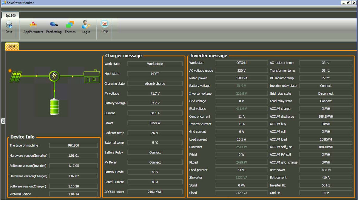

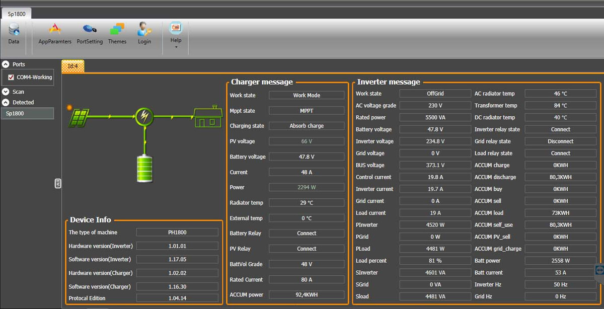

Witaj Bercus  - stary przyjacielu. Ze dwa lata temu pisaliśmy jak montowałem pierwszy falownik GreenCell (taki czarny), i pytałeś po co mi te gwinty pod falownikiem - chodziło o takie pierścienie ferrytowe przeciwzkłóceniowe. Zakłócenia skończyły się wraz z bylejakimi falownikami. Wcześniej miałem taki nakablowy przyrząd, który pokazywał napięcie DC z paneli i od razu prąd DC, a też moc chwilową i moc sumowaną. Ale był to miernik tylko do 100V DC i jak dodałem szeregowo po jednym panelu to napięcie z 80V wzrosło na ponad 100V DC i miernik poszedł z dymem. Nigdzie nie ma opisane jak w programie PowerSolarMonitor jest liczony parametr Power w części Charger message (tu wynikałoby że jest to iloczyn Current i Battery voltage), a chciało by się [PV voltage * Current], chyba że się mylę. Ten obraz niżej jest jeszcze z instalacji z 24 panele (3 stringi po 8 panel szeregowo-równolegle - 2x po 4 panele 18V). Teraz jest ich 30 i jest 3 stringi po 10 paneli - w układzie 2x 5 paneli szeregowych z napięciem wyższym o 18V. Zauważalny efekt to, że falownik startuje dużo wcześniej niż wcześniej (start od 60V DC). Chyba że w sekcji [Charger message] moc liczona jest jako [Battery Voltage] * [Current] bo to pasuje idealnie: 3558W / 68,1A = 52,24V dokładnie. Ale chciałem aby mi to ktoś potwierdził.
Tu jest praca ze słońca i ładowanie akumulatorów:
Tu jest praca ze słońca i dodatkowo oddawanie pradu z akumulatorów
dlatego [Power]
w sekcji [Charger] jest 2290W a wsekcji Inwerter [Pinverter] moc to aż 4520W czyli 81% moziwosci falownika.

Nie ma takiej możliwosci, bo panele są nowe i z gwarancją, zresztą sam je osobno pomierzyłem przed montażem. Na strychu mam łacznicę (zdjęcie niżej), którą mogę dowolnie właczyć/wyłaczyć dany string i pomierzyć napięcia. Wszystkie są identyczne bo i panele też są identyczne. Nawet do głowy by mi nie przyszło, aby montować panele bez sprawdzenia, a już zupełnie używki (widziałem co działo się na niektórych farmach fotowoltaicznych jak panele fruwały...)odcznik_strych.thumb.jpg.dcaba73cebcf5c22df15438cf2175785.jpg
