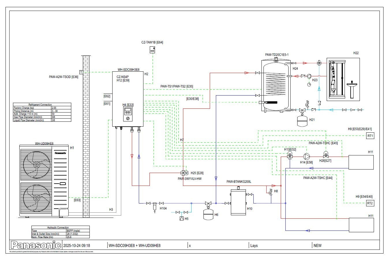

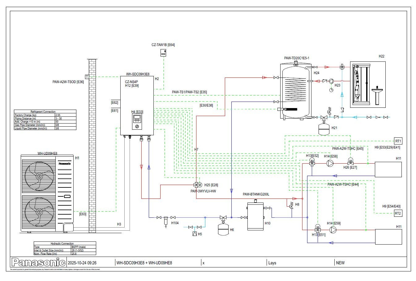

Panasonic Aquarea 9kw WH-UD09HE8 podłączony bufor 200L równolegle. Chciałem aby pompa nie wyłączała pompki od C.O. gdy gorzeje CWU. Nie mogę znaleźć tego w ustawieniach. Proszę o pomoc.
Bufor tylko na C.O zawor przelacza sie na Bojler CWU gdy trzeba grzac. Pompa przełącza się na C.W.U. i wyłącza pompkę od CO. Nie mogę znaleźć opcji w pompie żeby nie wyłączała pompki od CO gdy grzeje CWU.

To nie jest prawda
Sygnał sterujący grzaniem obwodu hydraulicznego CWU, przełącza tylko zawór trójdrożny.
Pompa obiegowa pracuje cały czas. Może co najwyżej zmienić się tylko wartość przepływu wody.
