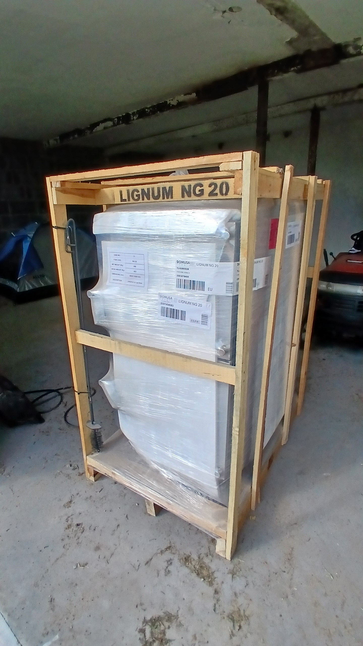

Jutro lub pojutrze jadę do Mory i kupuje tego Lignuma 20 mam już zarezerwowany i sam sobie odbiorę bo mam blisko,Nie ma sensu szukać chyba coś innego bo za bardzo nie ma co i ceno ten wychodzi bardzo dobrze.Jak kupię to wstawię foto.Montował będę za dobry miesiąc jak zamontują mi "zimowy ogród"bo tam będzie stał bufor bo w kotłowni brak miejsca ,a zimowy ogród będzie sąsiadował ze ścianą kotłowni

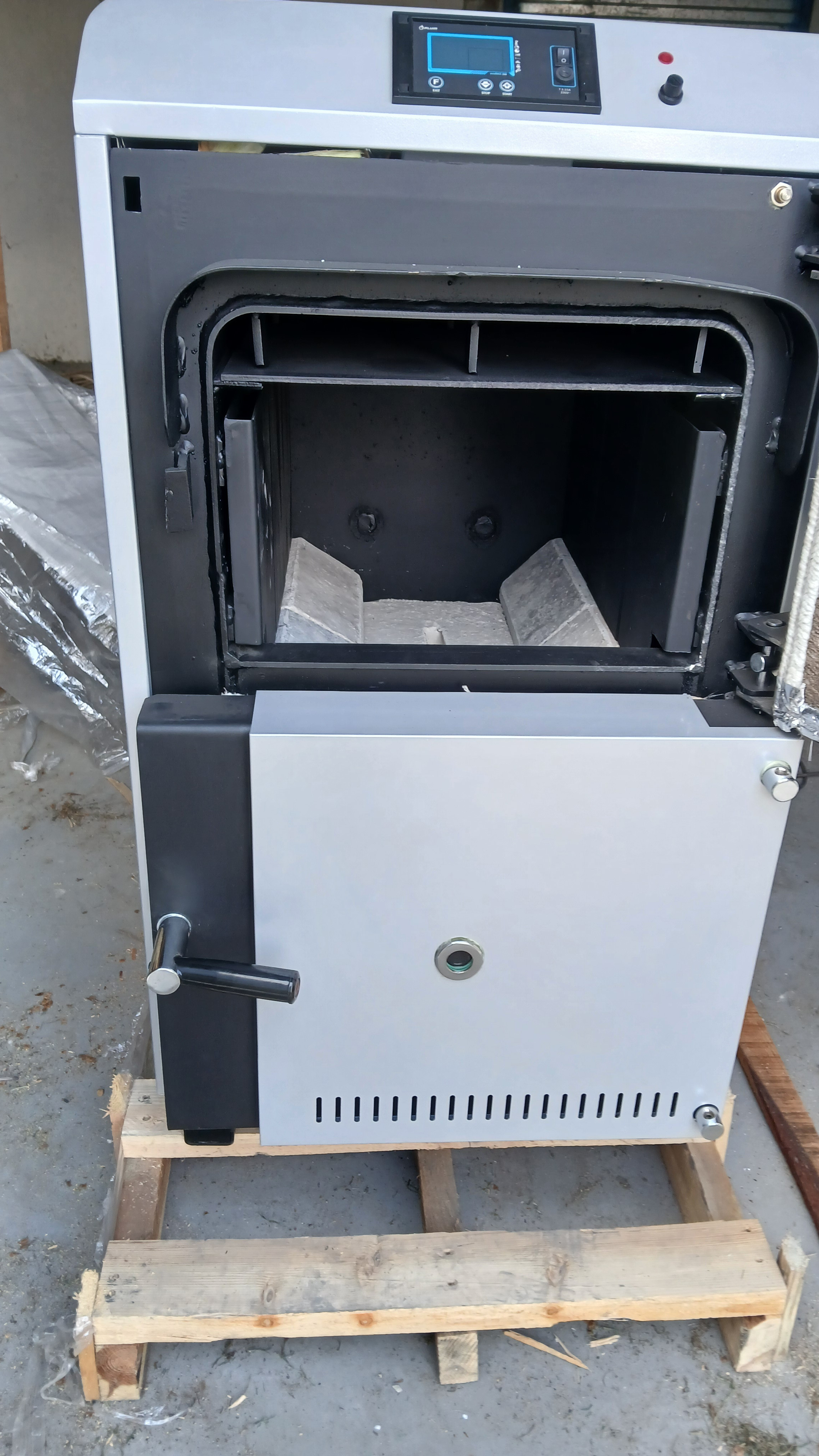

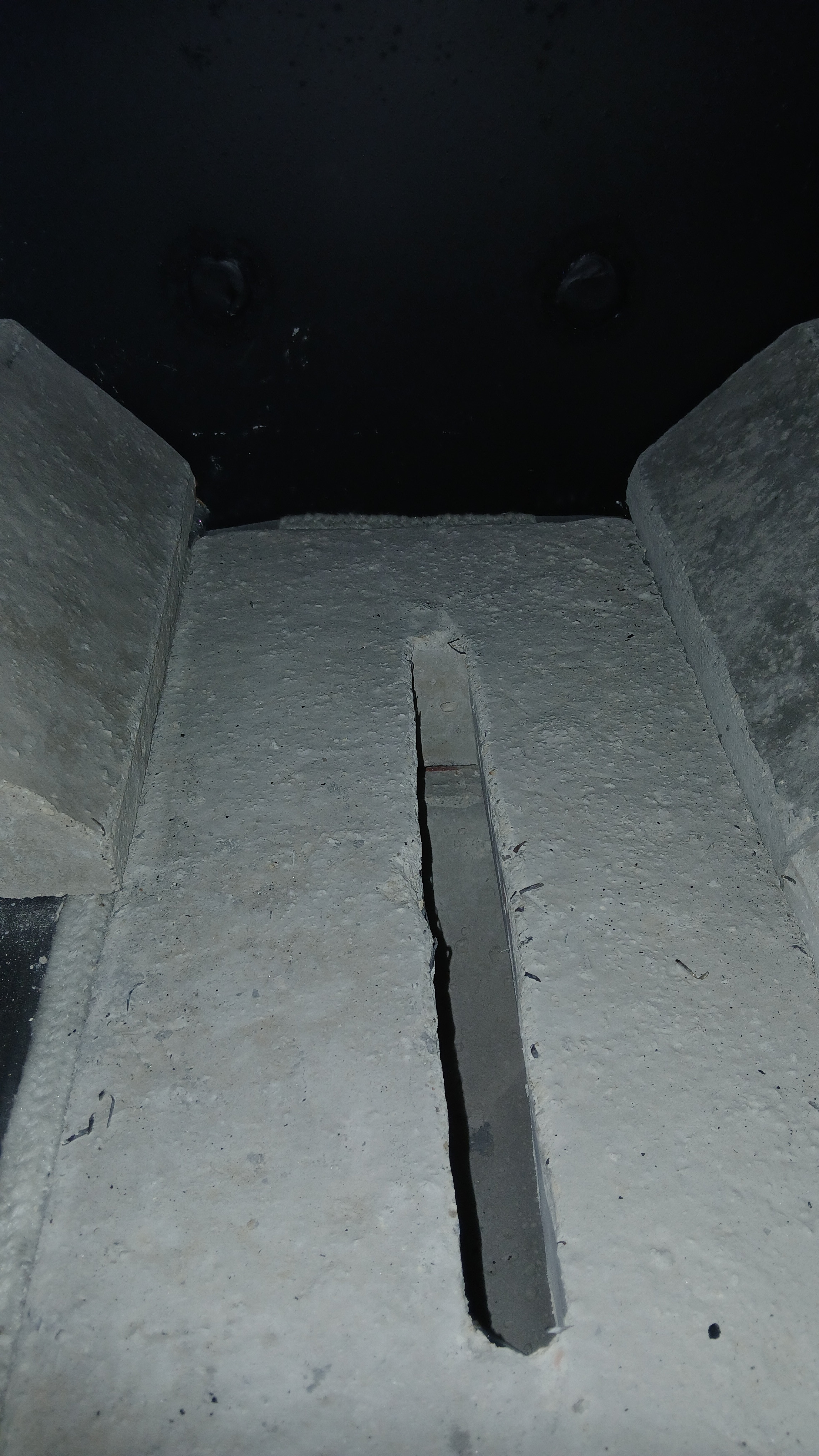

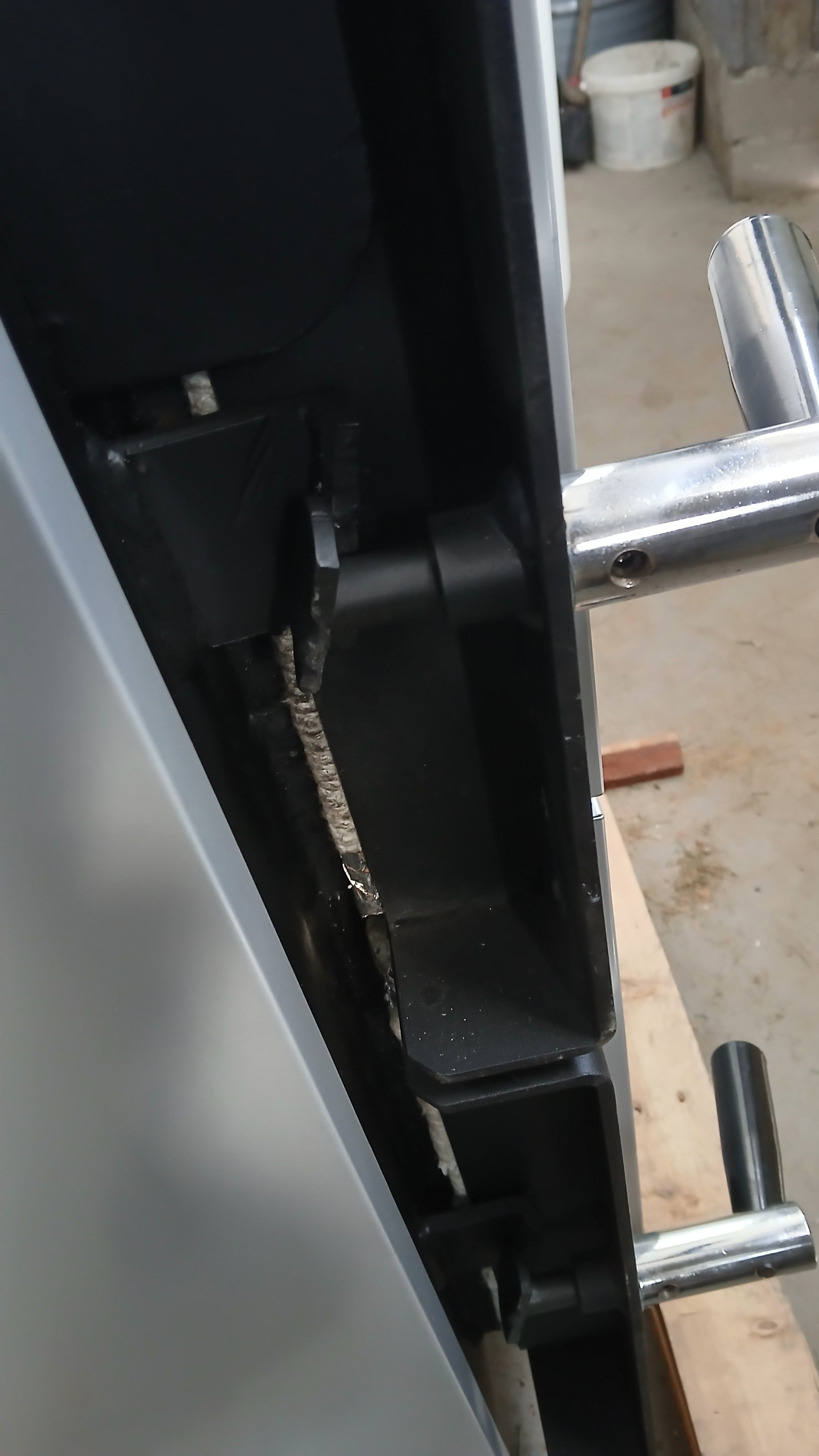

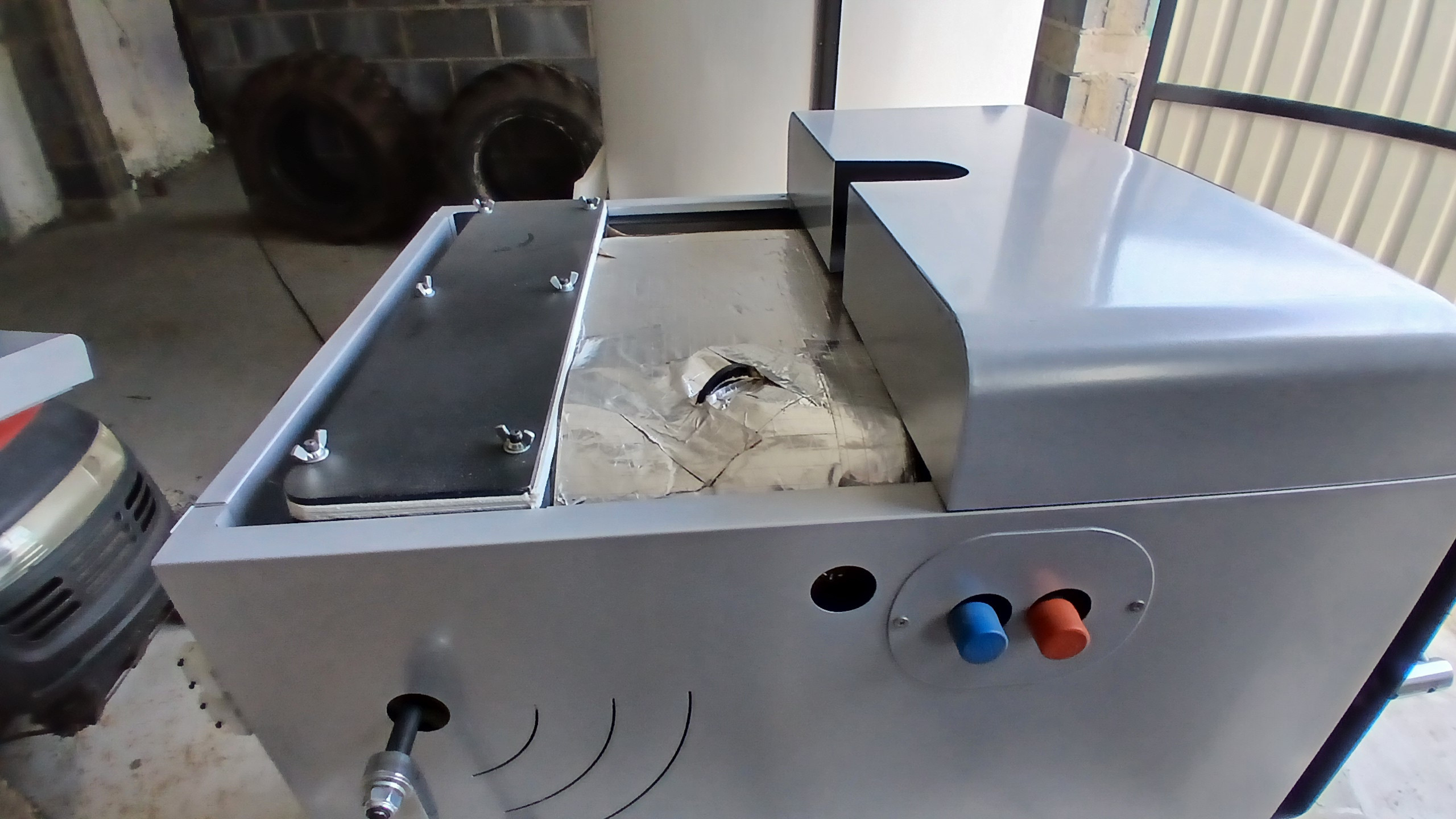

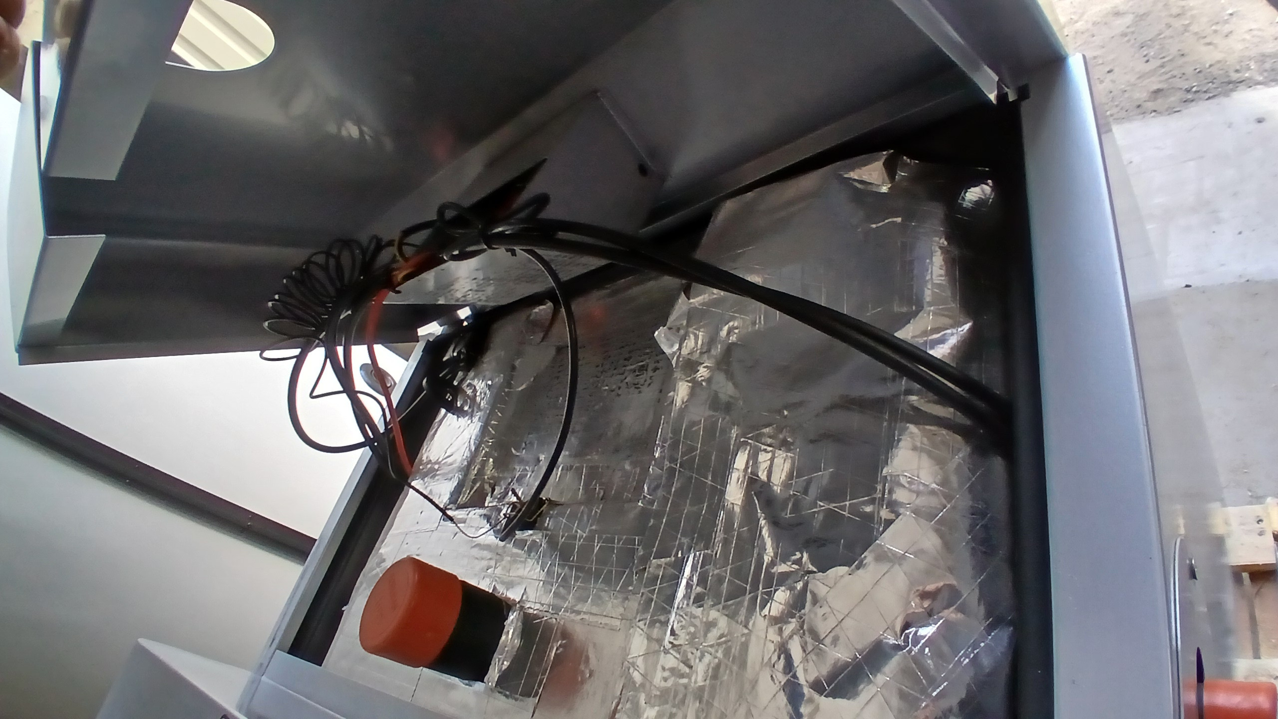

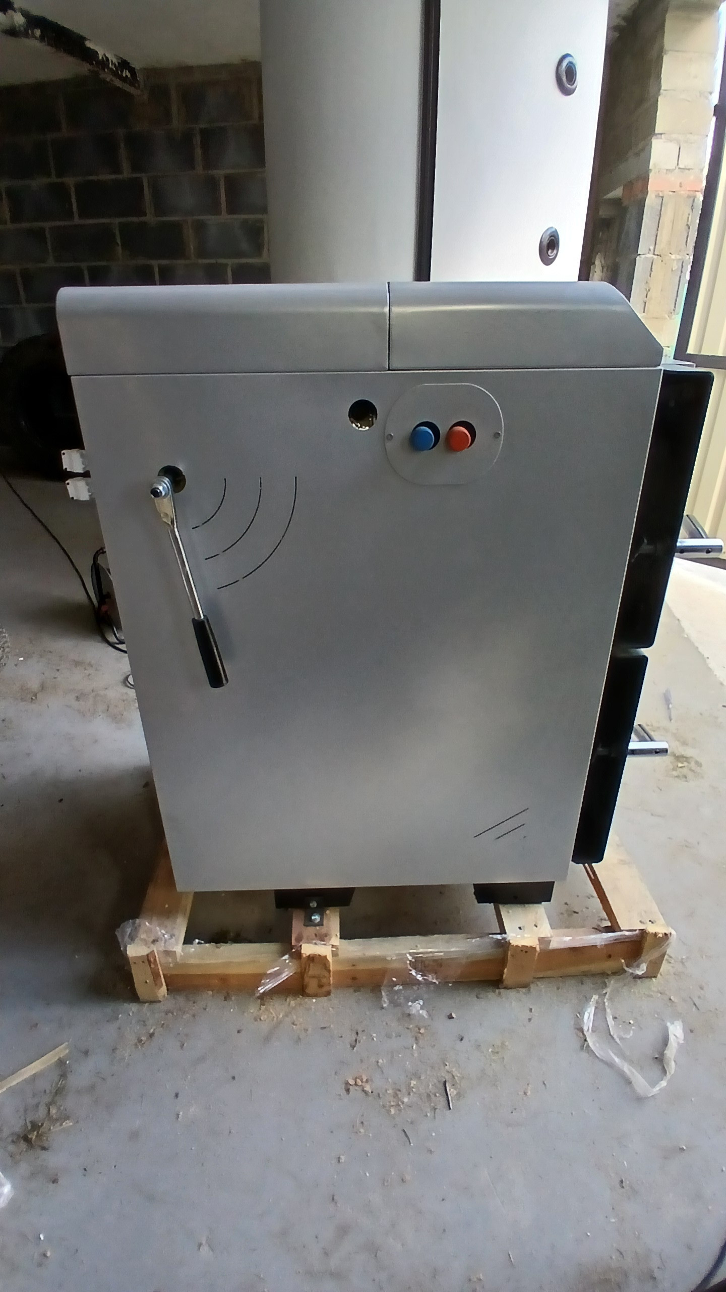

Lignum 20 kw kupiony już w domu.Mechanizm zamykania drzwiczek bardzo kiepski wymyślono z ogromną siłą trzeba pchać i zamykać.Elementy boczne ceramiki z lewej strony żyją swoim życiem.Prawa strona zapiera się o dól i jest stabilna druga strona nachodzi na górę i rozjeżdża się wypada.Brak czujników cwu i na bufor.Na bufor w ogóle brak chyba opcji aby podłączyć sterownik kotła pod bufor i pokazywał aktualną temperaturę( to w setlansie wszystko mi pokazywał)
Na cwu do podłączenie chyba miejsce w sterowniku jest.
Sterownik bieda jak 20 lat temu.Kocioł nowy z 2022/2023 rok produkcji.

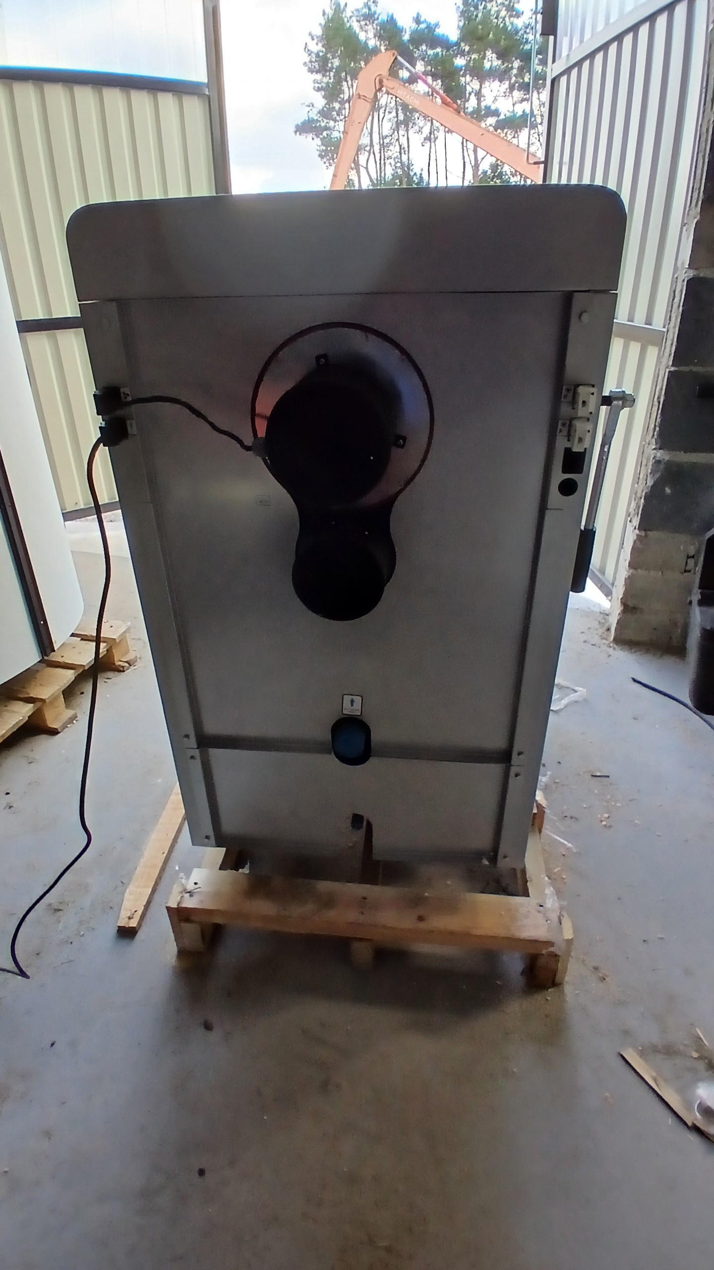

Plus dmuchawa naprawdę wydajna niesamowity odrzut powietrza z rury wylotowej
No ładne cacko.
Jeśli chodzi o drzwi to na pewno jest regulacja ( ja w nowym HTV też musiałem dokonać korekty ).
Jeśli chodzi o ceramikę to trzeba dobrze popatrzeć bo może się przesunęła podczas transportu. A czujniki to w DTR masz opisane i chyba obsługuje bufor, jeśli brak fizycznie to dzwoń do Mory.

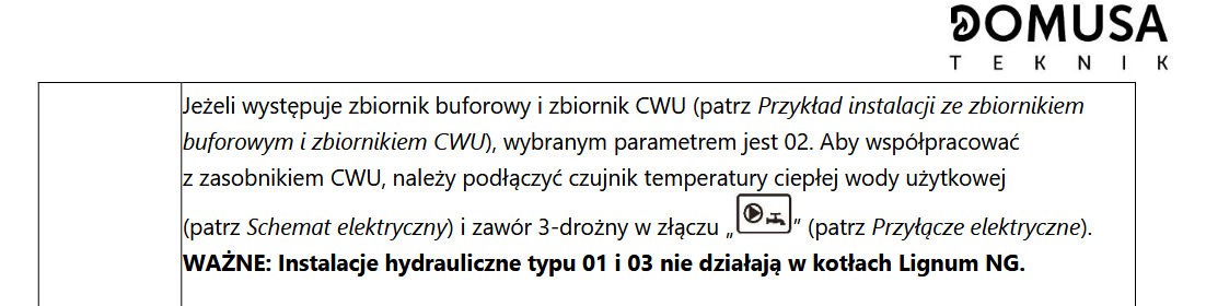

https://www.cichewicz.pl/files/productsfiles/id68/ecoMAX_200_W_DTR_wydanie_1.5.pdf
hmmm ten sterownik chyba nie ma opcji pokazywania temperatury bufora😖
hmmm nie podobno abym musiał wkręcać termometry w bufor aby wiedzieć jaką ma temperaturę?
Czytam i czytam instrukcje sterownika i jest zakręcona jak by z lat 70 bez ładu i składu az mi się nie chce wierzyć ze tak marne funkcje ma
Screenshot 2025-10-01 at 20-39-41 Microsoft Word - CDOC001642.doc - Lignum-NG-Manual-_PL.pdf.png
nie kumam jakie 02?
Regulator kotła ecoMAX 200W przeznaczony jest do kotła na paliwo stałe z wentylatorem. Służy do automatycznej stabilizacji zadanej temperatury obiegu kotła oraz zasobnika ciepłej wody użytkowej. Regulacja spalania odbywa się poprzez liniową redukcję mocy nadmuchu podczas zbliżania się do temperatury zadanej kotła, bądź poprzez płynną modulację mocy nadmuchu z czujnikiem spalin lub bez. Może on współpracować z termostatem pokojowym, dzięki czemu pomaga w utrzymaniu komfortowej temperatury w ogrzewanych pomieszczeniach.
Czyli nie ma czujników na bufor.
Cofnąłem się technicznie😐 z tym sterownikiem kto to widział taki badziewi jeszcze dawać...już w widzę co w asmosie jest za sterownik tam to całkiem porażka gorzej jak tu
Nie ma temp bufora.
Ale najważniejszy parametr jest czyli temp kotła i temp spalin i jeśli któreś zbliży się do max wartości to kocioł/wentylator zwalnia aby nie przegiąć.
U siebie mogę całkiem odłączyć czujniki bufora ( będzie komunikat o przerwanym obwodzie ) ale kocioł nadal będzie grzał na max nie widząc buforów dopóki nie dojdzie do granicznej temp kotła ( bierze sobie jeszcze temp powrotu ) i kocioł zwalnia i działa w podtrzymaniu aż do wypalenia wsadu. Także w Lignum pewnie jest podobnie.
Można z "partyzanta" podpiąć bufor ( no dolna kapilara ) pod gniazdo w sterowniku od CWU i będziesz widzieć temp bufora. Ale tak czy inaczej to termometry zegarowe możesz zamontować. Z początku będziesz patrzył, ale po nabraniu doświadczenia w obsłudze kotła to raczej Ci przejdzie.
Wentylator ma mieć obroty zmienne czujnik spalin też chyba jest ale go w czopuchu nie widzę gdzieś w kotle siedzi ten czopuszek ma malutki.

Ta dolna ceramika leży nijako ze z jednej strony ładnie zapiera się boczna ceramika o środek i się nie rozsunie,a z drugiej strony za nisko.Coś może podłoże od dołu aby wyrównać.Jak to zwykle bywa człowiek musi światową fabrykę poprawiać.
