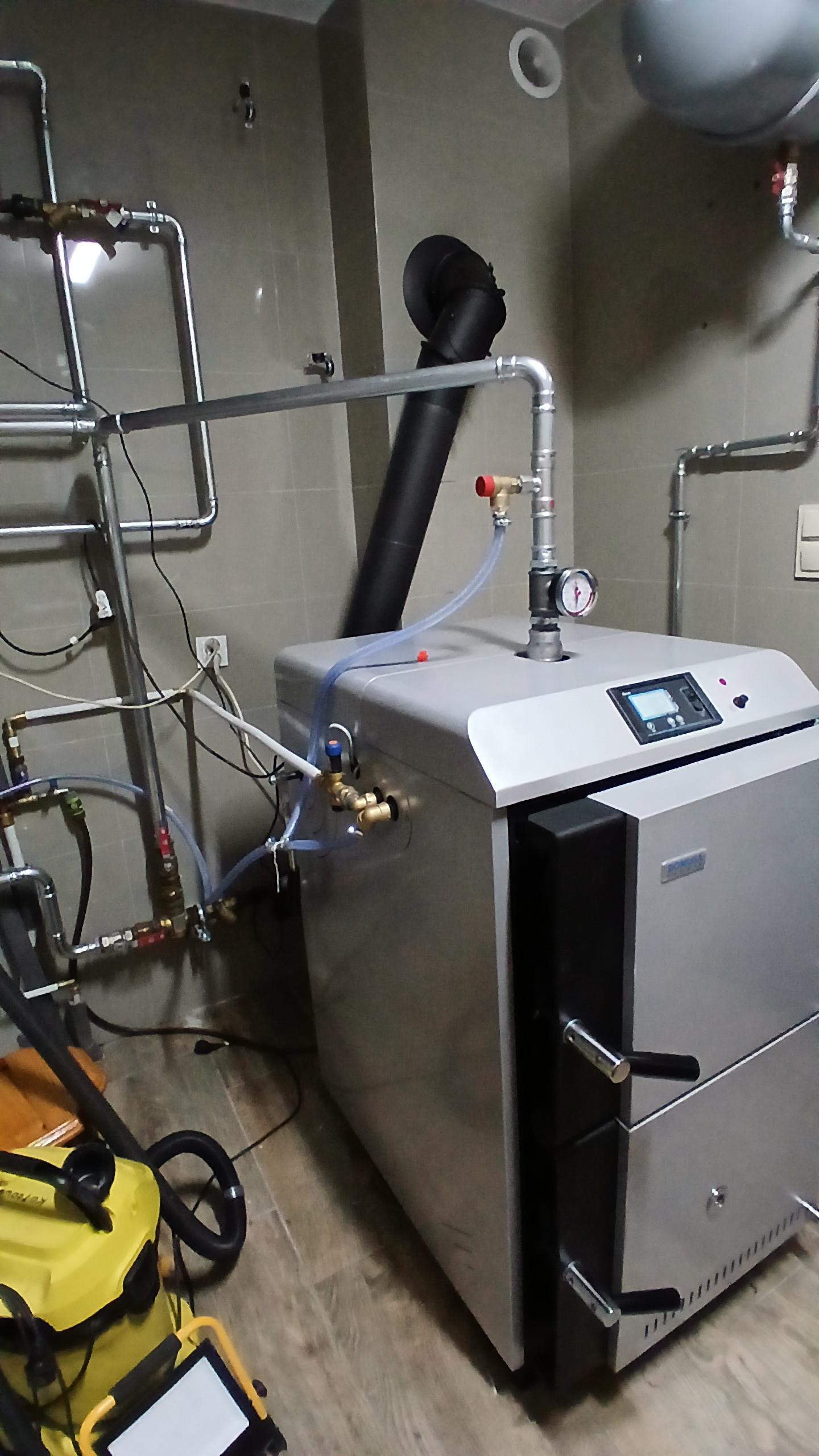

Lignum uruchomiony.Na chwile obecną po 4 godzinach od uruchomienia(zimna woda świeża wlana w buforze i instalacji) piec na razie rozbujał się tylko do 65 stopni. Nie wiem czemu ale nie ma tego płomienia w palniku na początku był później znikł  w judaszu widać z brak płomienia na palniku jedynie palnik widać ze jaką temperaturę osiągnął bo jest czerwonawy od temperatury.Temperatura spalin około 100.Chyba coś nie halo jest?
Dmuchawa dmucha mocno ale nic nie może wydmuchać.
hmm nie podobno żeby za grube drewno było i nie może się rozbujać bo nie było nie wiadomo jak grube 6 letnia olcha.

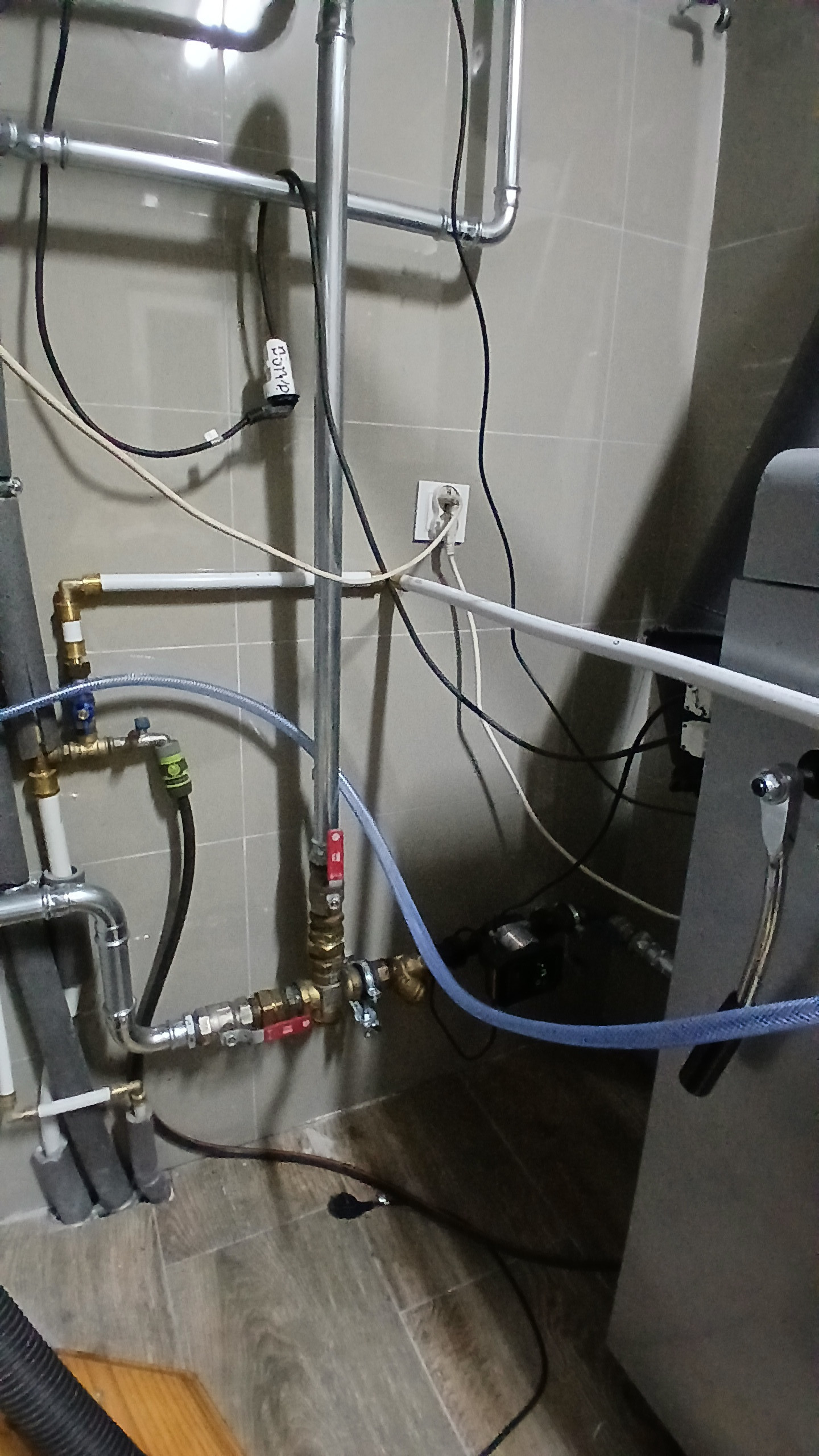

Jak masz zrobioną ochronę powrotu. Może wrzuć jakieś fotki instalacji.
Jak grube masz to drewno.
Może trzeba trochę poustawiać PP i PW, np. PP na ok 40-50% a PW 20-30% ( podaje przybliżone wartości z mojego kotła, ale one i tak są zmienne w czasie ).

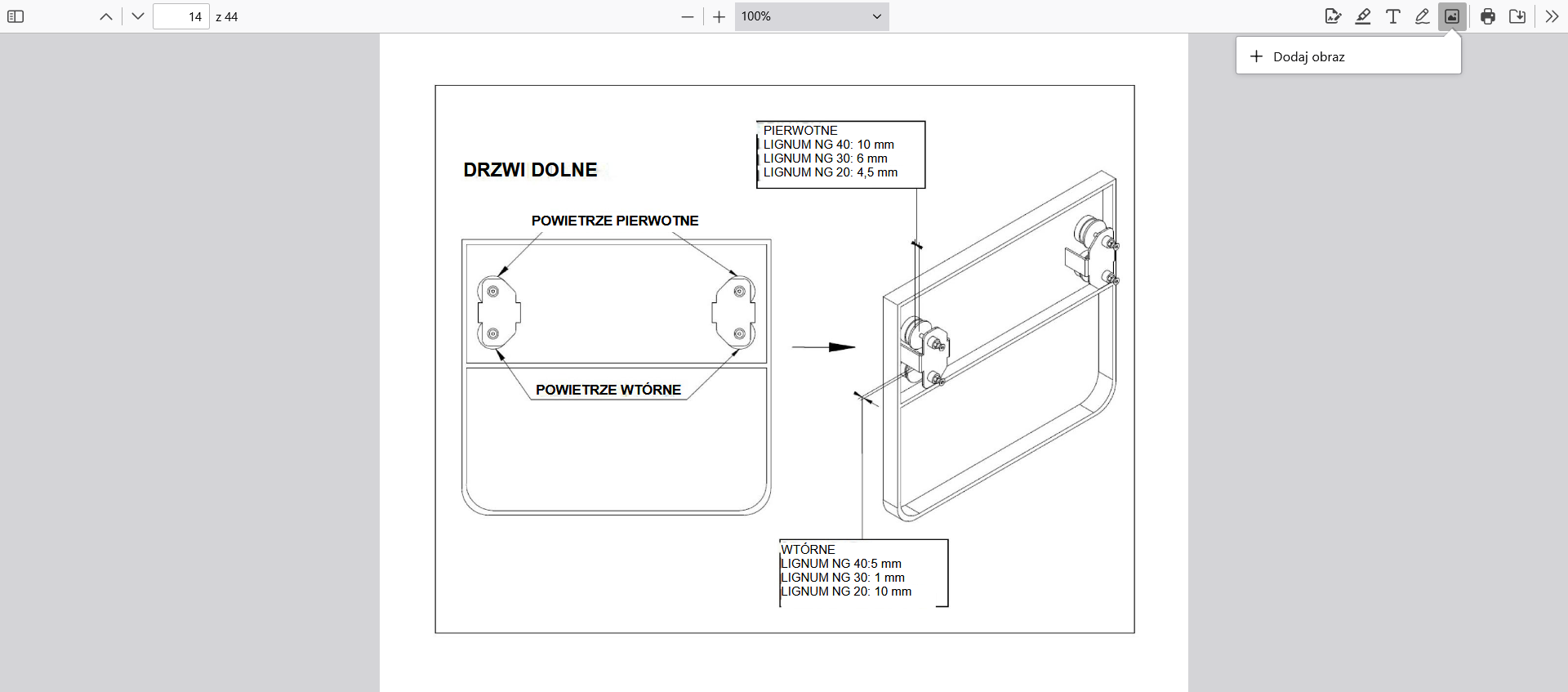

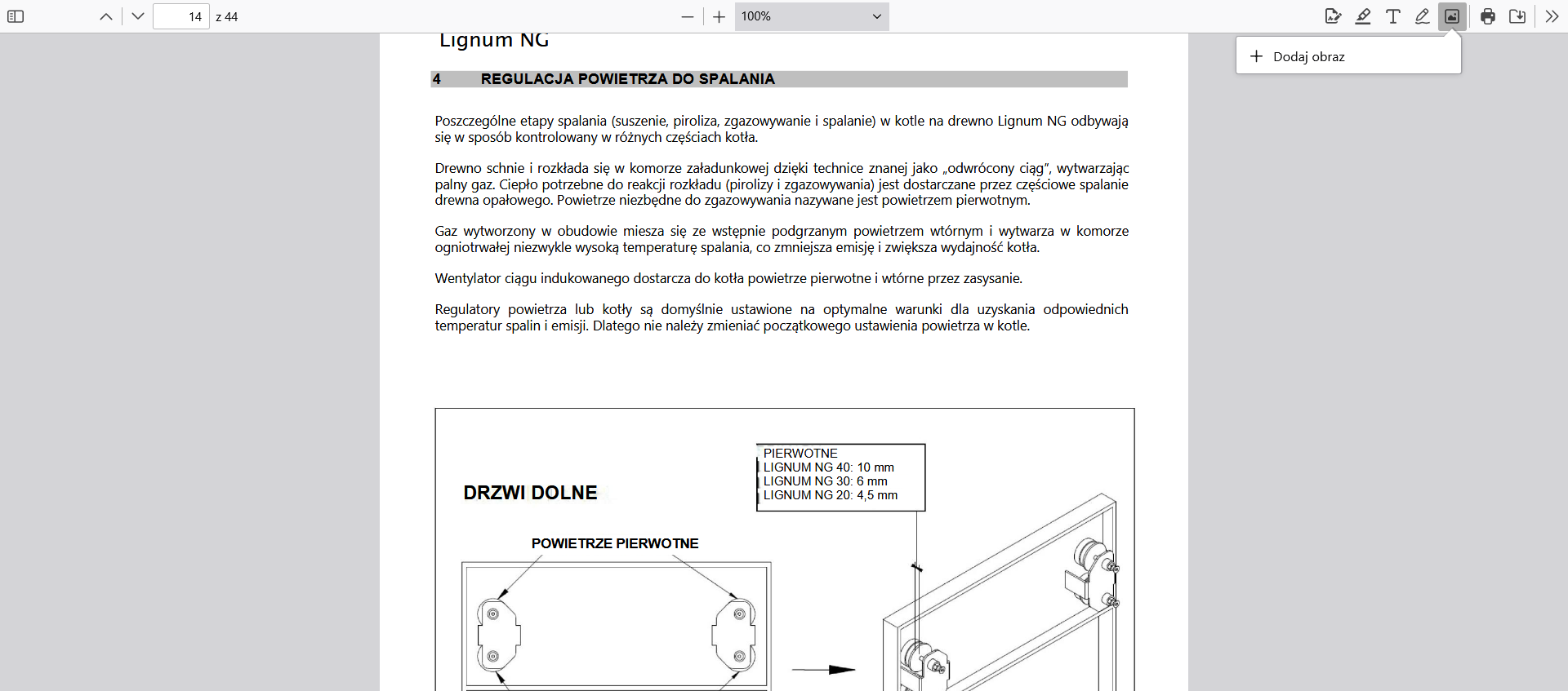

Powietrze pp i pw są fabrycznie ustawione i w instrukcji pisze ze nie ruszać
tu podają ze pw większe od pp
Screenshot 2025-10-24 at 20-50-43 Microsoft Word - CDOC001642.doc - Lignum-NG-Manual-_PL.pdf.png
Screenshot 2025-10-24 at 20-55-39 Microsoft Word - CDOC001642.doc - Lignum-NG-Manual-_PL.pdf.png
Tak, czytałem o powietrzu że fabrycznie i nie ruszać, ale skąd jest pewność że jest dobrze z fabryki ? Na pewno jak najdzie Ciebie ochota na regulację to na początek przestawiać tylko PP lub PW, nie razem bo nie wrócisz do poprzednich ustawień, albo sobie zaznaczasz jak było przed przestawieniem.

A i zawór z filtrem to nie wiem czy nie lepiej dać przed ATV od strony powrotu z bufora ( jak jakiś paproch w instalacji będzie to nie dotrze do zaworu - czytałem o przypadkach zawieszenia się ATV właśnie przez jakiś paproszek ).

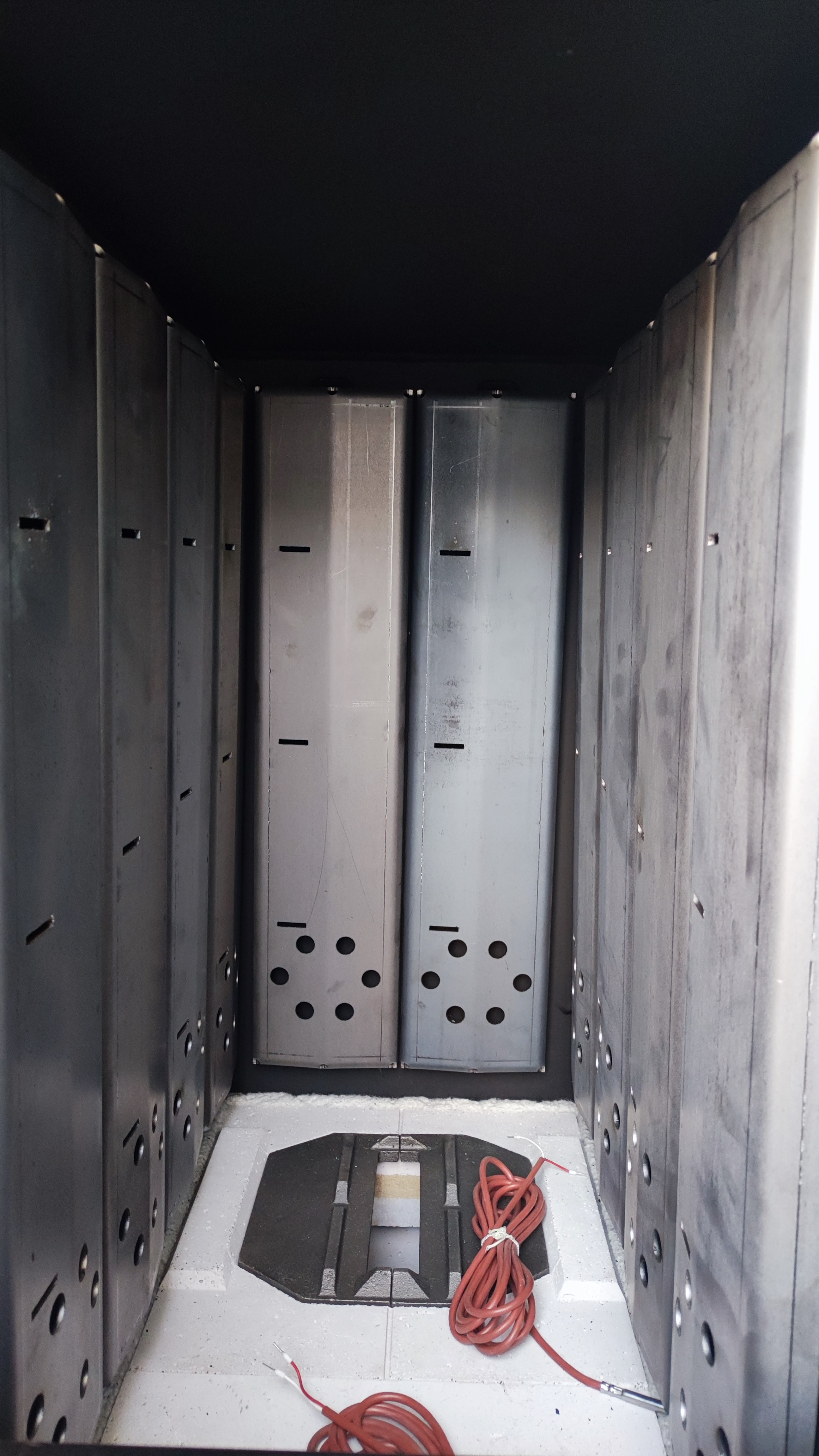

Już jest ładny płomień w palniku nagrałem film ale tu nie idzie wrzucić mp4 z telefonu
Problem był taki otwarłem drzwiczki przemieszałem haczykiem i poszło czyli była szczelina dyszy palnika zapchana ze nie przeciągało płomienia chociaż to pewnie będzie często się zdarzać zasypywać się szczeline palnika braknie rusztu ruchomego do ruszenia paleniska.
temperatura momentalnie zaczęła rosnąc
tak zawór 60 mam wstawiony
bufor na razie stoi na dworze na tarasie cały czas czekam na montaż "zimowego ogrodu"
No i elegancko.
Postaraj się zostawiać na ceramice z 2 cm popiołu, nie czyść do czysta, a jak wyczyścisz to z powrotem wsyp popiół na ceramikę w celu jej ochrony.
powinni robić dół ceramiki gdzie kładzie się drewno taką"parchatą"wypustki wtedy powietrze by doszło,a jak równe to się zasypie. Jutro dalsze testy może dziś tak zdarzyło się przypadkiem.Ale teraz jak chwyciło to kociołek pięknie mruczał...
No tak, płaska dysza i się może przytykać. W HTV są żeliwne połówki z rantem i się nie blokuje.
o tu właśnie fajnie zrobili.Szeroki jest ten rów.

Dziś drugie rozpalanie.Jak to ma być ładuje podpalam i zauważyłem ze ogień zapala się w komorze i łapie całą komorę,a czy nie powinno płomień chwycić i i język ognia być w palniku?
Czy jaka jest zasada?czy wpierw ma się komora cała zapalić a później jak się dobre rozpali to ma pociągnąć język ognia w palnik?
Przy otwartych drzwiach tak to wygląda jak by całą komora się paliła, ale przy zamkniętych wciąga płomień do palnika.
W DTR Lignum masz opisane rozpalanie, aczkolwiek według mnie trochę błędnie ( to nie Atmos ).
Jak załadujesz i podpalisz to drzwi lekko uchylone i jak temperatura spalin osiągnie minimum 120 do max 150° to zamykasz i już jest dobrze.
Zerknij na YT jak to wygląda w HTV/RHV, ale tu sterownik przy 100° każe zamknąć drzwi.
temperatura spalin max do 100 dochodzi.Temp kotła około 65 nie może się rozbujać dalej.Jak był zimny  mocno dymił na biało.Teraz drugie dołożenie nic nie dymi. juz myślałem ze zawór ochrony może źle założony nie w te strone ale ok.i zmieniłem załączanie pompy na bufor  od 60 stopni a było 50
Nie może się rozbujać więcej jak 65. może fabrycznie źle powietrza ustawione ze wtórne 100% więcej od pierwotnego?

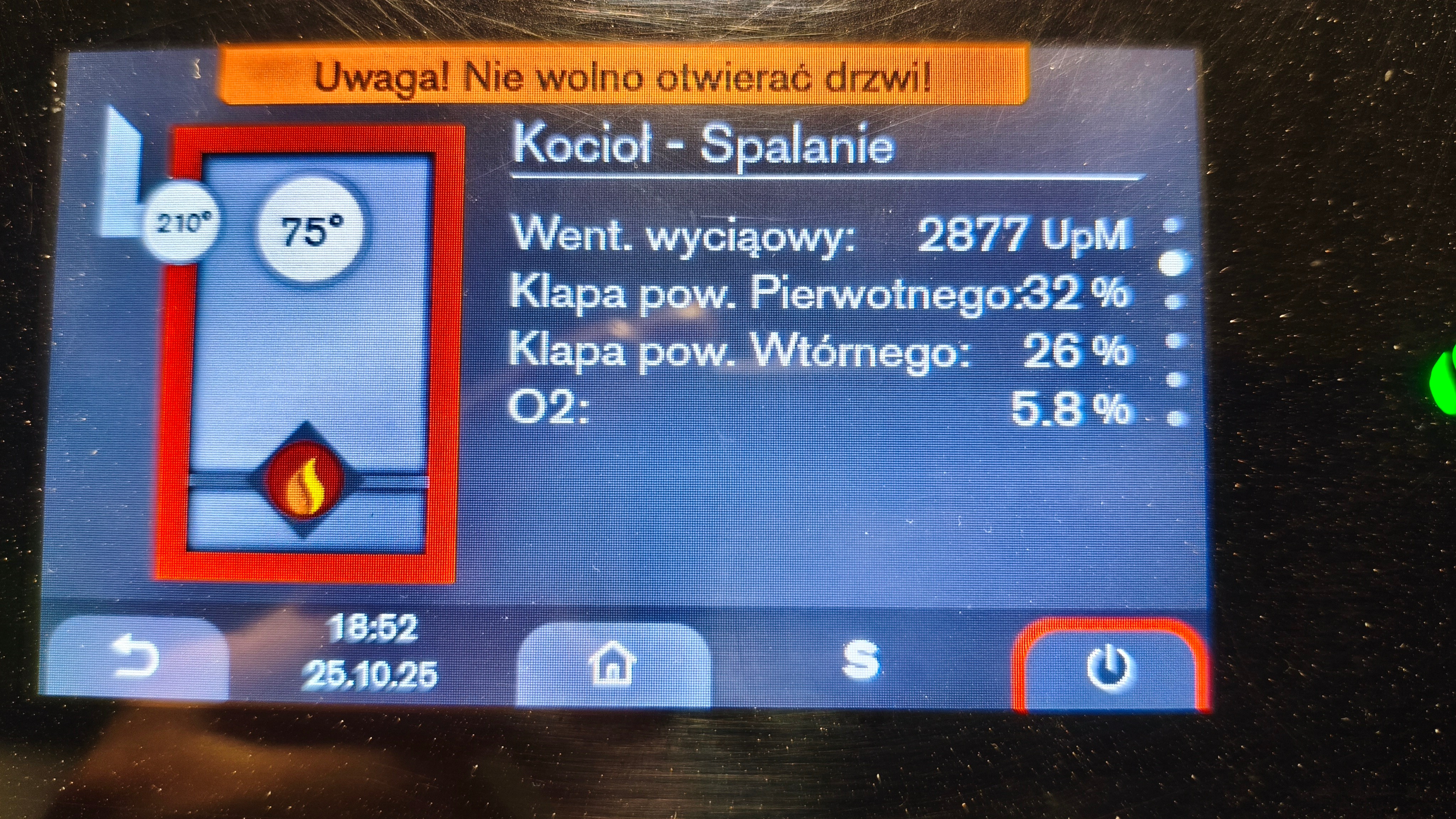

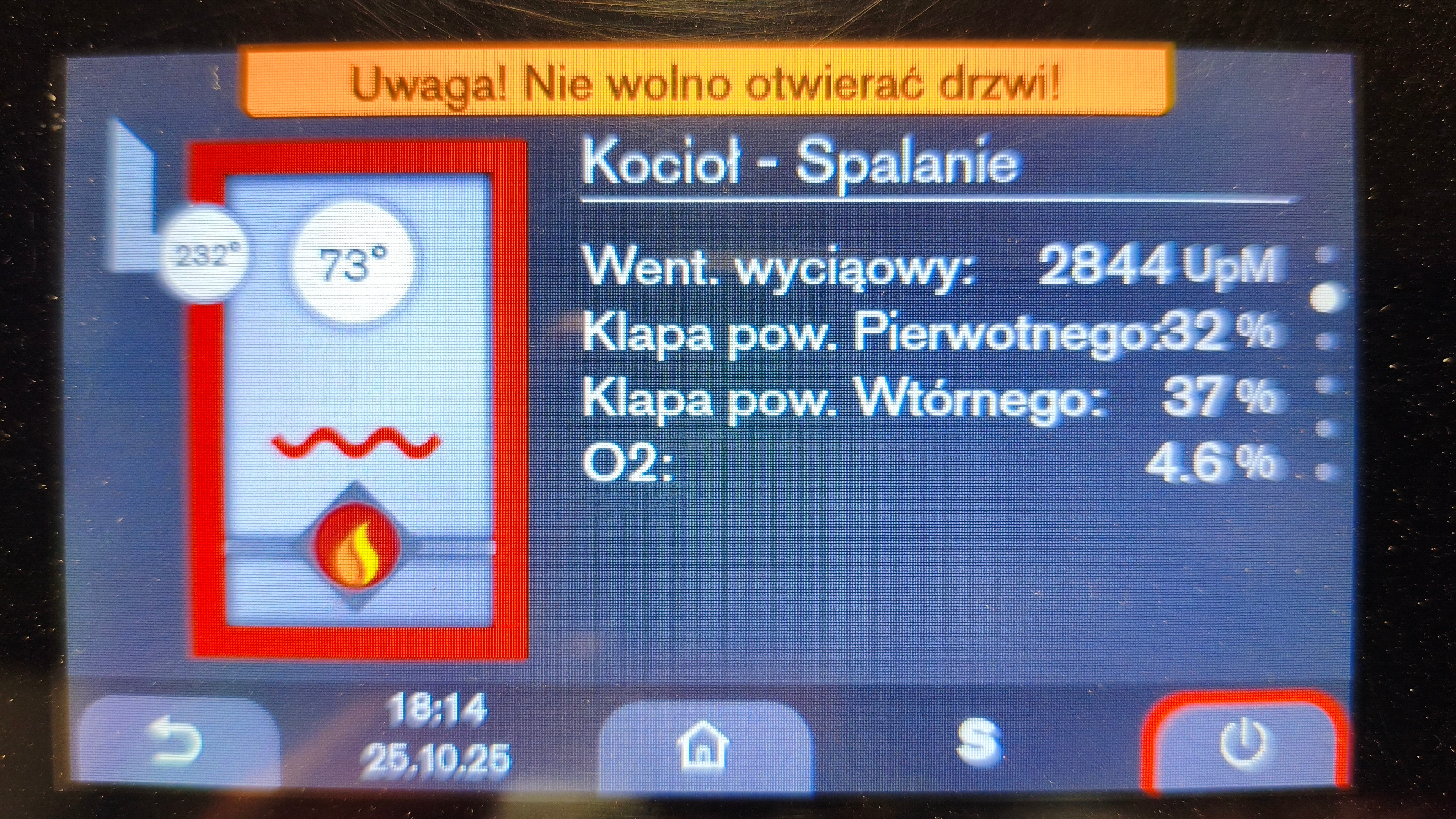

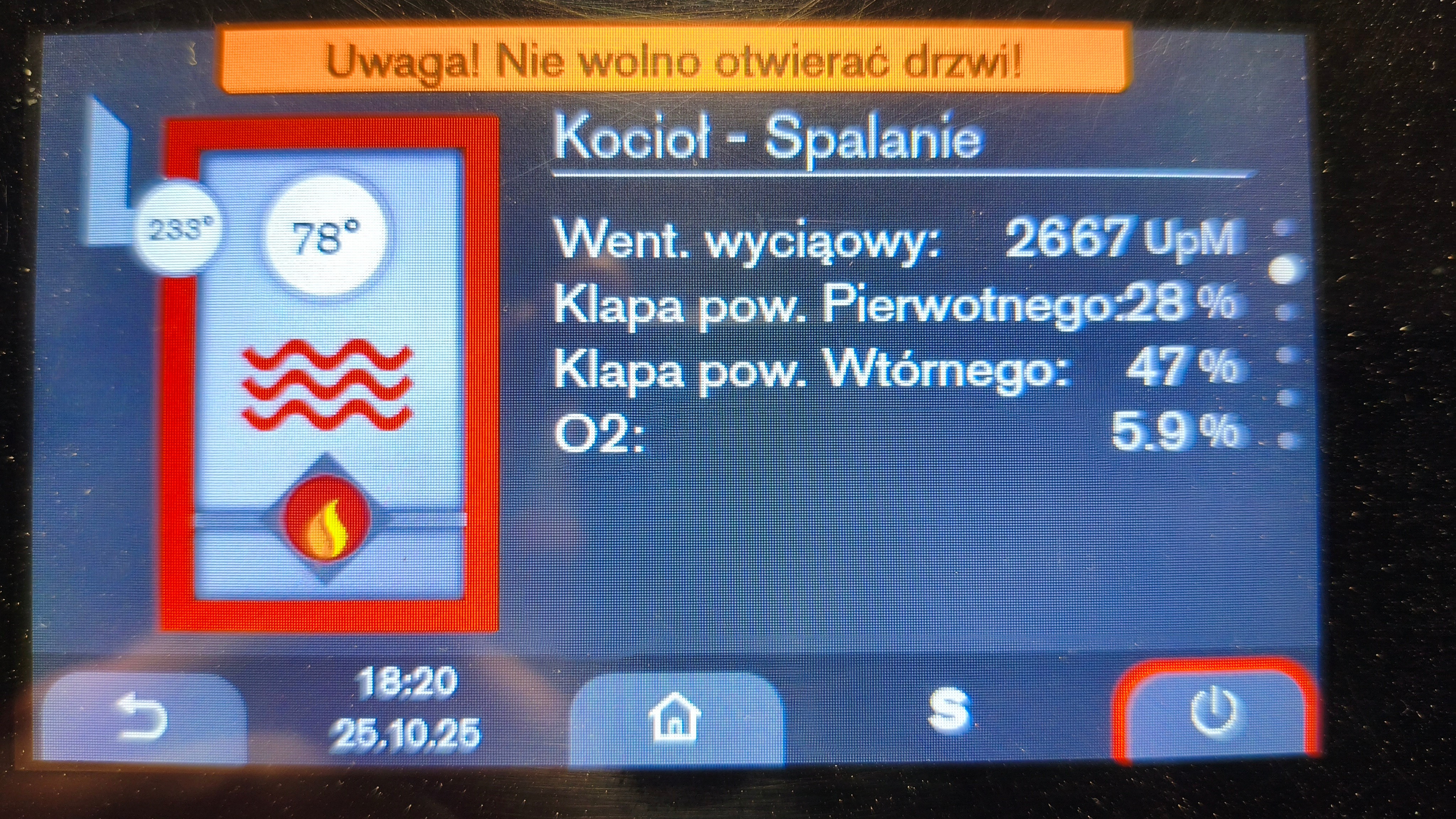

Dziś poszedł naprawdę suchy i dosyć drobny towar - szczapy z buczyny.

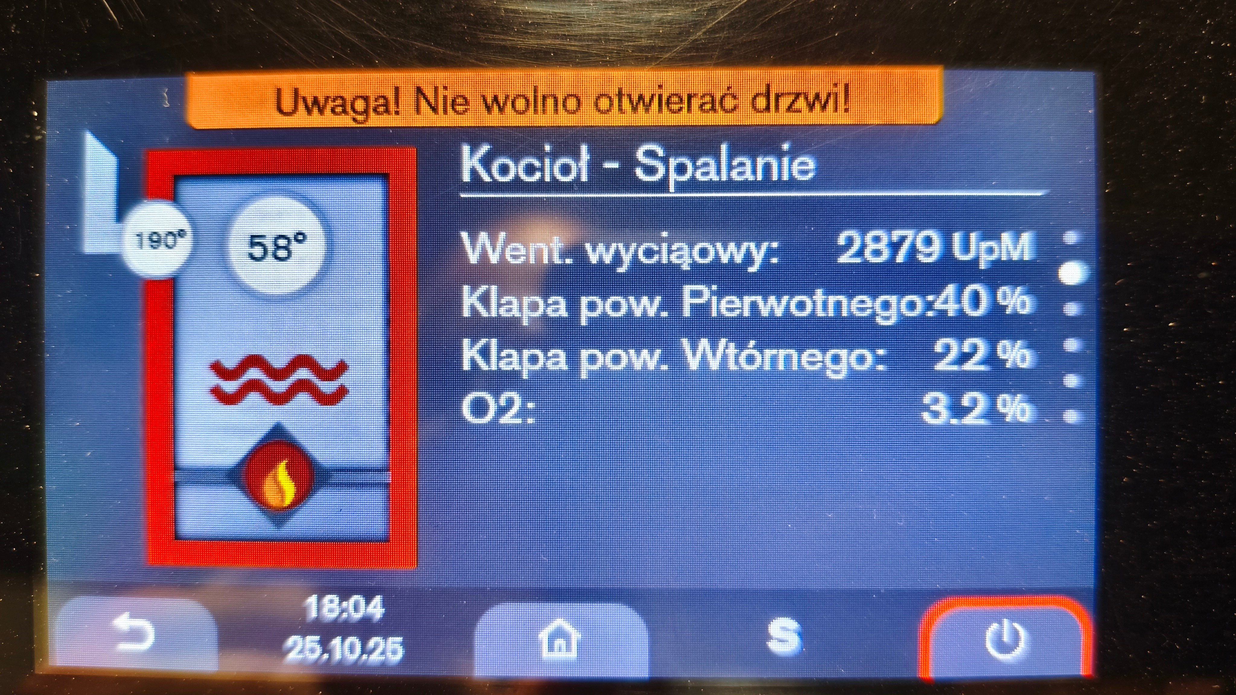

Rozpalone 17⁵⁰, temp kotła 46° ( nie zrobiłem fotki ).
Na zdjęciach są parametry - czas, temperatura, tlen, PP i PW ( na tym drobnym właśnie więcej PW ).
IMG_20251025_180431.thumb.jpg.662c00702239f5466d14f48dee7f60e0.jpgIMG_20251025_181417.thumb.jpg.ed65b26db5ea09eda94cbeca4c3889e7.jpgIMG_20251025_182019.thumb.jpg.4a4625c7e14320648d85720c2a61045a.jpg
A tu po godzinie - trochę się uspokoiło.
