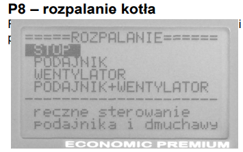

Co do palenia drewnem, jest tam opcja "wentylator".
I być może to trzeba włączyć do palenia na ruszcie.
Zawór 4-D miałem od samego początku.  Co do tej opcji to chyba dotyczy to tylko palenia automatycznego wbrew temu co jest tam napisane. Bawiłem się ustawieniem wentylatora w tej opcji przy paleniu drewnem, ale bez żadnych efektów ( ta opcja jest włączona, regulowałem też siłę nawiewu ). Zastanawiam się czy w tej opcji przy paleniu ręcznym nie powinna zostać wybrana opcja STOP ?

W jakim sensie " dopiero będzie zabawa " ? Według mnie w mojej obecnej sytuacji, gdy nie palę w trybie automatycznym, tylko ręcznie to instrukcja jest bezużyteczna bo opisane w niej ustawienia znajdują zastosowanie tylko gdy pali się z podajnikiem ( ekogroszkiem ).
Ale cala reszta jest wciąż aktualna. Dokonałeś przecież tylko wyboru typu palenia w P6. Czego Ci jeszcze brakuje?
No właśni chyba nie jest aktualna, bo np regulacja zachowania podajnika, czasu podawania itp które są w instrukcji łądnie opisane są zbyteczne w paleniu ręcznym.
