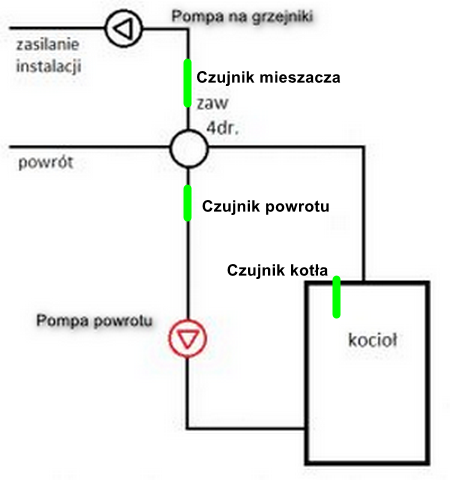

Czujnik mieszacza idzie od sterownika kotła i jest mocowany do rury za zaworem 4d.W siłowniku jest przycisk i możesz go przełączyć na tryb ręczny i otworzyć na maksa.
W trybie ręcznym zawór 4d nie będzie się zamykać automatycznie.
A jak to jest ten co znalazłeś, to go przenieś jak napisałem wyżej.
Tylko ja nie wiem czy to jest jakikolwiek czujnik. Umieszczony jest aż za kotłem z tyłu na rurze. W którym miejscu powinien być zamontowany czujnik wzorując się na tym obrazku https://zapodaj.net/plik-FJ2r5DdirS ?

Przy zaworze 4d pompa ochrony powrotu być musi. A czy zainstalujesz, to twoja sprawa.
Zasilanie instalacji tam czujnik.
Pompę montować, nic złego się nie stanie, a wydłuży żywotność kotła i będzie stabilna jego praca.
Instrukcję kotła do ręki i sprawdź gdzie czujnik mieszacza.
@lenas1przeniesienie czujnika z powrotu na stronę zasilania to błąd, no bo będzie wtedy mierzył temperaturę zasilania a nie powrotu.  Chyba że źle Cie rozumiem?
@pablos83 na razie nie dokładaj żadnych pomp ani nie przenos czujników. Zrob tylko test ogrzewania przy ręcznie otwartym zaworze 4d i odłączonym jego sterowaniu. Zobacz czy to poprawi sytuację ze skokami ciśnienia i temperatur. Jak poprawi to znaczy że diagnoza była prawidłowa, jak nie to szukać dalej

Chyba żartujesz z tym czujnikiem.
Właśnie takie jest zadanie tego czujnika na zasilaniu. Ustawiasz temp. Mieszacza jaką ma puścić na grzejniki np.40st. I siłownik więcej nie puści.

Tyle się dowiedziałem z instrukcji https://zapodaj.net/plik-hPkg0rTzx9
Jeśli dobrze rozumiem przeniesienie czujnika z powrotu na zasilanie sprawi, że zawór 4-D wcześniej będzie się otwierał, bo wcześniej dostanie na to polecenie z odczytu temperatury ?

Tak

Nie rozumiecie się pisząc zasilanie i powrót i czujnik zaworu. Dostałeś schemat i czujniki na nim narysowane. Tylko Ty możesz zweryfikować czy są dobrze zamontowane. Sterownik też nie wie gdzie fizycznie jest założony czujnik. Ty zakładając czujnik w instalacji musisz wiedzieć co to za czujnik i za co odpowiada i tam go zamontować.
Rozumiemy się, ma poszukać czujnik mieszacza,ale on nie wie gdzie jest.

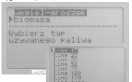

Przełączałeś w sterowniku na "biomasę" podczas palenia drewnem?
5 minut temu, pablos83 napisał(a):
Ciąg reguluję za pomocą tzw szybra, oraz jest w nim dmuchawa która włącza się gdy temperatura na kotle jest za niska.
Nie kojarzę, abym to przełączał.  Wiem, że uruchamiałem rozpalanie ręczne

Podejrzewam, że te przełączenie wyłącza retortę, pozostawiając całe sterowanie aktywnym.
To znaczy jakie sterowanie ( które opcje )  masz na myśli ?
Dmuchawa dalej pracuje, czujniki dalej pracują, siłowniki, zawory, nastawy, itd. nadal pracuje. Jedynie węgiel w retorcie nie jest podawany (i jeżeli jest zapalarka, to ta również nie rozpala węgla).
Zaznaczam, że to moje przypuszczenia. Po prostu tak by wynikało z logiki.
Zapalarki automatycznej ten kocioł akurat nie posiada. Co do siłowników i dmuchawy, to zakładając, że Twoje przypuszczenia są słuszne to po przełączeniu na biomasę dmuchawa nie będzie chodzić. A co np z zaworem 4-D ? Jak wtedy odbywałby się obieg na grzejniki ? Zaznaczam również, że sam nie pamiętam, czy przełączałem na biomasę, a teraz nie ma mnie w domu więc nie mogę sprawdzić.

Ustawienie "biomasa" może po prostu zmieniać nastawy retorty na wspomniane wyżej paliwo. To już sam musisz sprawdzić, bo instrukcja obsługi na ten temat nie ma nic do powiedzenia. A jeżeli tak jest, to kocioł nie ma nastawu na palenie drewnem.
