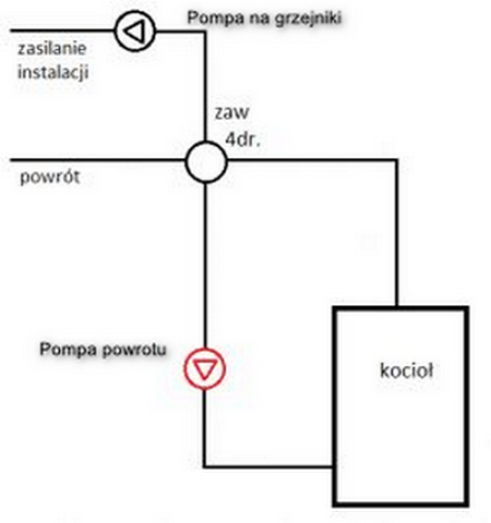

kreciq21 żadnego zaworu nie wstawiono. Problem wygląda tak: Rozpalam w tym kotle drewnem ( kocioł posiada palenisko awaryjne ) i jeśli wrzucę do paleniska jakieś smolne / żywiczne drewno i temperatura na kotle szybko rośnie ( a tym samym ciśnienie ) to wtedy działa DBV, a jak ciśnienie rośnie dalej to również zawór bezpieczeństwa. Przy czym temperatura na kotle nie musi być duża ( 60-65 stopni wystarczy ) . Jeśli ogień pali się powoli i temperatura na kotle rośnie powoli, wtedy ciśnienie również jest poprawne i nic się nie dzieje ALE w tym drugim przypadku, czyli gdy temperatura na kotle rośnie wolno zdąży się otworzyć zawór 4 - drogowy. W sytuacji gdy temperatura rośnie szybko nie zdąży tego zrobić i wtedy są problemy.

Czy masz pompę ochrony powrotu? Czy czujnik/termometr jest wpięty w płaszcz wodny kotła?
No właśnie wiem, że DBV powinien otwierać się przy 97 stopniach, ale nie w moim przypadku. Temperaturę z kotła odczytuję za pomocą sterownika który jest na nim umieszczony.  Pompkę mam tylko na zasilaniu.
Oczywiście jeśli tak trzeba, to tak też zrobię. A czy mógłbyś napisać co to zmieni w mojej sytuacji ?

I tu pies jest pogrzebany.
Mała pojemność wodna kotła (43l) + nagły skok mocy z drewna = nierównomierne grzanie kotła, czyli na górze gotuje wodę, a na dole temperatura pewnie ze 40 stopni.
Pompa powrotu będzie roznosić to ciepło po całym kotle i spowoduje równomierne jego nagrzewanie. I będzie ochraniać powrót, poprzez to krążenie wody.
Tak to powinno wyglądać:
Czyli zostawić te naczynie przeponowe jakie jest, nie dokładać 2 naczynia przeponowego tylko zainstalować pompę na powrocie z 4-D do kotła  i problem zniknie ?

Najpierw załatw sprawę z pompą. Bo tej na pewno brakuje.

Zbliżoną mocą do drugiej pompy. A najlepiej taką samą.

Każda pompa 25/40 będzie wystarczająca.

@sambor Taka pompa wystarczy, dopóki zawór 4d nie będzie otwarty na grzejniki. Wtedy ta pompa będzie spowalniaczem dla drugiej pompy.
