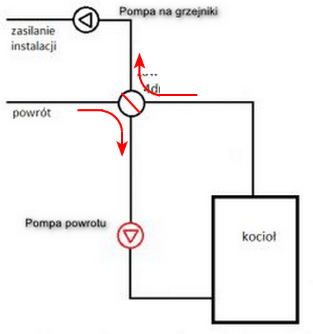

sambor dzięki za podanie pojemności grzejników. Co do pompy, to wcześniej miałem 25/40 ale tamta uległa awarii i musiałem na cito kupić inną, a że mieli tylko 25/60 to taką kupiłem. Czy to duży błąd montowanie takiej pompy w moim przypadku ?
6319345300_1703790726_thumb.png.7c0858ede47a4e64ac4e220067800dba.png.e653d75e87807c49d9fb42ec982aba3f.png
Pompa powrotu musi być taka sama. W powyższej sytuacji, gdy zawór 4d jest w 100% otwarty, obie pompy są na jednej linii obiegowej. Więc muszą być takie same.
25/40 by wystarczyła dla zaworu 3d. Ale dla zaworu 4d muszą być pompy takie same.
A czy właściwe są pompy 25/40, czy 25/60 nie wiem. To trzeba policzyć.

@sambor Taka pompa wystarczy, dopóki zawór 4d nie będzie otwarty na grzejniki. Wtedy ta pompa będzie spowalniaczem dla drugiej pompy.

Nie, to jakaś bzdura, pompa nie powinna mieć z tym związku. Podejrzewam że ten zawór 4d jest zamknięty gdy powinien być otwarty. On jest sterowany automatycznie? Jeśli tak to go otwórz na obieg co i odłącz sterowanie, niech będzie otwarty cały czas, i wtedy zobacz czy dalej dziwne rzeczy się dzieją.

nightwatch zawór sterowany jest za pomocą siłownika. Jak go uruchomię ( otworzę ) ręcznie to i tak zaraz się zamyka i otworzy się gdy temperatura  będzie odpowiednia.
Nic się nie stanie jeśli go otworzę i odłączę zasilanie ?
Edytowane przez pablos83
Nic się stać nie powinno, ale mam nadzieję że sam się nie zamknie po odcięciu zasilania
Swoją drogą to dość groźne gdy palisz w kotle a zawór się nie otworzy bo np kabelek się rozłączył.
No i jaka temperatura ma być 'odpowiednia' do otwarcia zaworu, tzn gdzie jest czujnik tej temperatury?
Zawór normalnie się otwiera i zamyka ( automatycznie ) po osiągnięciu odpowiedniej temperatury na powrocie o ile wydedukowałem z obserwacji.

Jeśli czujnik jest na powrocie (na rurze) to przy zamkniętym zaworze nie zadziała nigdy, bo ciepła woda do niego nie dopływa. Kocioł może się gotować ale czujnik dalej będzie miał temperaturę rury więc zaworu nie otworzy.

Czujnik mieszacza powinien być umiejcowiony za zaworem 4d na zasilaniu, a nie na powrocie.
Po żmudnych poszukiwaniach znalazłem coś co ( chyba, ale pewności nie mam z braku wiedzy ) wygląda na czujnik. Wychodzi z zaworu 4-D i zamontowany jest na rurze idącej z 4-D do kotła, czyli na powrocie ( na tej rurze na której mam zainstalować pompkę )

Ta ochroną powrotu z zaworem 4d to takie wątpliwe rozwiązanie, zwłaszcza gdy sterowanie źle działa - jak zagotujesz wode to z kotła zrobi się balon i na nic ochroną powrotu. Montaż drugiej pompy pomoże bo będzie przepływ tam gdzie go teraz nie ma, ale to takie szminkowanie świni wg mnie, albo łatanie błędnego sterowania
