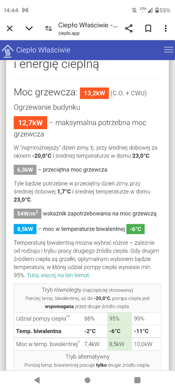

Stoję przed zakupem pieca na pellet do nowego domu. Powierzchnia która będzie ogrzewana to około 212 M2 licząc po podłodze, 100% ogrzewanie podlogowe. Kotłownia jest mała więc szukam czegoś kompaktowego i w pełni z automatyzowanego by było przy nim jak najmniej pracy. Co byście polecili ? Jaką markę?

A jakie masz zapotrzebowanie na ciepło ?
Szczerze to nie wiem.A jak to obliczyć?
Wejdź na stronę Ciepło właściwe .

Na 212 m2 25 KW to dužo za dužo.Do nowego domu 15 za dužo.Wyliczaj w cieploapp moc przecietna.
Edytowane przez bercus
Wychodzi mi około 13 kw piec.
Poradzicie proszę na jakiego producenta się zdecydować, myślałem nad Kotlospaw lud pereko lub ewentualnie Defro.
A te 13 kW to wyszło przy jakiej temperaturze średniej na dworzu ?
Tak mi wyliczyło w ciepłoapp więc nie wiem przy jakiej temperaturze myślę że muszę celować w piec 15 kw tylko jakiś mały bo kotłownia mała jest
Masakra.🫣
Strona podaje jaka jest potrzebna moc kotła przy max zimie 100 lecia ( już dawno takich nie było ), i przy średniej dobowej ok -5°.
Wrzuć tu zrzut ekranu z wynikami, lub link po wyliczeniu.

Czyli potrzebujesz coś do max 10 kW a jeśli wybierzesz więcej to albo zjazd z mocą palnika albo bufor, ale trzeba miejsce mieć i wyższe koszty instalacji.
