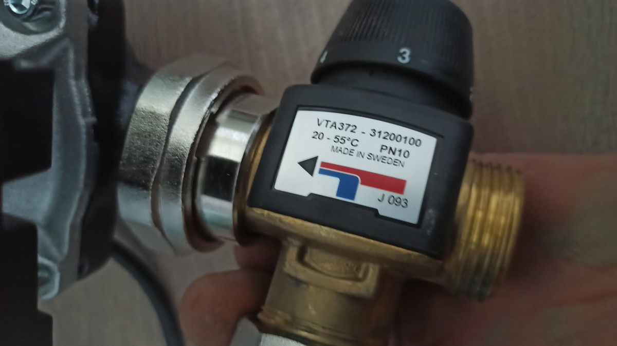

Ale do czego on?  Mam taki jak na zdj, no ale chce z silownikiem żeby sterować temp z pogodowka lub z temp pomieszczenia
Nie wiem czego chcesz - piszesz o za dużym Kvs, a teraz o zaw z siłownikem - to weź taki sam jak podawałem post wyżej - czyli VRC 132
Pytam cały czas o zawory jakie dać. Chce z silownikiem żeby sterować pogodowo lub pokojowo. A te z silownikiem mają po 10 kvs. Napisałeś że do podłogi potrzeba 1.6 a takie to na 1/2 sa.  A Vtc 511 na ochronę powrotu ma kvs 9 czyli ten będzie ok ?

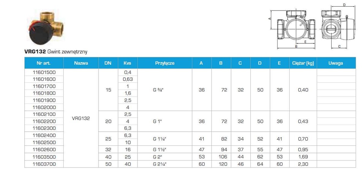

Przecież ci podałem zaw z siłownikiem o Kvs=2,5  teraz masz jeszcze VRG132  1/2 z gwintem 3/4" na niego dajesz redukcję z 1"/3/4" i masz wtedy Kvs 1,6 o gwintach 1"
Poniżej kawałek strony katalogowej o tych zaworach
No i ok czyli do mojej instalacji kupuje do podłogi zawor z silownikiem  kvs 2.5 , do grzejników tez kvs 2.5 tylko termostatyczny 30-70° bez siłownika bo mogę założyć termostatu na grzejnikach. No i na ochronę powrotu vtc 511 55° kvs 9. Rura do podłogi miedź 22 i do rozdzielacza grzejników też 22 , pompy jak w schemacie i wszystko będzie hulać jak trzeba?
