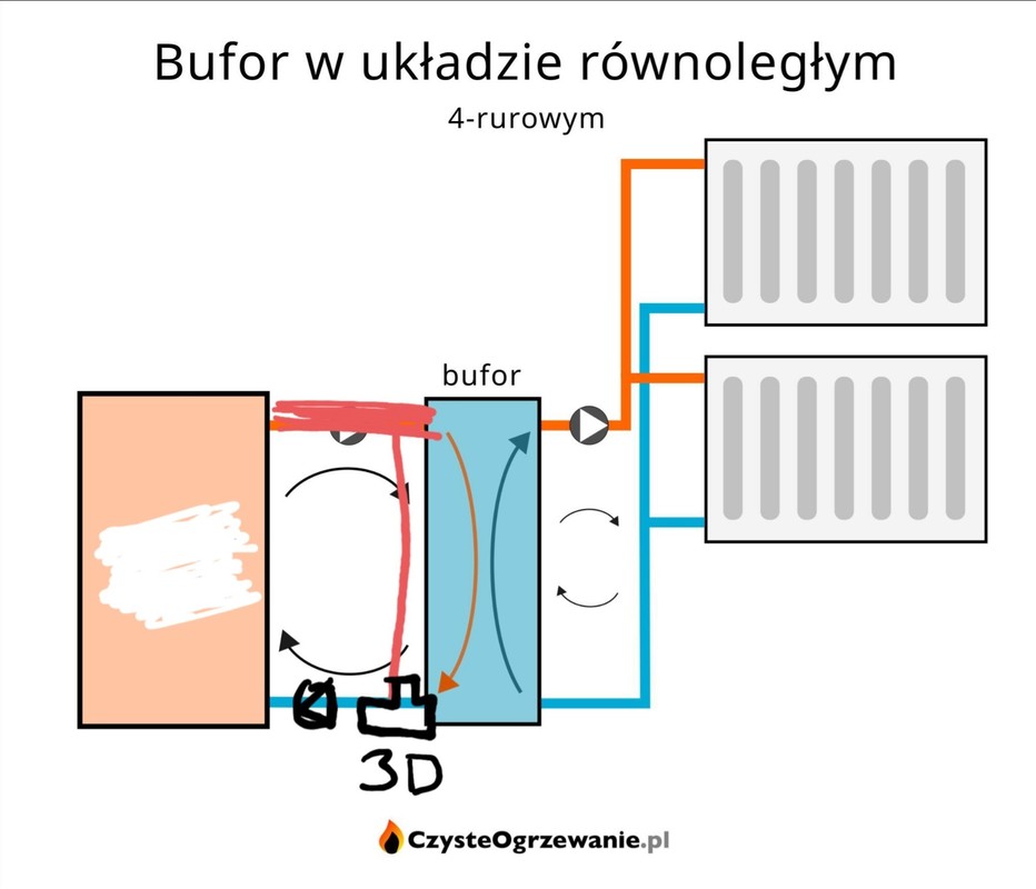

Kocioł z buforem pod nagrzewnice
Miałoby to wyglądać mniej więcej jak na zdjęciu. Mam tylko obawę że w momencie kiedy piec będzie ochraniał powrót to pompa za buforem będzie mieszać płyn między nagrzewnicami a całym buforem i w rezultacie bufor nie będzie magazynował a nagrzewał się cały równomiernie z płynem w nagrzewnicach.
Dzień dobry. Kilka lat wstecz wasze forum bardzo mi pomogło. Dziś mam kolejne rozważania. Instalacja miałaby być w warsztacie. Piec. 11kw TIS Nagrzewnice volcano vr2 i vr1 Bufor 100l Układ ciśnieniowy Chciałbym podłączyć to w taki sposób aby nie grzać bufora wtedy kiedy nie trzeba. Mam pewne wątpliwości co do schematów dostępnych w sieci. Prosiłbym o sugestie jak miałby wyglądać taki układ.
