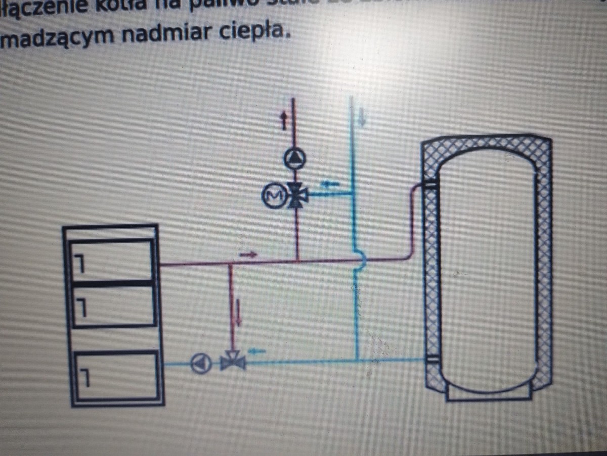

  1. Dzień dobry Zrobiłem instalację z buforem według załączonego schematu. Niestety mam problem ze sterowaniem mieszaczem przy sterowniku ecomaxxx800r1. W chwili pełnego otwarcia mieszacza, pompa zamontowana za mieszaczem traci obieg (zawór ochrony powrotu przymyka się przez zimny powrót). Zaradził by temu parametr minimalnego otwarcia mieszacza, niestety z tego co widze brak jest możliwosci ustawienia w tym sterowniku. Jest jakiś sposób aby rozwiązać ten problem? Może ustawić go jako zawór 4 drogowy w sterowniku? Nie chciałbym przez tak błachy problem wymieniać całego sterownika. Z góry dziękuję za pomoc
  2. Postanowiłem przystosować instalację na wzór poniższego schematu. Mam jednak jeden problem. Przy zastosowaniu zaworu termostatycznego (55*C) przy powrocie kotła, w sytuacji kiedy naładuje bufor do 80*C i wygasze kocioł, będzie pracował obieg przez kocioł wychładzając bufor (do chwili zamknięcia obiegu przy temp 55*C). W jaki sposób rozwiązać ten problem (przy kotle sterownik ecomaxx 800 r1)? Myślałem nad podpięciem bufora jako zbiornik CWU do sterownika i ustawienie temperatury na 80*C, pytanie czy pompa jest wyłączana w chwili kiedy temp CWU jest wyższa niż na kotle.
  3. Dzień dobry Chciałbym prosić o pomoc w podłączeniu bufora do istniejącej instalacji, jakiej średnicy rury zastosować do podłączenia bufora, objętości zbiornika wyrównawczego (ewentualnie modyfikacja na układ zamknięty). Instalacja podpięta jest pod kocioł ze sterownikiem na paliwo stałe. Objętość bufora 2000 l. Średnica rur w instalacji to 1 cal (stalowe). Przepływ w instalacji jest wymuszony. Załączam naszkicowany odręcznie schemat instalacji (mam nadzieję, że jest wystarczająco czytelny). Z góry dziękuję za pomoc.
