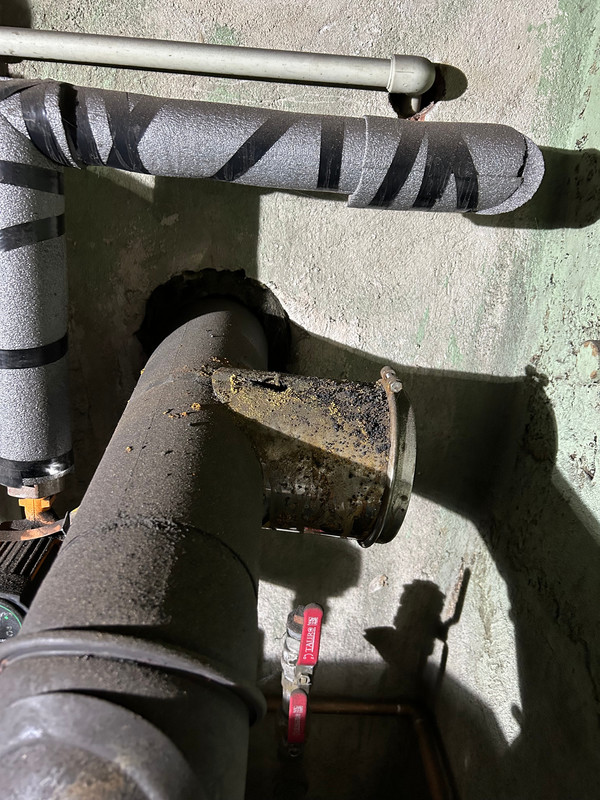

Mam problem gdyż przyłącze RCK stało się dziurawe i puściła obejma na rurę przyłączeniową do komina. Czy ktoś miał może podobny problem bo nie wiem czy można gdzieś kupić samą rurę lub czy ktoś ma jakiś pomysł jak sobie poradzić nie kupując kompletnego RCK, bo samo urządzenie działa OK. Dołączam zdjęcia montażu i dziury. Dodam, że kocioł to RBR K 12KW.
Zaspawaj i po problemie
Blaszke 0,3 czy tam 0,5 zaspawac? Ciezko bedzie
To juz latwiej siatka i silikon. A najlepeij wymienic na nowe.
Przynituj kawal blachy.Nity zrywalnymi,czy jak po polski...
Edytowane przez bercus
Nie myślałeś żeby napisać do producenta? Bo część robocza wygląda na przykręcaną przez obejmę.
Może nawet położyć kawałek blachy z puszki po kukurydzy i skręcić na opaski metalowe. Uszczelnić tym co jest pod ręką odpornego na wysoką temperaturę
