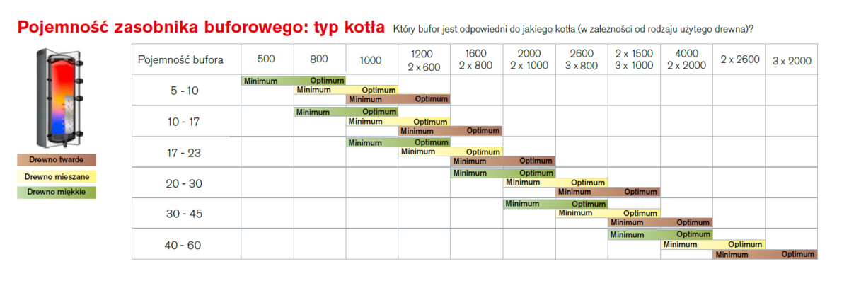

Właśnie o jak naprostszy kocioł jeśli chodzi o palenie mi chodzi. Czasem jestem poza domem i wtedy żonka musi rozpalać. Myślałem także o Drewmet uni ds bw 9k lub 13kw.
To powinieneś mieć zasypowca i jeszcze coś, są kotly zasypowe z  palnikiem pelletowym.
Mrzesz też  np. wsadzić grzałki do bufora, do zasypowca musisz mieć bufor, a grzałki są tanie i kilka dni takiego dogrzania nie puści ciebie z torbami.
Do małego kotła wystarczy mały bufor.
