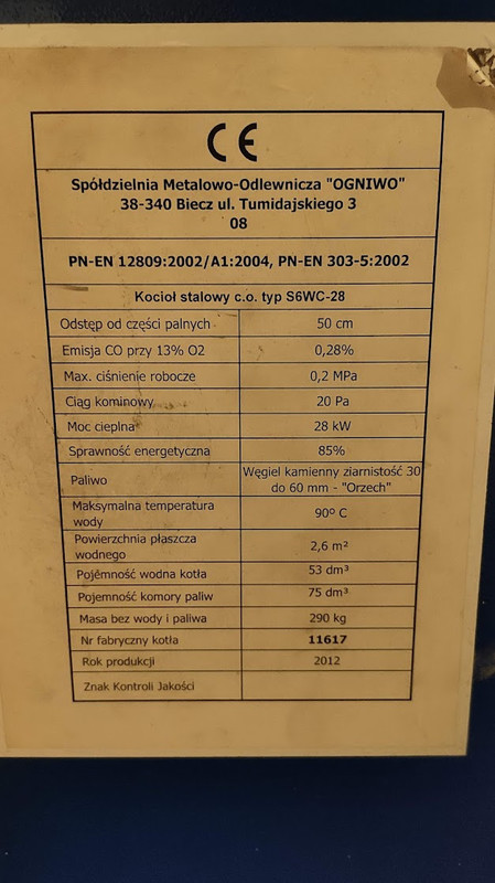

Czy ten kocioł ma jakąś "klasę? Na naklejce są tylko wymienione:
PN-EN 303-5:2002
PN-EN 12809:2002/A1:2004
Pytam bo nie wiem jak długo będę go mógł używać (w. łódzkie)
Tak,ma "zabrzańską" klasę ekologiczną B wg normy PN 303-5:2002
https://czysteogrzewanie.pl/podstawy/norma-pn-en-303-5-2012/
Czyli to tzw kopciuch,bo nie ma kl 3, a tylko certyfikat "ekologiczny" wg ww normy.
Edytowane przez Panstan
PN-EN 303-5:2002
Zrobiłbyś mi zdjęcie tej tabliczki ? u mnie jest nie czytelna już i muszę ją oddrukować
wygląda na to,że będziesz mógł w łodzkiem eksploatować do 1 I 2023 r
w małopolsce też eksploatacja do 01.01.2023 a szkoda bo to stara dobra konstrukcja, kocioł prosty, w miarę solidnie wykonany i kupiony za rozsądne pieniądze szkoda tylko, że bezklasowy
