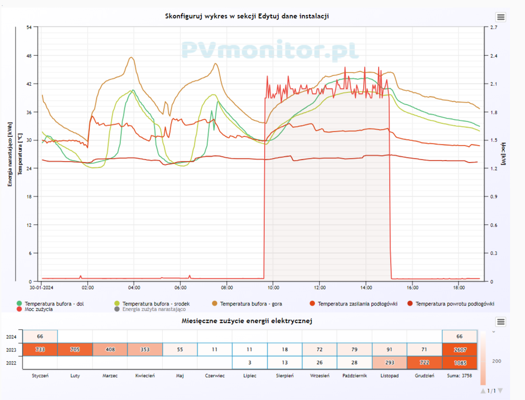

Dziś ogrzewanie za free
Produkcja z dachu wustarcza jak widać na zasilanie pompy.
... ale tylko na kilka godzin 😁
Świeci słońce to i trochę prądu jest.
Wczoraj nabiłem 16kWh
Wystarczy. Aktualnie 1.32 kW
