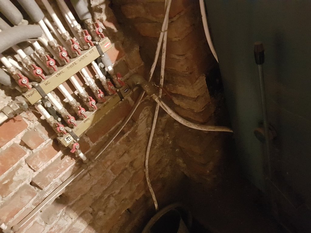

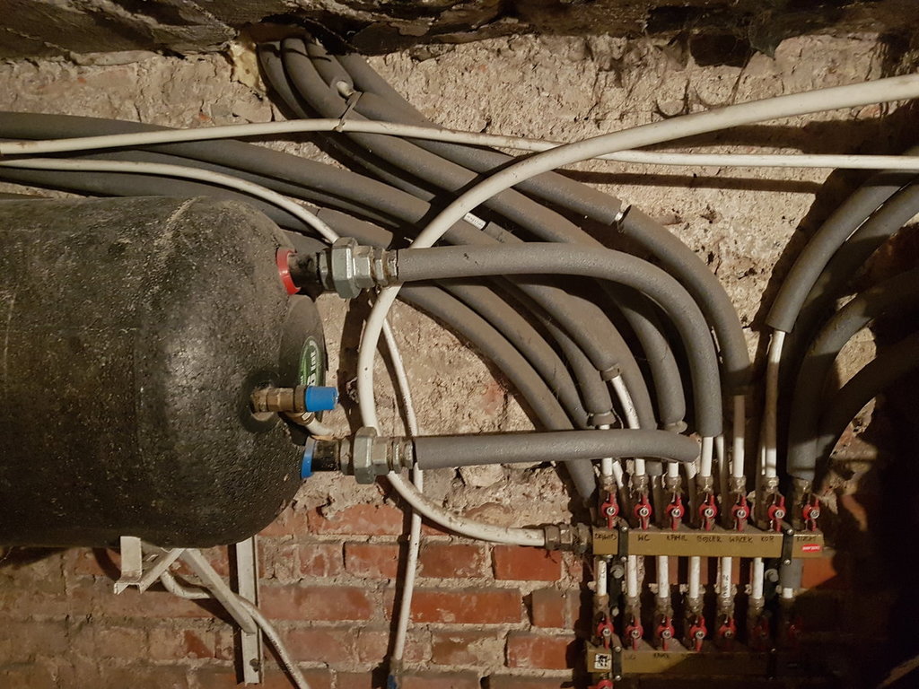

  1. Właśnie zawór roznicowy zostawilem pozostawiając to z calkowitym przelotem...co do odpływu chciałem to zrobić zasilanie z pexa 25 I odpływ 16.Później chciałem z pieca wyjść rura miedziana 25 do listwy i pomiędzy zostaw8c trojniki ipołączyć się z bojlerem lecz już na wyjsciu fi 16 miedz.Jesli Pan zauważył na zdjeciu tam.nie jest nic podłączone z pieca do bojlera tylko z bojlera bezpośrednio na listwa.Chvialabym.jeszcze dodać że naczynko jest 10 cm wyżej od znajdującej się tam suszarki i chciałbym to podnieść wyżej o 1 metr.Dziekuje Panu za rady i proszę o dalszą pomoc i podsumowanie mojego pomysły...dam.ze nie widziałem.nigdy takiej monterki A przeróbki za paskudne

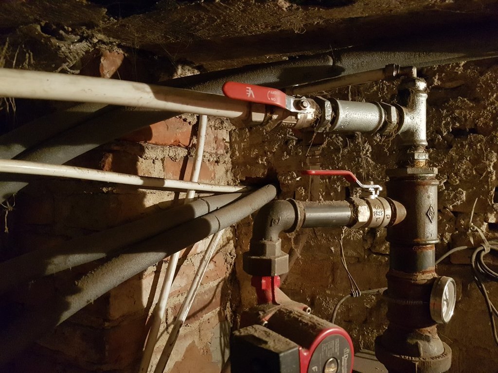

  2. Witam wszystkich bardzo serdecznie.Mam problem z ogrzewaniem centralnym opisze jak to wygląda .centralne jest na zasilaniu pompy o mocy 60/25 pompa jest zamontowana na zasilaniu i jest tam zrobiony układ obiegowy w razie braku prądu ze zaworem zwrotnym.ciekawostka jest to Że zasilanie do naczynka przelewowowego jest wzięte ze zasilania Ale odrazu za pompa i gdy pompa chodzi na obrotach to cala woda ktora tloczy pompa jest wypychana w przelew do kanalizy..wyśle zdjęcia które zrobiłem.wydaje mi się A nawet jestem pewien że zasilanie naczynka powinno być przed pompa .proszę o komentarze i pomoc,w razie czego jestem dostępny na forum i odpowiem na każdą wiadomość. Aha mam.zdjecia podłączenia wody od pieca do listwy bezposrednio bez żadnego trojnika do bojlera, lecz woda z bojlera z głównego zasilania jest podłączona odrazu do listwy .podeślę foto
