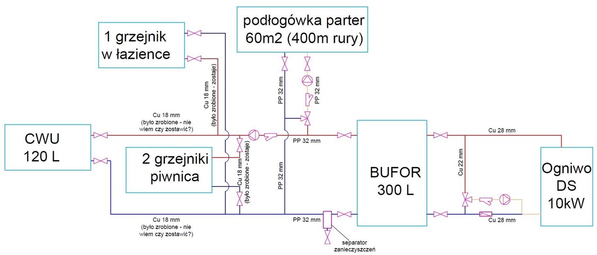

cynek777 Opublikowano 29 Grudnia 2023 #1 Opublikowano 29 Grudnia 2023 (edytowane) To mój pierwszy post na forum, więc witam wszystkich. Posiadam kocił Ogniwo DS 10KW i przerabiam instalację C.O. w kupionym domu z grzejników na podłogówkę. Dokupiłem bufor 300l i zastanawiam się jak go dobrze podłączyć. Obecnie jest jedna pompa z obejściem zaworu kulowego na zasilaniu. Chcę przerobić instalację tak aby była ochrona powrotu kotła z wykorzystaniem obecnej pompy. Czy taki schemat będzie poprawny? Domyślam się, że ten zawór może pracować w pozycji pionowej więc konieczne są takie zawijasy na instalacji? Kolejne pytanie - czy mogę wykorzystać rurki miedziane 22 mm, które są tutaj użyte, czy będą za małe? Od bufora planowałem dać rury PP 32mm do pompy i rozdzielacza podłogówki. Ma to sens? Edytowane 29 Grudnia 2023 przez cynek777 Cytuj

cynek777 Opublikowano 31 Grudnia 2023 Autor #4 Opublikowano 31 Grudnia 2023 Bardzo dużo informacji. Dzięki wielkie, szczególnie za schemat, bo już widziałem wiele, ale żaden nie był tak szczegółowy. Myślę, że pozostanę w średnicy 28mm miedź na linii kocioł-bufor, a za buforem rury PP 32. Niech mnie ktoś naprostuje jeśli robię duży błąd. Miałem jakiegoś hydraulika z polecenia to po oględzinach stwierdził, że on by wykorzystał te rurki co są obecnie, czyli 22mm ale wg mnie to jest za mało trochę. Co do grzejników to pozostaną 2 w piwnicy, które zamontował poprzedni właściciel (nie wiem czy będzie potrzeba korzystania - zobaczymy) i jedna drabinka w łazience - jest zrobione podejście to już zostanie. Cały parter w podłogówce. Nie ma tego dużo bo 60m2 (około 400m rury na 7 sekcji). Tu kolejne pytanie (choć nie wiem czy mogę robić taki offtop) - kupiłem po krótkim rozeznaniu rozdzielacz z grupą pompową, w którym jest zawór mieszający o KVS 3,4m3/h. Po dalszym zgłębianiu tematu wydaje mi się, że KVS jest za duże. Doradźcie jaki zawór będzie dobry. Cytuj

cynek777 Opublikowano 31 Grudnia 2023 Autor #20 Opublikowano 31 Grudnia 2023 Wrzucam schemat jak to widzę na chwilę obecną. 1 godzinę temu, bercus napisał(a): Grzejniki w warszacie poniechaj,tylko zrob na niezaležnym 3d. Chcę dać grzejnik w łazience, grzejniki w piwnicy i CWU na jednej pompie. Nie chcę za bardzo rozbudowywać tej instalacji ze względu na jej niewielkie rozmiary. Chciałbym dać to co niezbędne żeby to działało poprawnie. Zastanawiam się jeszcze nad obejściem bufora do grzania tylko CWU w lecie ale logika podpowiada że może lepiej nagrzać bufor i z niego grzać CWU bo wystarczy na dłużej. Podpowiedzcie jeszcze gdzie wstawić naczynie przeponowe. 1 Cytuj

wacio1967 Opublikowano 31 Grudnia 2023 #24 Opublikowano 31 Grudnia 2023 2 godziny temu, cynek777 napisał(a): Zastanawiam się jeszcze nad obejściem bufora do grzania tylko CWU w lecie ale logika podpowiada że może lepiej nagrzać bufor i z niego grzać CWU bo wystarczy na dłużej. Dobrze że się zastanawiasz. Wszystko zależy ile osób z CWU korzysta i jak intensywnie. Na lato może się sprawdzić zestaw PV do grzania wody. Domyślam się że gazu nie będzie. Jak nie zestaw do grzania, to przełącznik bufor - zasobnik. Jak zasobnik się nagrzeje, to przełączy na bufor. To oczywiście kwestia sterowania tym wszystkim, ale nie polecam grzania bufora i CWU na lato. Jak w lecie będzie zimny bufor, a podłoga w upały się nagrzeje, to możesz włączyć pompę i odebrać to ciepło z podłogi. Przetestowałem to u siebie i działa. Niestety taki zabieg raz na tydzień, lub rzadziej, bo bufor nie chce się wychłodzić w lato. Na to jest rozwiązanie inne. Puścić to ciepło na CWU. Na pewno się da, ale instalację trzeba by było dodatkowo skomplikować. Ja z podłogi odebrałem ciepło do bufora, a potem wpuściłem do kotła gazowego. Przez chwilę leciała ciepła woda bez gazu, a potem już zimna. Cytuj
