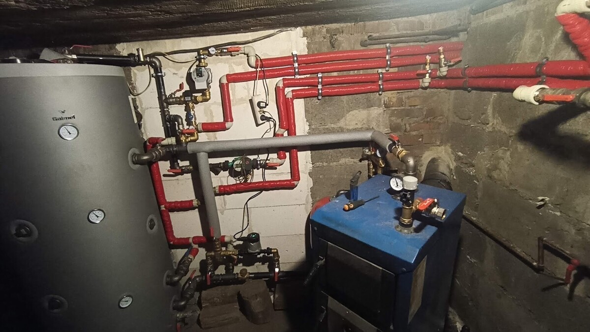

  2. Wczoraj jeszcze potestowałem, nie włączałem pompy i użyłem miarkownika ciągu. Teraz tylko przepalam drewnem dla CWU więc trudno używać miarkownika bo temperatura szybko rośnie i potrafi przygasnąć jak się zamknie. Temperatura wzrosła do 85 na kotle i już się utrzymywała. Na buforze startowało z 40. Góra wzrosła do 75 a dół na 45. Jak używałem pompy to w całym buforze było 60 więc na jedno wychodzi tylko pompy nie trzeba załączać ale częściej trzeba doglądać. Jeszcze popróbuję.
  3. Bardzo powoli choć rury są gorące. Może musiałbym dłużej poczekać ale jak temperatura przekraczała 80 stopni na kotle to bałem się żeby nie zagotować wody i włączałem pompę.
  4. Grawitacja szczerze mówiąc nie funkcjonuje. Po rozpaleniu na kotle mam po niedługim czasie 80 stopni i muszę włączać pompę obiegową. Prawdopodobnie przez to, że nie ma połączenia w linii prostej tylko z załamaniami aby przybliżyć się do ściany. Może też za mocno daję w palnik bo palę na pełnej z otwartymi drzwiczkami od popielnika. Dopiero jak dobiję do 60 na buforze to korzystam z miarkownika ciągu. Rzut z góry i od przodu:

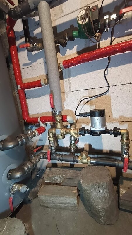

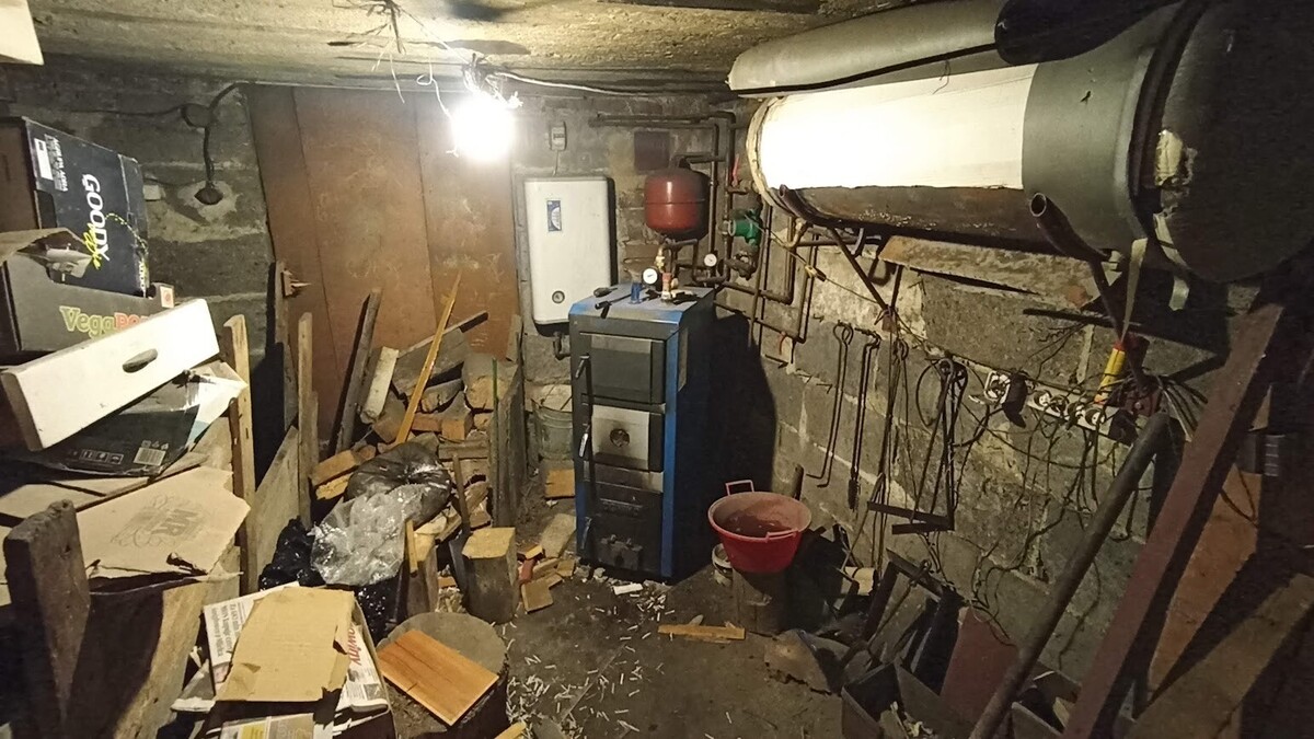

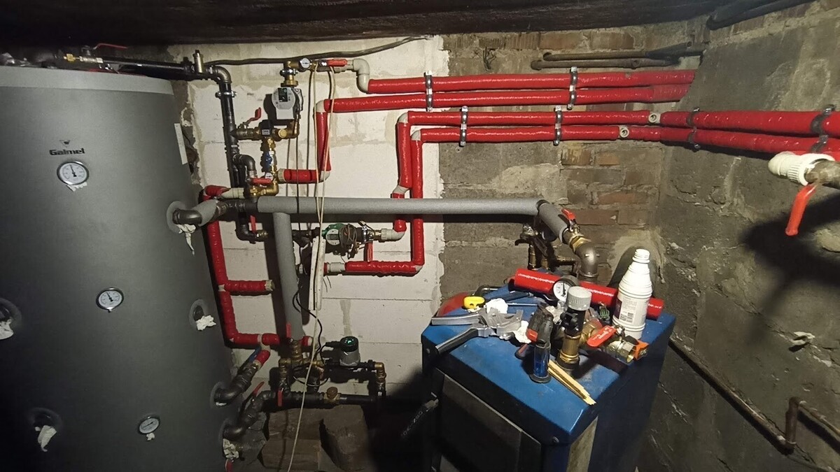

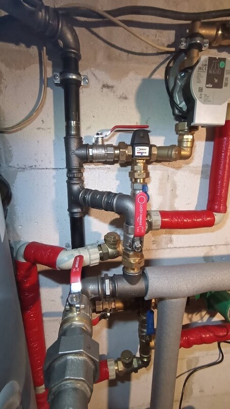

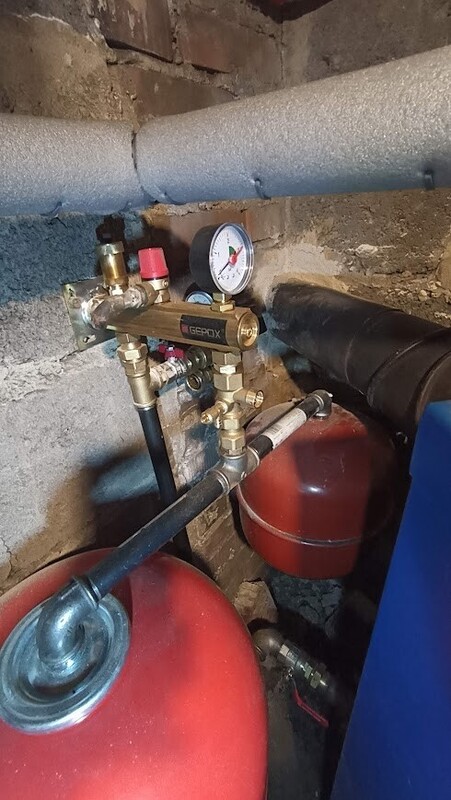

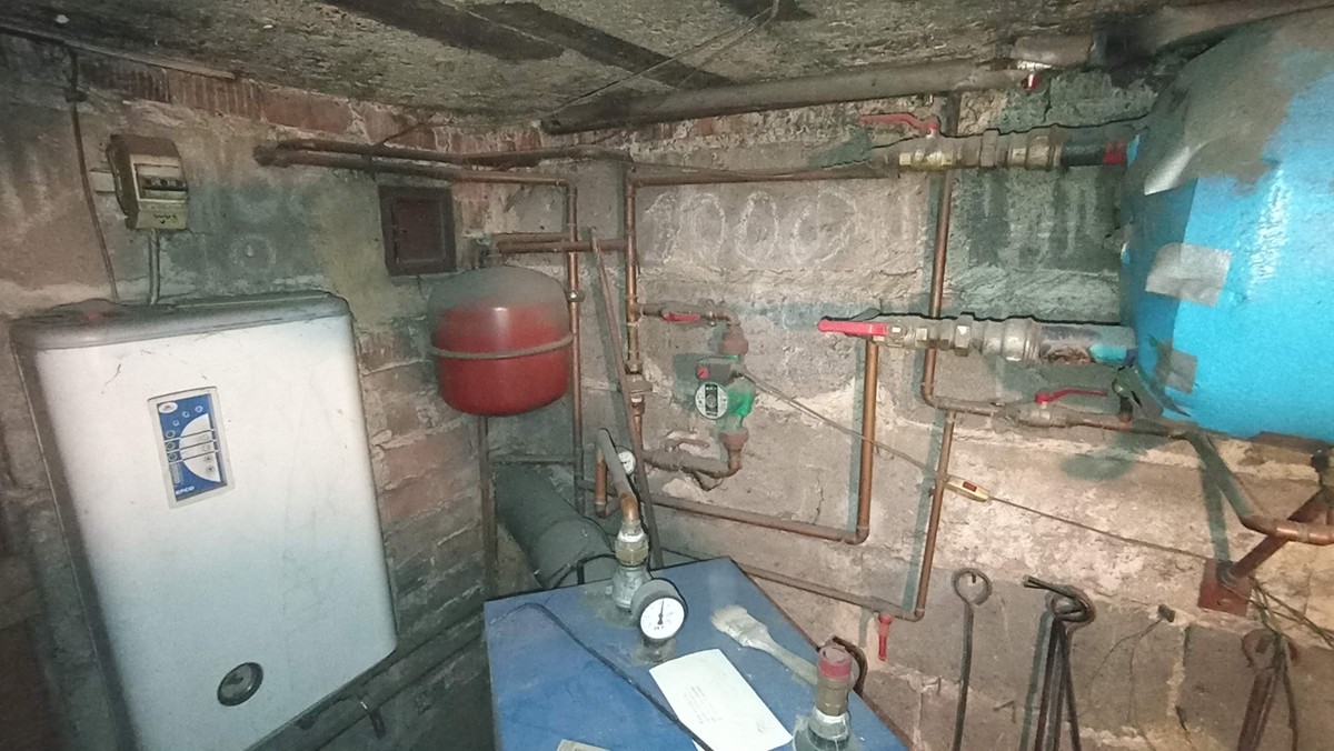

  5. Aktualizacja: Instalacja wykonana w marcu, podłogówka wygrzana, wszystko śmiga aż miło. Dodatkowo zrobiłem bypass umożliwiający ominięcie bufora aby szybciej ogrzać CWU ale nie korzystam za często z tego rozwiązania. Jedynie mogę ładować bufor od góry a później zamykam zawór na bypassie i od góry woda idzie na pompy. Stan przed remontem: Schemat końcowy: Stan obecny:

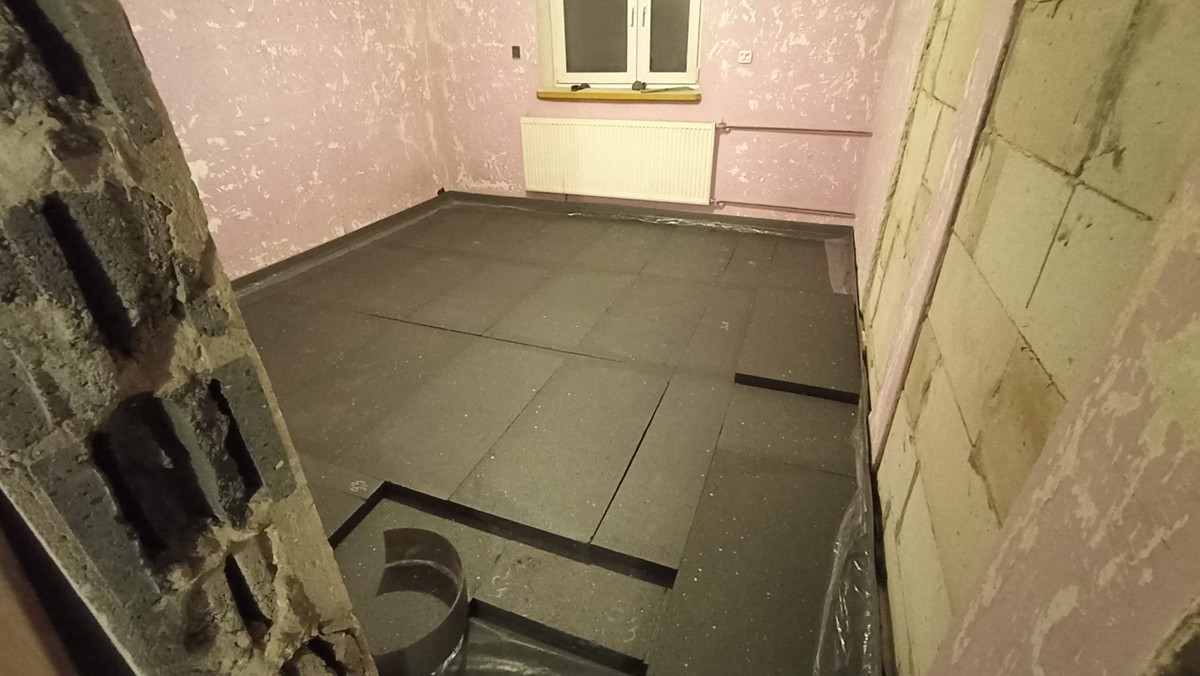

  7. 1", pozostałe 6/4" Jestem na etapie rozkładania styropianu, więc nie oszacuję końcowego kosztu teraz, ale nie powinno mi przekroczyć 150zł/m bo większość robię sam.

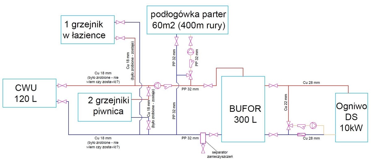

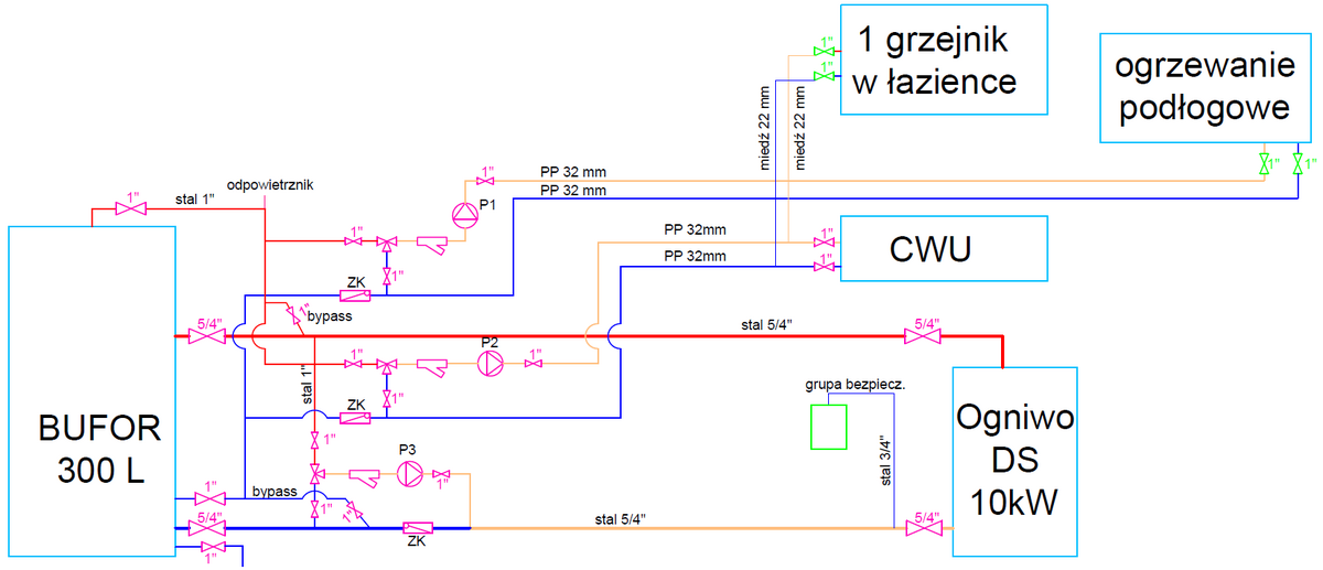

  9. Kolega @Matejko1 bardzo upiera się przy tej grawitacji. Bez urazy ale w 60m2 domu z 300 l buforem nie będę robił całej instalacji na rurach 1,5". Na linii kocioł - bufor ma to dla mnie jakiś sens. Wykluczam możliwość podłączenia bojlera CWU na grawitacji bo będzie mi skutecznie rozładowywał bufor. CWU będzie używane głównie wieczorem i rano. Wystarczy przez 10 minut przepuścić wodę przez bojler żeby była ciepła woda w kranie. Nie widzę sensu ciągłego grzania bojlera a tym bardziej ze względu na jego bardzo słabą izolację, nad którą dopiero będę musiał popracować.

  11. Dom jest częściowo docieplony. Teraz docieplamy strop pod podłogówkę a później jeszcze strop na poddaszu będzie docieplony. Jak już pisałem grzejniki na pewno wylatują i nie ma co dywagować więcej na ten temat. Poniżej wrzucam schemat po kolejnych poprawkach, które bardziej odzwierciedlają docelowy przebieg instalacji. Zastanawiałem się nad dołożeniem zaworu 3D termostatycznego (do 60 stopni) na obiegu pompy P2 do CWU i grzejników, które pozostaną. Możliwe, że grzejniki w piwnicy w ogóle nie będą używane albo sporadycznie. Po dalszych namysłach stwierdziłem, że ten obieg może być wysterowany sterownikiem zamiast zaworem 3D. Na zasilaniu i powrocie od bufora przyjąłem rury stalowe 5/4'' z uwagi na dostępność gwintowników, nie chcę pchać się w zbędne koszty. Miedź z uwagi na istniejącą instalację, która częściowo pozostanie. Rury PP pójdą do podłogówki, bo najłatwiej będzie mi ukształtować ich przebieg. Co o tym myślicie? Czy lokalizacja zaworów zwrotnych klapowych (ZK) jest poprawna?

  13. Już się tak powoli przymierzam do zmiany i kombinuję z ustawieniem bufora żeby był podłączony jak najbliżej i możliwie najmniej zmian kierunku rur. Czy jak zastosuję rurę 1,5 cala to dalej potrzebna będzie pompa czy pójdzie to grawitacyjnie jeśli zrobię spadki oraz dam zawór na ochronę powrotu? Rury stalowe czytałem, że nie są polecane. Są jakieś rodzaje, które wybrać? PP chcę właśnie puścić już za zaworem 3D i pompą oraz na powrocie.
  14. Opłaca nie opłaca, już kupiony, stoi i czeka na podłączenie. Ze względu na rozmiar drzwi ciężko by było wstawić większy. Zobaczymy jak to będzie działać, najwyżej dokupi się jeszcze jeden. Jednak na ten moment mam inne pytania, na które ciągle szukam odpowiedzi.
  15. Panowie, u mnie grzejniki na pewno wylatują z całego parteru, tego już nie zmienię. Głównie chodzi o miejsce, ponieważ mam do dyspozycji nieco ponad 50 m2 domu, czyli prawie takie mieszkanie w bloku, więc liczy się każdy cm2. Główne pytanie o sposób podłączenia instalacji nadal aktualne, bo dyskusja zeszła na inny tor. Czy przedstawiony przeze mnie schemat będzie poprawny. Najważniejsze pytania jakie mnie nurtuja: 1. czy dobór średnic i materiału jest dobry, 2. czy jest sens dodawać zawór mieszający na połączonym obiegu grzejników w piwnicy i CWU, jeśli tak to jaki? 3. gdzie wstawić naczynie przeponowe, 4. gdzie wstawić zawór bezpieczeństwa 5. czy dodać jeszcze jakieś zaworu zwrotne - byłbym wdzięczny o konkretny przykład takiego zaworu, bo nie do końca czuję różnicę tych zaworów - róznicowe, klapowe, itp. 6. czy zmienić zawór mieszający na podłogówce z KVS 3,4m3/h na mniejszy - na 400m rury wyliczyłem ilość wody około 45l w instalacji OP. W 7 sekcjach przepływ średni 3l/min daje 1260 l/h więc to KVS 3,4 wydaje mi się za duże. Dzięki, rysowałem w autocadzie. Wstawiam schemat jeszcze raz dla przypomnienia 🙂 zmieniłem wyjście z bufora na górę. Czy wysokości pozostałych podłączeń do bufora będą dobre?

  17. Chodzi o sens dawania grzejników i podłogówki w ogóle, czy o rozdzielanie obiegów? Przypomnę, że przerabiam instalację. Grzejniki już są i szkoda mi ich wywalać z piwnicy. Rozwiń swoją myśl. Ja jestem otwarty na propozycje. Grzejniki są obecnie w całym domu, ale remont jest w trakcie i cały parter na pewno będzie podłogówka. Po skończeniu zdejmę grzejniki (z uwagi na obecną porę roku będą jeszcze dogrzewać dom do czasu aż będzie można uruchomić podłogówkę).
  18. U mnie będzie cały parter domu (60m2) w podłogówce - główne ogrzewanie. W piwnicy są 2 grzejniki w pomieszczeniach, powiedzmy roboczych. Grawitacyjnie to mógłbym chyba jedynie bufor ładować, bo na podłogówkę i tak musi pchać pompa. W przypadku braku prądu i tak za wiele nie pogrzeję. Jednak myślę, że w przyszłości wrzucenie agregatu do awaryjnego zasilenia pomp nie będzie problemem. Jak narysuję schemat to później wstawię.
  19. Bardzo dużo informacji. Dzięki wielkie, szczególnie za schemat, bo już widziałem wiele, ale żaden nie był tak szczegółowy. Myślę, że pozostanę w średnicy 28mm miedź na linii kocioł-bufor, a za buforem rury PP 32. Niech mnie ktoś naprostuje jeśli robię duży błąd. Miałem jakiegoś hydraulika z polecenia to po oględzinach stwierdził, że on by wykorzystał te rurki co są obecnie, czyli 22mm ale wg mnie to jest za mało trochę. Co do grzejników to pozostaną 2 w piwnicy, które zamontował poprzedni właściciel (nie wiem czy będzie potrzeba korzystania - zobaczymy) i jedna drabinka w łazience - jest zrobione podejście to już zostanie. Cały parter w podłogówce. Nie ma tego dużo bo 60m2 (około 400m rury na 7 sekcji). Tu kolejne pytanie (choć nie wiem czy mogę robić taki offtop) - kupiłem po krótkim rozeznaniu rozdzielacz z grupą pompową, w którym jest zawór mieszający o KVS 3,4m3/h. Po dalszym zgłębianiu tematu wydaje mi się, że KVS jest za duże. Doradźcie jaki zawór będzie dobry.
