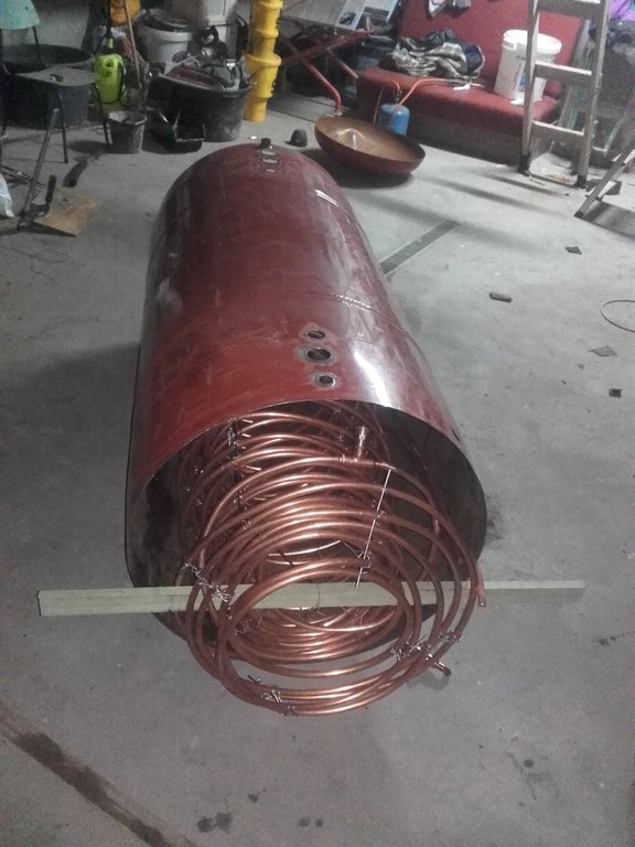

A i chce wywalić całkowicie bolier CWU z łazienki i zamontować wężownicę w buforze.

Wężownica przepływowa jeśli ma grzać CWU to musi mieć ok 20 kW . Lepiej jest zbiornik CWU zamontować w buforze lub nabyć takowy ale jak wspomniałeś teraz wszystko pod pompki wiec i średnice przyłącza bufora będą problematyczne pod grawitacje . Drugie rozwiązanie to zasobnik CWU płaszczowy poziomy z zaworem klapowym na zasilaniu płaszcza po to żeby CO nie wyciągało ciepła z zasobnika po wygaśnięciu kotła . Jeśli instalacja etażowa to wystarczyło by zasobnik powiesić pod sufitem powyżej bufora i grzejników , wtedy odpowietrznik w najwyższym punkcie lub odpowietrzenie rurka do pionu do naczynia zbiorczego .

Wężownica jeśli ma grzać to 2razy fi 15 25mb  równolegle wystarczy. Ja takich parę buforow kiedyś zrobiłem i działa nikt nie narzekał i nie ma przy takiej wężownicy potrzeby robić dezynfekcji jak przy tradycyjnych zbiornikach

Dla 20 kW  6/4 cala miedzy kotłem a buforem , dla 15 kW 5/4 cala ale patrz na wyjście z kotła , im większa średnica tym lepiej . Im wiekszy bufor tym wieksze naczynie wzbiorcze ok 8% całosci układu . Zasobnik CWU dał bym w piwnicy pod sufitem powyżej bufora , w lecie naładowany bufor bez odbioru przez grzejniki długo utrzyma ciepłą wodę w zasobniku . Na wyjściu z zasobnika na krany obowiązkowo zawór termostatyczny mieszający ATM 35-60 3/4 albo 1/2 ( zależy jakie masz wyjście na CWU) żeby woda nikogo nie poparzyła . Celowo pisze o zasobniku bo bufor z wężownica będzie wymuszał cyrkulacje wody wewnątrz samego bufora a przez to szybciej się wychładzał .
