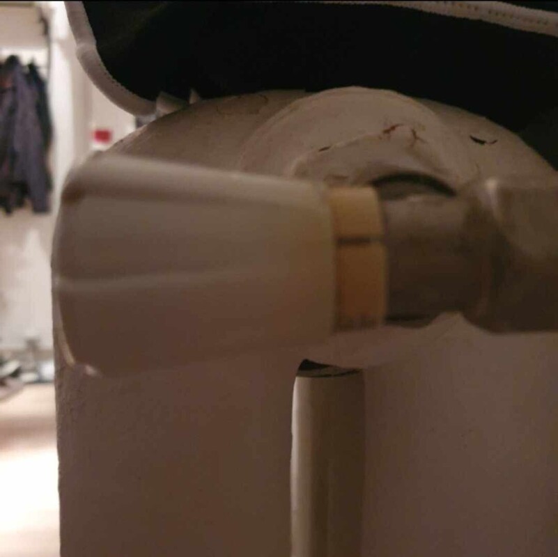

W mieszkaniu mam 5 grzejników starszej daty (chyba grzejniki porcelanowe) gdyż mieści się w starej kamienicy. Nigdy nie miałem do czynienia z wymianą czy montażem Taka jak na jednym kompletnym urządzeniu? W załączniku zdjecia. Dziękuję za pomoc.
Jakie grzejniki, porcelanowe?🤔
Opisz co chciałeś zrobić.

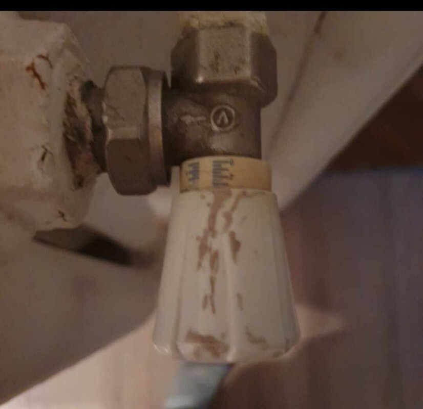

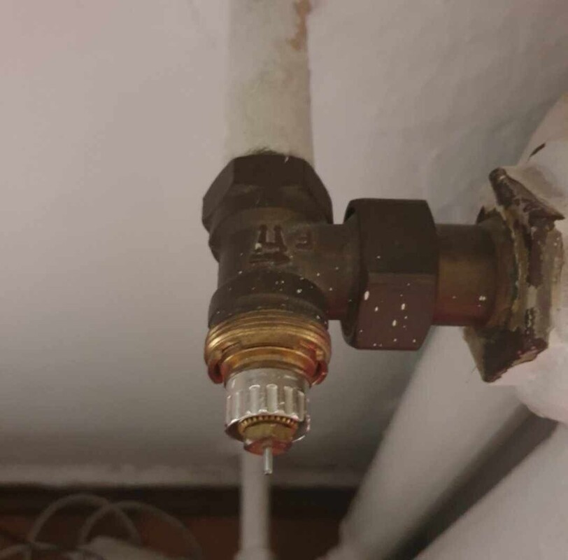

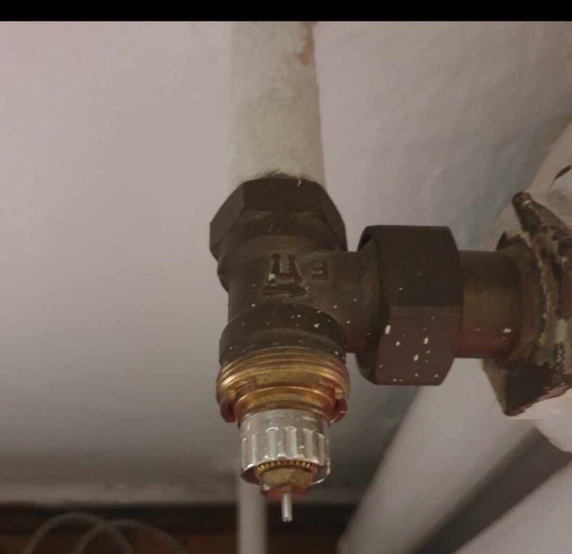

Przepraszam, racja, niezbyt oczywiste to było. Pytanie brzmi czy do tego zaworu jak na obrazku pierwszym  i ostatnim wystarczy zamontować zawór jak na obrazku 3 czy brakuje jeszcze jakiejś czesci? NIgdy nie wymieniałem zaworu więc gdy będe zamawiał wolałbym wiedzieć od razu
To:
jest zawór termostatyczny i potrzebujesz do tego zaworu głowicę termostatyczną.
To:
jest zwykły zawór a to plastikowe (białe), to tylko pokrętło.

Spoko , z tym grzejnikiem.
Ważny jest zawór - aby coś dobrać należy znać rozmiar gwintu - czyli trzeba zmierzyć jego średnicę.
Może być fi 28, lub fi 30 lub fi 32 ew inny.
I po tym dobiera się zawór.
To zawór Danfos tu masz temat być może będzie pomocny.
https://www.elektroda.pl/rtvforum/topic2666264.html
