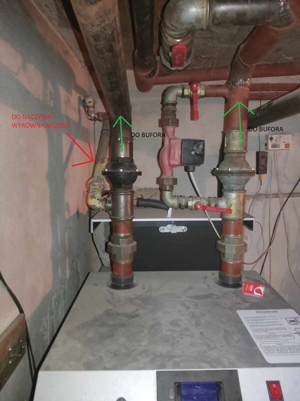

PredatorC Opublikowano 22 Października 2023 #1 Opublikowano 22 Października 2023 (edytowane) Witam czy to normlane ,że zbiornik wyrównawczy w układzie otwartym grzeje się do 90 stopni? Czy mam coś źle podłączone ? A może zrobić syfon przed zbiornikiem wyrównawczym zęby ciepło tam nie szło? Pompa nie używana. Edytowane 22 Października 2023 przez PredatorC Cytuj
Mac08 Opublikowano 22 Października 2023 #2 Opublikowano 22 Października 2023 Nie to nie jest normalne, że w wyrównawczym masz 90*. Syfony nie pomogą. Co jeszcze masz podłączone do wyrównawczego? Czy ta rura opisana na czerwono jest w którymś miejscy wyżej niż zbiornik wyrównawczy? Pierwszy lepszy schemat np ten pokazuje na czerwono rurę, którą powinieneś mieć podłączoną do kotła, a niebieską do powrotu instalacji (tam, gdzie jest niska temperatura). www.elektroda.pl/rtvforum/topic2225264-60.html Cytuj
PredatorC Opublikowano 23 Października 2023 Autor #3 Opublikowano 23 Października 2023 Na samej górze zbiornika wyrównawczego jest podłączony przelew. 22 godziny temu, Mac08 napisał(a): Czy ta rura opisana na czerwono jest w którymś miejscy wyżej niż zbiornik wyrównawczy? Nie. Jest podłączona na dole zbiornika wyrównawczego. Cytuj
sambor Opublikowano 23 Października 2023 #4 Opublikowano 23 Października 2023 W dniu 22.10.2023 o 16:46, Mac08 napisał(a): Nie to nie jest normalne, że w wyrównawczym masz 90*. Syfony nie pomogą. Jak jest naczynie za małe to tak będzie , to normalne zjawisko - woda się rozszerza i idzie do naczynia Przy za małym naczyniu podczas stygnięcia woda się cofa do kotła a przy nagrzewaniu idzie z kotła do naczynia, więc jest gorąca. Jak chcesz mieć zimne naczynie to musi być za 2-3x większe niż obecnie. Syfonów nie wolno! 1 Cytuj

Mac08 Opublikowano 24 Października 2023 #6 Opublikowano 24 Października 2023 W dniu 23.10.2023 o 15:43, PredatorC napisał(a): Nie. Jest podłączona na dole zbiornika wyrównawczego. To tu masz odpowiedź, dlaczego masz wysoką temperaturę w wyrównawczym. Podłącz powrót z instalacji do dołu zbiornika wyrównawczego, a tą z kotła nad zbiornik i po problemie. Cytuj
PredatorC Opublikowano 5 Listopada 2023 Autor #7 Opublikowano 5 Listopada 2023 A wtedy nie zrobi się obieg i będzie działać jak grzejnik ? Cytuj
michael1234 Opublikowano 18 Stycznia 2024 #8 Opublikowano 18 Stycznia 2024 Chuda rura wzbiorcza zasadniczo też nie pomaga, jakby była jednocalowo to to samo ruro robiłoby jako zbiornik wyrównawczy a poziom wody w zbiorniku byłby bardziej stabilny. Cytuj
