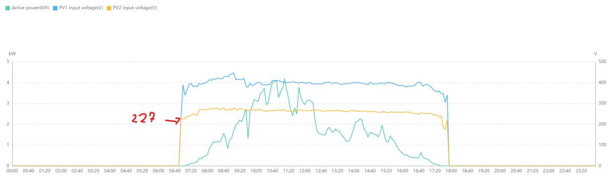

A tu masz wykres z dnia dzisiejszego właśnie z tych paneli i falownika FoxESS. Zero słońca, deszcz, 8 sztuk paneli na stringu. Przy 10 sztukach na 100% uzyskasz ponad 300V zawsze.

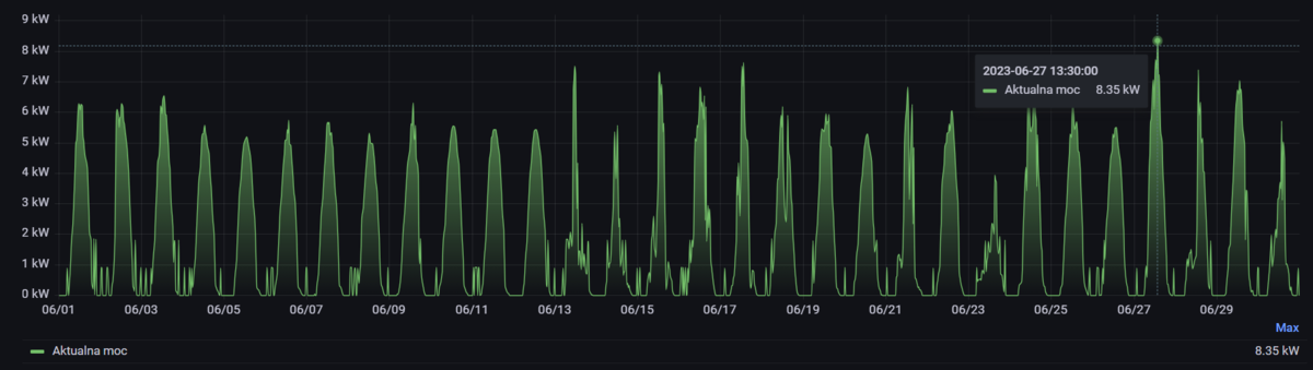

Sprawnosc 125%.Isto pewnie wierzysz temu liczniku z wykresu.

wacio nie chcę aż o 40 proc przewymiarować ale spece tak gadają że niby dobrze , ja mam tylko problem z doborem paneli bo o podobnych parametrach co te 10 mam nie mogę dostać (narazie) a inne to drugi string się kłania czyli znów strata bo ten obecny ma 10 paneli 400 watt ale napięcie pod obciążeniem to max razem 280-290 volt i w maju max 3,6kwp a im dalej tym mniej obecnie w największe słońce to max 2,2kwp i jak tak mam działać to z falownika 8kw uzyskam 6,5 latem a w podobnej porze co teraz 4,5 kwp  i dlatego ciągle pytam jak to okroczyć aby sens tego był bo jak się wnerwię to hyba 1 fazową hybrydę kupię i zasilę pompę ciepła czy co tam bo skoro na pół gwizdaka ma to działać w dodatku 1/10 tego mają płacić to średnio trochę , wpadł mi do głowy jeszcze jeden pomysł czyli kupno używanego falownika max 3,5 kw i tyle a kasę wpakować w nowe auto 40-te chyba już he he.
I wystarczy, rób drugi string.

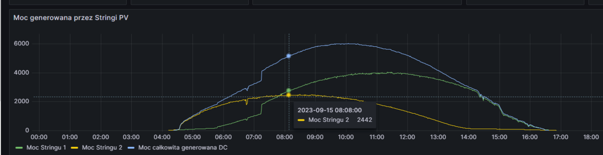

Ja mam na stringu 8 paneli o optymalnym napięciu 32V. Napięcie uruchomienia falownika 200V, jest osiągane momentalnie, jeszcze zanim jakąkolwiek produkcje zaczyna rejestrować, tak samo jak dla Stringu który ma 400V.
I jak widać na wykresie też, ten żółty, mniejszy string pomimo, że jest na wschód, cały czas trzyma napięcie, gdy już słońca dawno na nim nie ma.
Wykres wczorajszy i słońca, to za bardzo nie było widać.
Ja to bym się upatrywał Twoich problemów gdzie indziej, bo to nie jest kwestia napięcia stringu.
Jeżeli masz 4kWp na stringu i w największe słońce 2,2kW mocy, to co coś tu jest innego , co na to wpływa.
Ja mam na stringu 8x395W=3,16kWp i to przy niższych napięciach mi daje w słońcu 2,4kW i to jest 15 Września, gdzie słońce już jest o wiele niżej niż optymalnie. Najwyższe moce na tym Stringu to 2,8kW, niezależnie, czy to maj , czy sierpień.
