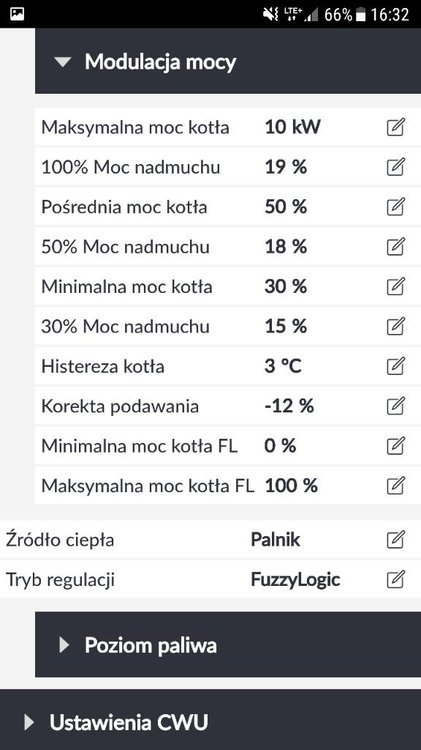

wrzuć ustawienia Modulacji z ecostera

Przesyłam fotki ecostera oraz połączenia.
Z sadzą zgadzam się mam czarną w kociołku.
Jak mocniej dmuchnę bardzo się robią spieki.

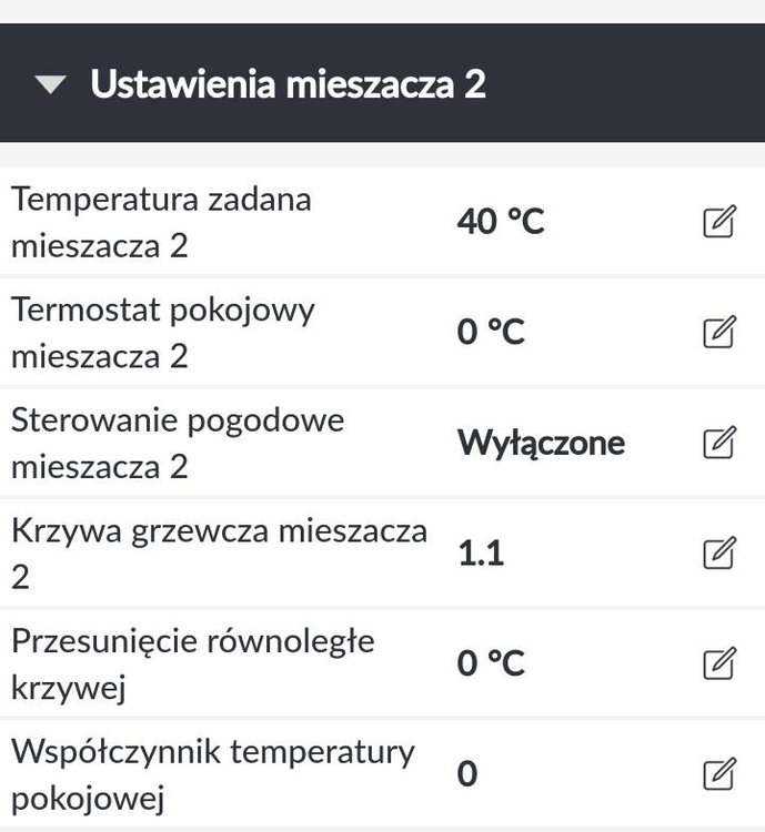

jakie masz krzywe grzewcze na mieszaczu 1 oraz 2 , pracujesz na sterowaniu pogodowym na mieszaczach ja.mam tak 1 mieszacz sterowany pogodowo , 2 mieszacz podłogówka 40C na zasilaniu bez sterowania pogodowego, Ja z 17 KW zszedlem na 10 KW z mocą kotła. 7ae0e5d29c51a77da80e65d91f7bbb3e.jpga617e4cf594a41cec968ebe9761cb773.jpgfa53b913e4bd51047e805f3107ef3524.jpg
