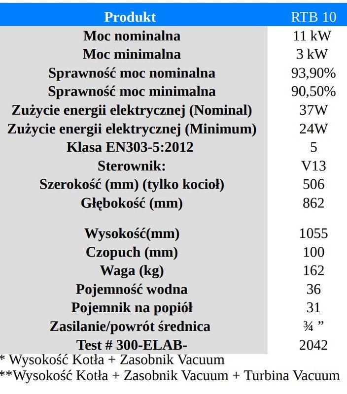

To zejście do 1-go kw ile trwa? Minute, dwie czy trzy...
Pokaż jak wygląda płomień po pół godziny pracy kotła na 1kw. Nawet producent pisze, że minimalna moc, to 3 KW, a w Twojej wypowiedzi zabrzmiało to tak jakby ten kociol mógł pracować na 1 kw spalając szklankę pelletu przez 1h.
Jak ustawisz to zejdzie do 1kw. Tyle ze komora będzie czarna a i zerowa efektywność energetyczna.
Tylko czy fizycznie jest to możliwe, aby 4 gr paliwa wystarczyło na minutę palenia, bo tyle wychodzi z wyliczenia. WĄTPIĘ.
Edytowane przez Trener40
Literówka
Godzinę temu, Trener40 napisał(a):
WĄTPIĘ
Ja tez.
Ale moze chodzi tu o moc kotla a nie palnika? Co przy 30-50% oddzysku ciepla ze spalania dalo by 2kW-2,5kW na palniku.
   Po pierwsze nie pisałem że sam schodzę do 1 kw(u mnie 2kw przy kotle 16kw orginalnie 2,5kw )ale tak schodzą ludzie którzy mają Feniksa nawet chodzi im na 0.9 kw (zobacz  w wątku v16, ),po drugie wystawiłeś tabelę ze strony ale jeszcze że starym sterownikiem v 13 a to lekka różnica  a po trzecie nikt ci nie pokaże komory spalania jaki jest płomień ponieważ go nie widać (zamknięta komorą spalania) a wszystkim steruje fotodioda z sondą lambda więc jeśli widzi płomień to jest ok.Co do "czarnej komory" spalania też ciężko coś powiedzieć bo czyści go serwis raz w roku przy przeglądzie,więc jak będzie to wyglądać to wstawię jakąś fotkę.Osobiscie piec mam parę miesięcy więc opieram się na opiniach ludzi którzy mają go o wiele dłużej i bardziej go ogarnęli.
