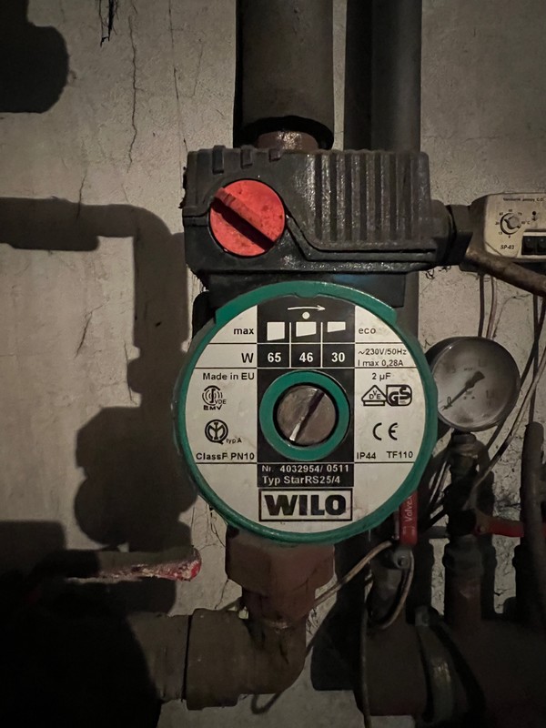

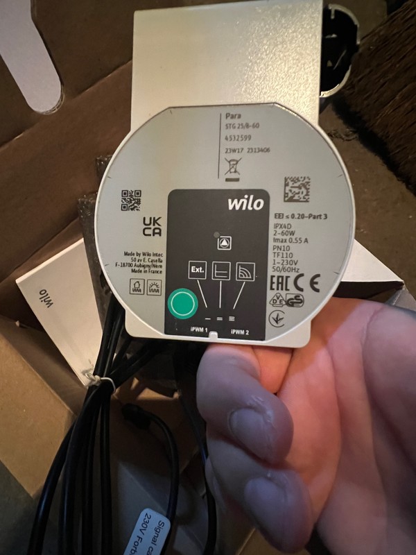

Myślałem ze 4d leży już w garażu przy piecu, ale to siłownik właśnie tego zaworu. W takim razie powiem instalatorowi żeby dołożyć jeszcze pompę na powrót. Macie jakieś konkretne typy które sprawdza się w tej roli? Do CWU wykorzystamy starą pompę CO Wilo, do CO nową pompę, również Wilo, zdjęcia poniżej.
kociolek tez już czeka w garażu
Edytowane przez engance
Zwykła 25/40
Elektroniczna, najlepiej też Wilo. Weź pod uwagę że pompa na powrocie chodzi cały czas. Przy ustawieniu metr 1-1.2 wysokości podnoszenia będzie ci pobierała ok 10 W . Zwykła na 1 biegu 30-35 W więc różnica jest znaczna. Sam używam Wilo janos Piko x3 . Bojler 9W,c.o różnie 12-20 w zależności od otwarcia zaworów termostatycznych przy grzejnikach, powrotu 8-10 W. Jak widać trzy pompy zużywają trochę wiecej co jedna zwykła na 1 biegu. Rachunek jest prosty.
Rozmawiałem z instalatorem, domówimy drugą pompę Wilo Para taką jak do CO, ale zapytał mnie czy chce tam montować zawor temperaturowy ATV, korzystacie z tego? Czy temperaturę powrotu ustalicie ustawieniem zaworu 4D, zawor będę miał z silownikiem wiec myśle ze da radę to wyregulować bez ATV

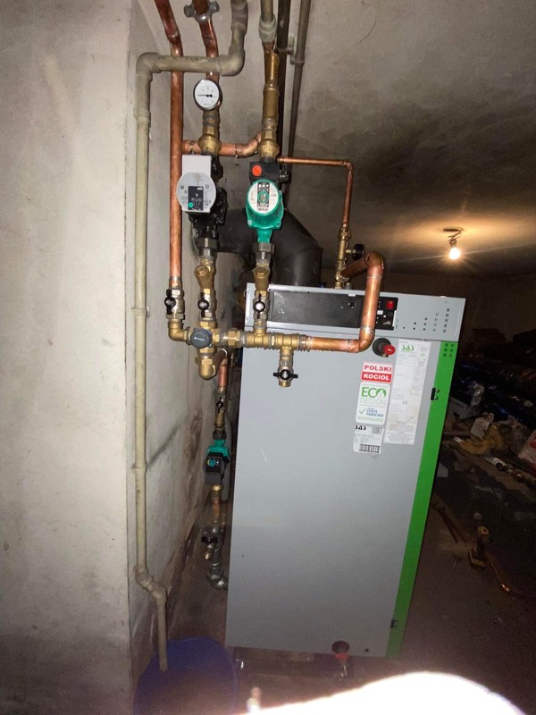

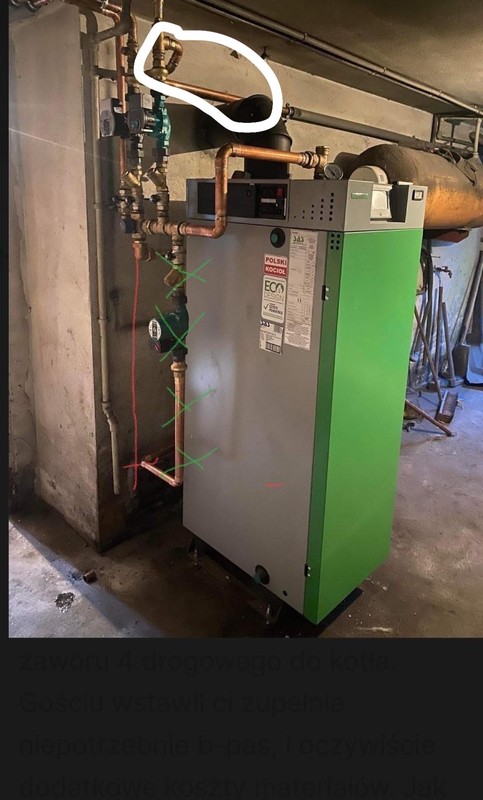

Wszystko fajnie tylko znowu instalator się nie popisał.!!! 🤕 współczuję kolego. Pompa ochrony powrotu powinna być na powrocie z zaworu 4 drogowego do kotła. Gościu wstawił ci zupełnie niepotrzebnie b-pas, i oczywiście dodatkowe koszty materiałów. Jak jeszcze nie skończył niech to zmieni. Na czerwono tam powinna być pompa. , Oczywiście zawór z sitkiem i zawór zwrotny.IMG_20230905_200019.thumb.jpg.bcab7dfc953ac565c129c061c397fa15.jpg
Tematów związanych z zaworem 4 drogowym i montażem pompy na powrocie znajdziesz na forum sporo. Podsyłam 2 dodatkowe schematyScreenshot_2023-09-05-20-24-29-28_40deb401b9ffe8e1df2f1cc5ba480b12.thumb.jpg.e9127e9600ede82284e8339e841fa590.jpgScreenshot_2023-09-05-20-25-35-08_40deb401b9ffe8e1df2f1cc5ba480b12.thumb.jpg.5c95f08194074a6b614cf15e3a75ed16.jpg

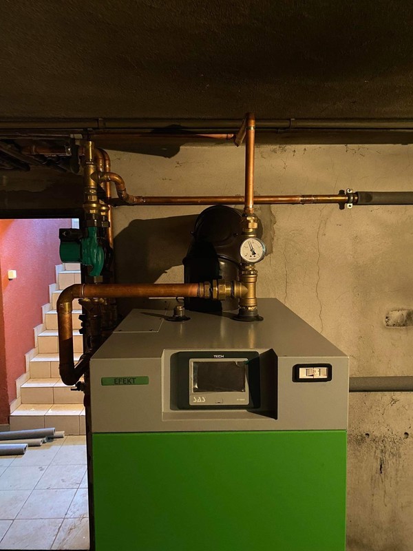

Brakuje jeszcze odpowietrznika na samej górze kotła chociażby ręcznego. Z tą pompa kotłowa jako osobny obieg poza zaworem 4d to ten instalator popłynął. Albo taki osobny obieg kotłowy i zawór 3d chociażby temperaturowy na grzejniki/podłogówkę lub pompa kotłowa na powrót z zaworu 4d. W ten sposób co zrobił to woda może krążyć na odcinku zaworu 4d i powrót i tak w kółko a przez kocioł to już w niewielkim stopniu.
Jeśli przeniesiemy pompę na powrót z 4d, to co jest zaznaczone na biało powinno być wpięte przed 4d bez pompy ? Czy w powrót ? Pompa Na dole realizuje CWU, przed 4d.
Patrz ostatni schemat i porównaj z instalacją będziesz miał odpowiedź.

Na powrocie z 4d za pompą kotłową? Dobrze główkuje ?

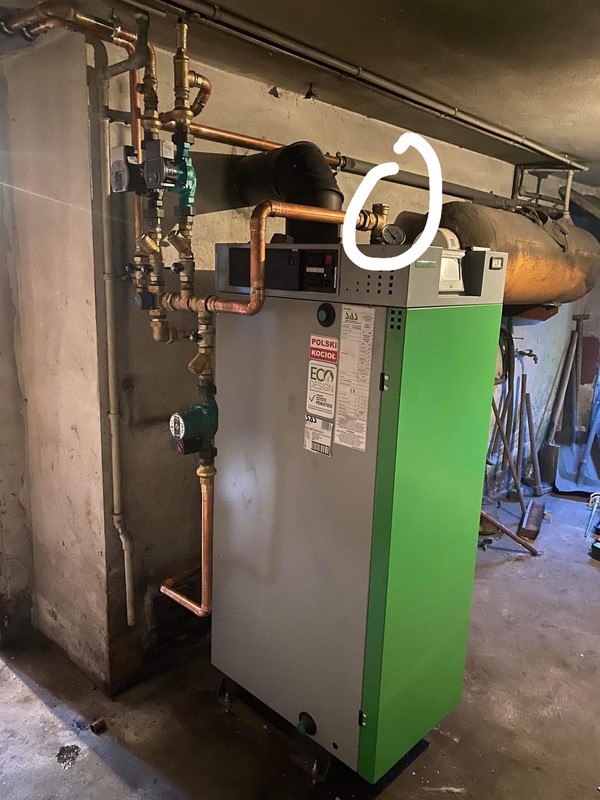

automat do odpowietrzania w miejscu jak na zdjęciu ?

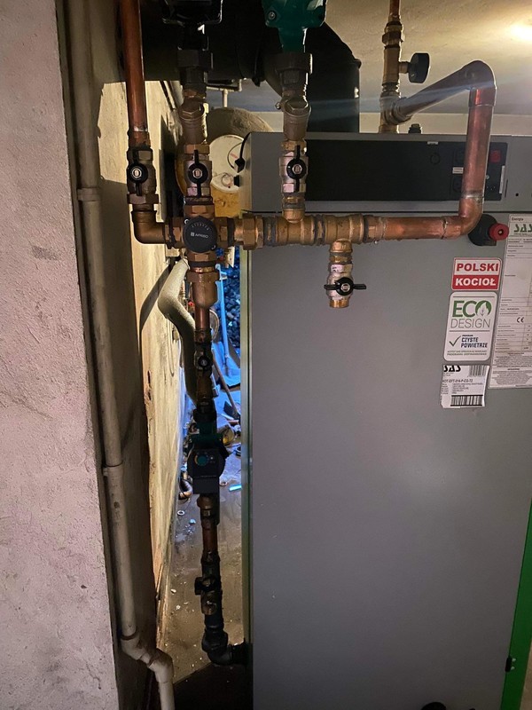

Chyba źle piszesz. Pierwsza z lewej u góry to pompa zasilająca bojler, druga instalacje c.o. i ostatnia notka od ściany to powrót z instalacji. Czyli tak jak pisałem wcześniej i gdzie na rysunku zaznaczyłem gdzie ta pompa z domu ma być przeniesiona i tyle. Pierwsza pompa u góry ma odpowietrznik i jest zamontowana przed zaworem 4d i to właśnie jest zasilanie bojlera a nie tak jak pisałeś że ta na dole. Możesz jeszcze wstawić zdjęcie z boku od ściany( przodem do zaworu. To na biało tu ma być odpowietrznik jak zauważył wcześniej kolega, chyba jest tam nawet przygotowany trójnik.
Zatrudnilem żonę do zdjęć. . Wyglada na to ze jest jak mówisz. I pompy powinny być zamienione miejscami
🤕nie wiem o czym rozmawiałeś z instalatorem jak widzę to co napisałem i tak powinno być. Skoro jest jat twierdzisz to odpowiedź sobie na pytanie po co jest ten zawór 4 d !!!!. Jak już chcesz być pewien idź i sprawdź po rurze od tej zielonej pompy u góry dokąd ona prowadzi bo ja widzę że biegnie do bojlera .
No ładne zdjęcia robi żona👍 .Tu należy przepiąć pompę, myślę że teraz wszystko jasne. No i zobacz ile zmarnowanego materiału.
Tak podłączona pompa ciągnie gorąca wodę z pieca i zimna z powrotu. Ta od c.o. też ciągnie gorąca z pieca u zimna z powrotu i na tym polega mieszanie i utrzymywanie stałej temperatury. Jeszcze co mógł bym ci doradzić to załóż siłownik na zawór 4d. O zaletach nie będę pisał bo są one oczywiste.

Przekazałem konkretne informacje, jutro ma Być poprawione. Siłownik będzie, dzisiaj po prostu juz nie zdążył zamontować.

Filtry skośne są poprawnie żałosne pod względem przepływu, ale odwrotnie pod wzgledem czyszczenia. Cały syf zamiast wylecieć na zewnątrz wpada do środka. Można się ratować odkręcając zawór ale niewsaystkko wyleci.
Na moje oko zawór zwrotny zamontowany za blisko pompy. Miałem tak samo lub 10cm dalej. Jak doszło do chwilowego zagotowania się wody w kotle przy pracy na 100% to zapowietrzały mi się pompy. Właśnie przez zawory zwrotne które miałem zbyt blisko pompy. Po przeniesieniu ich kawałek dalej + trójnik z odpowiednikiem problem się rozwiązał na dobre. Niewiem może to taka miałem konstrukcje kotła.
ZZ bardzo przydatne ale jak zamontowane w niewłaściwym miejscu potrafią przysporzyć problemów.

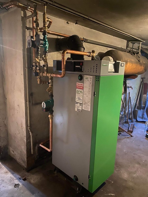

Pompa została zamontowana na powrót z 4d, z tego miejsca gdzie mówiliście o odpowietrzniku widzę ze został zamontowany manometr i rura która idzie do zbiornika na strychu
mam nadzieje ze teraz będzie już jak powinno być 🥹
Teraz tak 👍, mam nadzieję że instalator nie wybrzydzał u nie udowadniał swoich racji.
