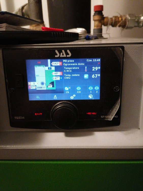

Sas bio efekt 14kw
To jak ma być?
8 minut temu, Kazio321 napisał:

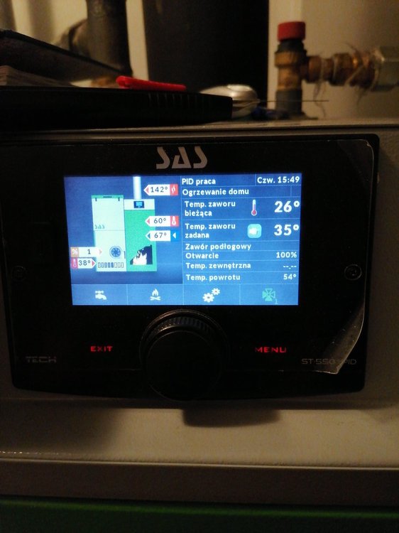

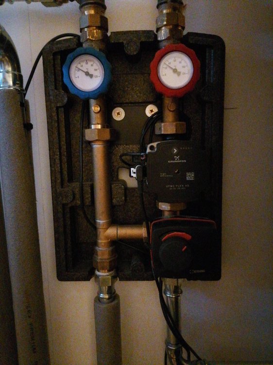

Bufor jest ladowany przez tą grupę pompowa. Więc trzeba będzie ustawić zadaną zaworu większą.
Bufor jest rozładowywany przez tą grupę a grupa zasila obieg podłogówki.
trzeba zmienić ustawienia sterownika aby bufor był ładowany do odpowiedniego poziomu np 80 stopni a kociołek wygaszał się po naładowaniu bufora a nie od pokojówki.
W sterowniku na początek należy wyłączyć w menu instalatora funkcję rozpalanie, następnie odpowiednio ustawić zadaną dla zaworu podłogowego w grupie pompowej.
i dalej rozkminiać tą instalację

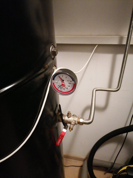

@Ania08zrób zdjęcia aby było widać instalację zasilającą bufor (zasilanie z kotła do bufora oraz powrót z bufora do kotła)
Są zdjęcia w pierwszym poście: z zaworem ATV na powrocie.
Faktycznie... czymś mi oczy zarosły :)
Teraz wlaczyli prad, piec sie wlaczyl i nie wiem co dalej

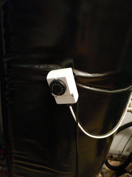

Rozumiem, że nie masz modułu bufora ST-66B? Bo tylko do niego można podłączyć czujniki dolny i górny bufora?
Ewentualnie polecam prosty, popularny i niedrogi moduł, np. TEN
Edytowane przez gmaj22
Nie chyba nie mam takiego modulu. Bufor to Combo II 300 TUV, bedzie pasowal?
Zarówno ST-66B jak i UMS będą sterować pompą kotła i buforem.
dziwna sprawa, że zawór ma 26 st.C mimo pełnego otwarcia i wysokiej temp. na kotle
@Andy1111 bo zawór ma zasilanie z bufora a bufor zimny....
ok, nie czytałem od początku
