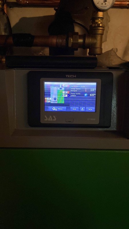

Mozesz  wrzucić zdjęcie sterownika ale kiedy piec jest w pracy najlepiej w końcowej fazie, chodzi mi głownie o temperaturę spalin.
Niepodłączony telefoniczny to coś od pelletu, może wiązka jest standardowo przygotowywana dla groszku i pelletu. Hallotron jest podłączony.
To ok, chyba jest jak piszesz ,powtorzę pytanie .Mozesz  wrzucić zdjęcie sterownika ale kiedy piec jest w pracy najlepiej w końcowej fazie, chodzi mi głownie o temperaturę spalin. Ile czujników było w zestawie 4 ?
Spróbuje go ustrzelić kiedy będzie w trybie pracy. Wczoraj kiedy go testowaliśmy na CWU i CO, jeśli dobrze pamietam było koło 110’.

trafiłem go podczas pracy, temperatura na wylocie 80/83 stopnie  zdjęcia ze sterownika poniżej

Ogólnie ładnie wypalony groszek a i na ścianach jasny nalot. Jest dobrze ale dalej czarny węgiel na wierzchu. Jak zobaczysz rano i będzie to samo to do wydłużenia czas nadzoru. Ja przykładowo mam 1s co 10 min. Jeżeli dalej to samo no to będzie inna rada. To wynika z tego że piec mało traci ciepła bo jest małe zużycie gorącej wody. W sterowniku masz jeszcze coś takiego jak ekran serwisowy na którym możesz podejrzeć aktualne parametry pracy. Tj obroty dawka przerwą i wiele innych, bardzo pomocne do ewentualnej korekty ustawień fabrycznych. Od siebie mogę doradzić abyś dobrze poznał wszystkie funkcje sterownika, trochę czasu minie ale to podstawa.
