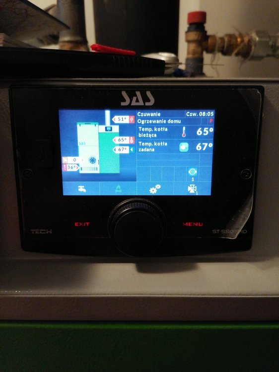

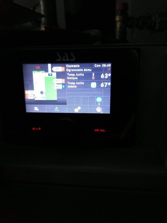

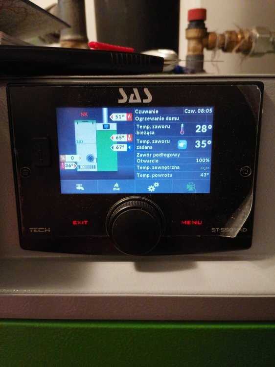

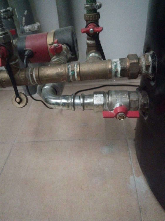

Witam grupowicze! Bardzo was prosze o pomoc, gdyz mi sie wydaje ze cos nie tak mamy ustawione w naszym piecu.
Tak na poczatku dom 130m2, nowy zbudowany z Ytongu 40, dobrze ocieplony. W calym domu podlogowka tylko w lazience drabinka.
Piec z srerownikiem PID ST-550 i jeden regulator pokojowy TECH
UTAWIENIA PIECA
Wspolczynnij mocy kotla-100%, czas podawania 5 sekund,  przerwa podawania 8 minut, czas pracy wentylatora 2 sekundy, czas przerwy wentylatora 6minut, obroty wentylatora 36%,
Tryb pracy OGRZEWANIE DOMU, Tenperatura zalaczania pomp 35 stopni
Mieszkam na Slowacji i tu serwisanci sa zieloni w temacie tych piecow, wiec mam nadzieje ze ktos mi pomoze. Z gory dziekuje :)

Wydaje mi sie ze tak pracuje w PID. Gdzie to moge sprawdzic? Chyba jestvto bufor noe wien jak fachowo sie na to powie

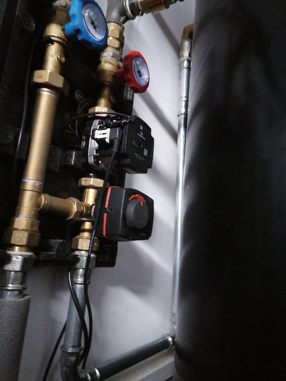

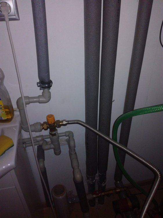

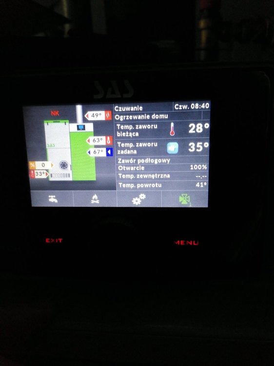

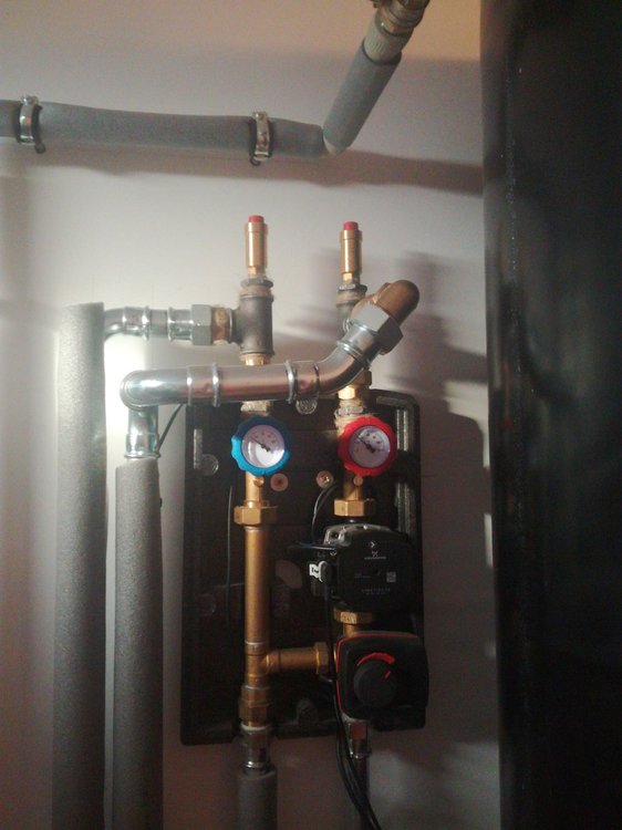

@Darekgra spójrz kolejna Pani z problem zaworu. 100% a temperatura 28stopni Prz 63stopniach kotła. A kocioł pracuje na zasadzie włącz/wyłącz. Będzie potrzebne zdj zaworu do podłogówki.

Tak to ten :) Coś jest nie tak, zawór na 100% otwarty a nawet temperatury nie dobija.
Edytowane przez Kazio321

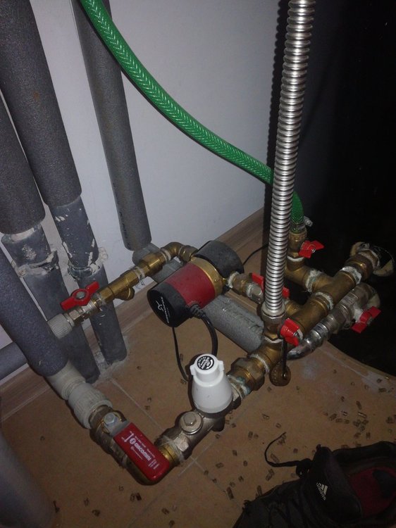

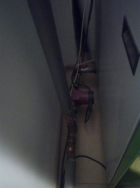

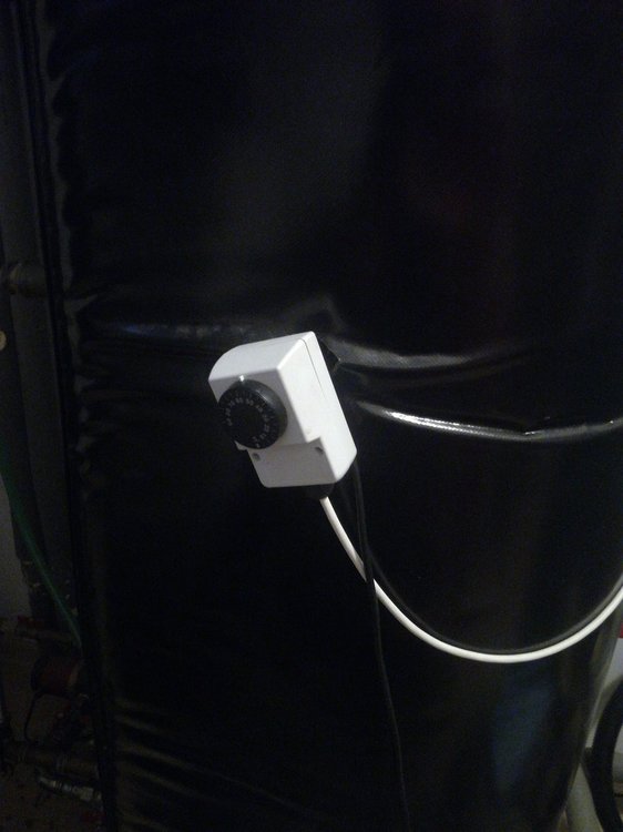

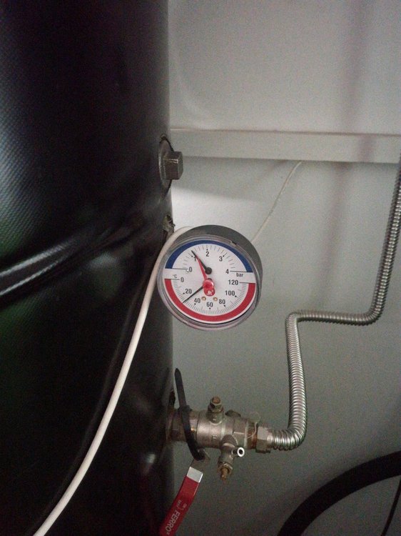

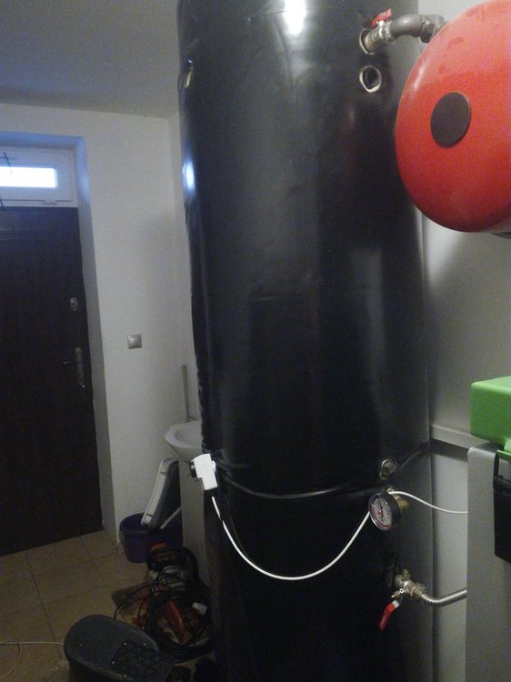

Tu jest jeszcze bufor a jego temperatury teraz nie znamy brak zdjęć temperatury bufora.

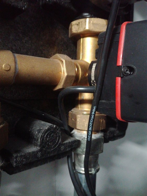

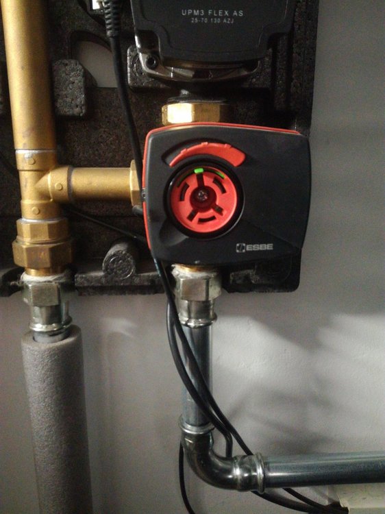

Aby ocenić zawór trzeba by zdjąć siłownik z zaworu i zrobić zdjęcia.

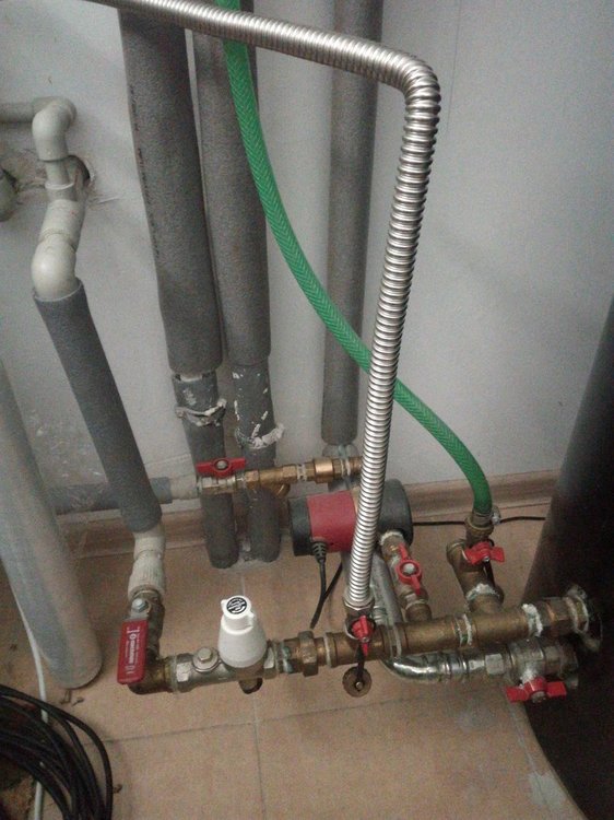

Kurcze przydał by se schemat tej instalacji.
Edytowane przez Darekgra

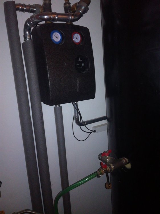

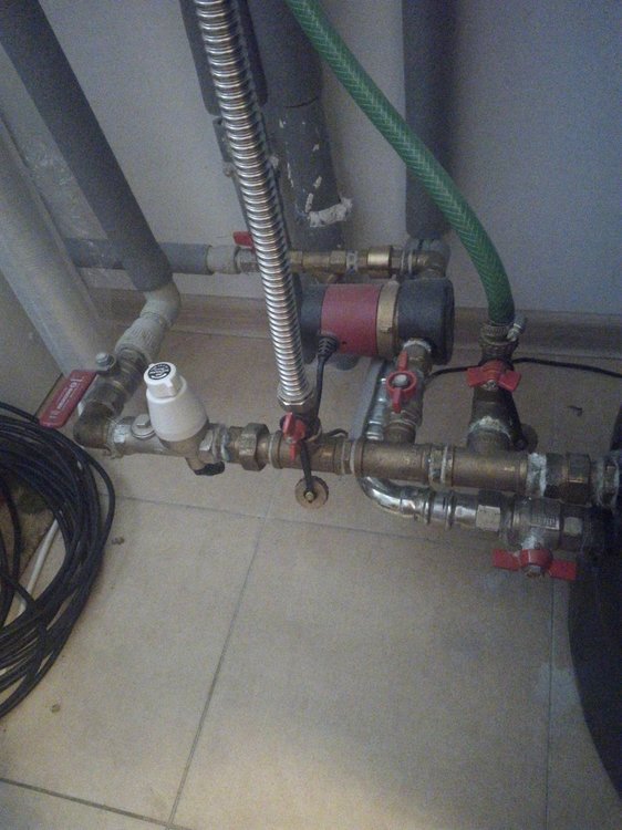

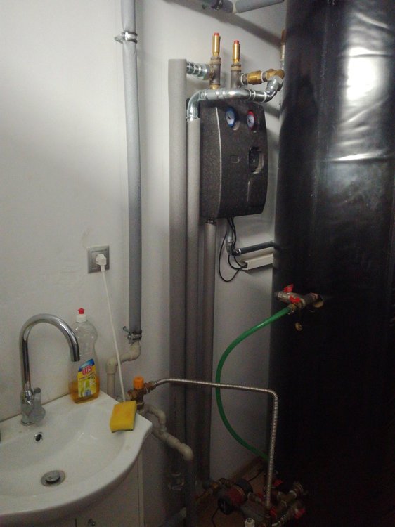

No przydałby się. Czułem że to bufor :) Niech autorka zrobi zdjęcia gdzie lecą te rury od grupy pompowej (tam gdzie jest ten zawór z siłownikiem czarno-czerwonym) i zdjęcie temperatury bufora jak jest termometr na nim.
Zamiast ściągania siłownika, można pokrętło przekręcić maksymalnie w lewo, i sprawdzić, czy rurka nad pompą robi się chłodna. Maksymalnie w prawo ma się zrobić gorąca. Jeśli będzie wyczuwalne przydławienie pompy, to znaczy,  że przymyka króciec od jej strony, a to już żle.

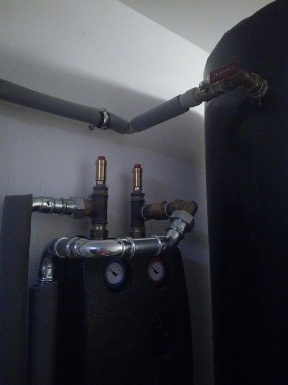

@gmaj22 zauważyłeś że temperatura bufora jest koło 30stopni a w dodatku zasilanie grupy jest od dołu.
Nie zauważyłem temp. bufora.
Oczywiście że od dołu-wystarczy popatrzeć na umiejscowienie pompy i 3D :)
@Ania08 chodziło o ściągnięcie siłownika. To można sprawdzić bez ściągania, ale należy poczekać, aż temperatura na buforze będzie wyższa.
Edytowane przez gmaj22
A nie powinno być zasilanie od góry wzięte?

Narazie nie mamy pradu w domu, jakas awaria na wsi, wiec musze poczekac az piec sie wlaczy i dogrzeje wode
Zatem czekamy :)
W tym przypadku nie.
PS: Tu nie jestem pewien, co masz na myśli? Od góry bufora czy od góry grupy pompowej?

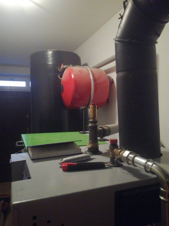

Jeśli kocioł pracuje z buforem to raczej nie powinien sterować go regulator. Kocioł powinien naładować bufor i się wyłączyć. I po spadnieciu temperatury na buforze powinien się włączyć.

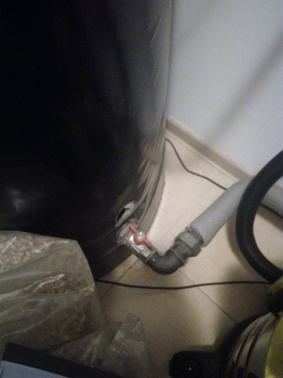

W uzupełnieniu mojego poprzedniego postu, trzeba sprawdzić, gdzie jest podłączona ta rurka?
Zapewne do rozdzielacza podłogowego :D
Ta rurka prowadzi do gory do bufora

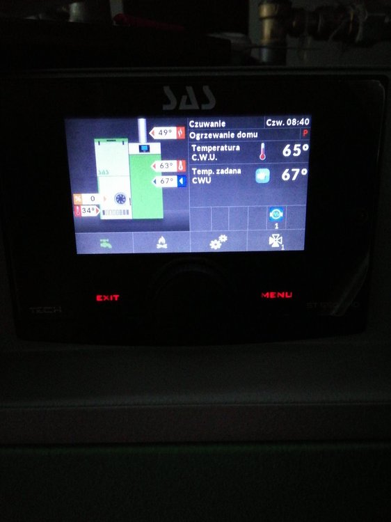

No wlasnie tez mi sie wydaje ze tak powinno byc ale sie tak nie dzieje. Piec sie wlacza gdy spadnie tenp kotla ponizej zadanej histerezy. W ciagu doby sa rozpala aj 7 razy. Tenp z bufora tez szybko spada ponewaz gdy sie wlaczy pompa od podlogowki to po 20 minutach jest juz tenp okolo 26 stopni a
Bufor jest ladowany przez tą grupę pompowa. Więc trzeba będzie ustawić zadaną zaworu większą.
27 minut temu, Kazio321 napisał:
Hmm bardzo ciekawe.
Dlaczego? Miałem jedynie wątpliwość, czy podłączona do góry, czy do środka bufora.
"Bufor jest ladowany przez tą grupę pompowa. Więc trzeba będzie ustawić zadaną zaworu większą"
Na pewno nie.....
