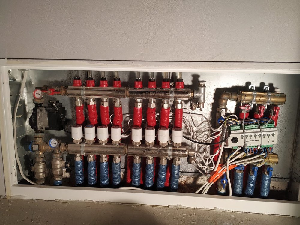

Zwróciłem ostatnio uwagę na to, że pompa obiegowa w mojej instalacji  hałasuje  to znaczy że jej praca jest słyszalna w całym domu.(takie delikatne buczenie jakby pogłos).
W dzien to nie przeszkadza ale nocą napewno nie da spać System odpowietrzany kilkakrotnie .Regulacja na pompie rozdzielacza w skrzynce nic nie daje ,mam 8 stopni regulacji i nie ma znaczenia czy jest nastawiony na 2 czy 8 taki sam pogłos jest słyszalny.W każdym pomieszczeniu mam sterowniki zadające temp.powietrza, więc myslę że nie ma znaczenia jak ustawię meszacz przy pompie bo piec i tak sam to steruje automatycznie.Piec działa cicho .Testowałem odłanczając piec i pompe ,wszystko wskazuje na pompę w rozdzielaczu.Pompa to GRUNDFOS UPM 3 Flex AS Proszę o pomoc,Co mogę zrobić aby pozbyć się tego problemu . Sprzedawca twierdzi że reklamacje pompy i tak mi odrzucą(?!} a "mój hydraulik "twierdzi że tak ma być!Instalacja działa od 2-miesięcy.

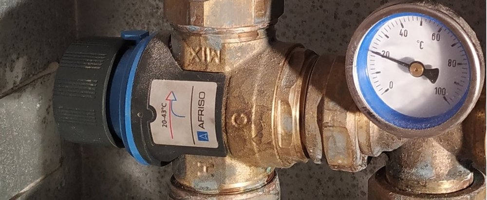

Poniżej pompy masz zawór mieszający 3-D co na nim jest napisane!

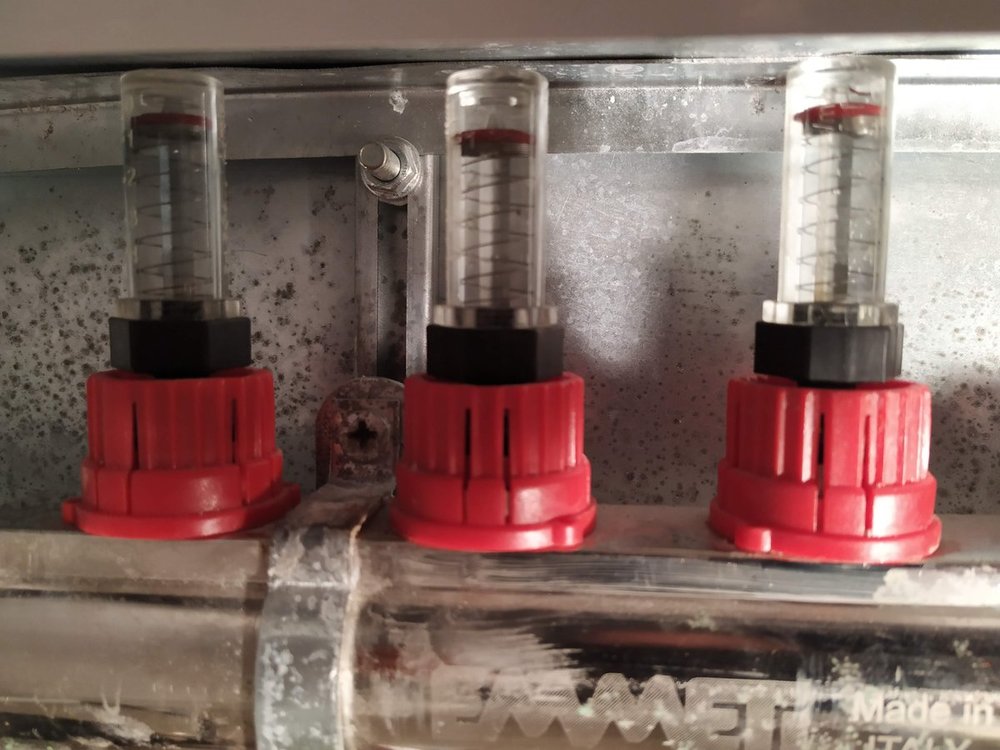

Przepływy odczytasz z tych szklanych baniek - to regulatory przepływu a zarazem wskaźniki wielkości przepływu
Teraz przyjrzałwm się na rotometry i wychodzi że wszystkie mają 0,5 .Chyba troche za mało?
Mało to mało powiedziane. Tu praktycznie nie ma przepływu, który winien wynosić około 1,5 litra na minutę
Czyli przepływy są zablokowane dlatego pompa pracuje na zamknięte obiegi - odkręcaj te rotametry i reguluj - min to 1l/min.
Ale najpierw zdejmij te siłowniki na dolnej belce, one też mogą blokować.
czyli rozumiem że na każdym rotometrze powinno być 1,5 litra.Ustawić mogę to na tych rotometrach cy w jkiś inny sposób?A czy to może powodować dziwny odgłos w mieszalniku?
Zdemontuj wpierw te elektrozawory białe na dolnej belce. Zobacz czy wtedy na rotametrach zwiększą się przepływy. Jeżeli nie to kręcąc czerwonymi nakrętkami na rotametrach możesz regulować przepływ przez każdą pętle niezależnie.

w pierwszym poście widać że tylko 2 pętla od lewej jest otwarta

Gdyż pozostałe pętle miały zadana temperatury i iłowniki pozamykały obwody

dlatego zdjąć siłowniki i tak powinien  wyglądać  rozdzielacz do regulacji przepływów
Ustawiać przepływ na 1,5 litra czy większe.Bo pętle są o różnych długościach .Czy to ma znaczenie jakie są długości pętli.
1.5 powinno wystarczyć , no chybe że któraś będzie zimniejsza to zwiększyć na niej
