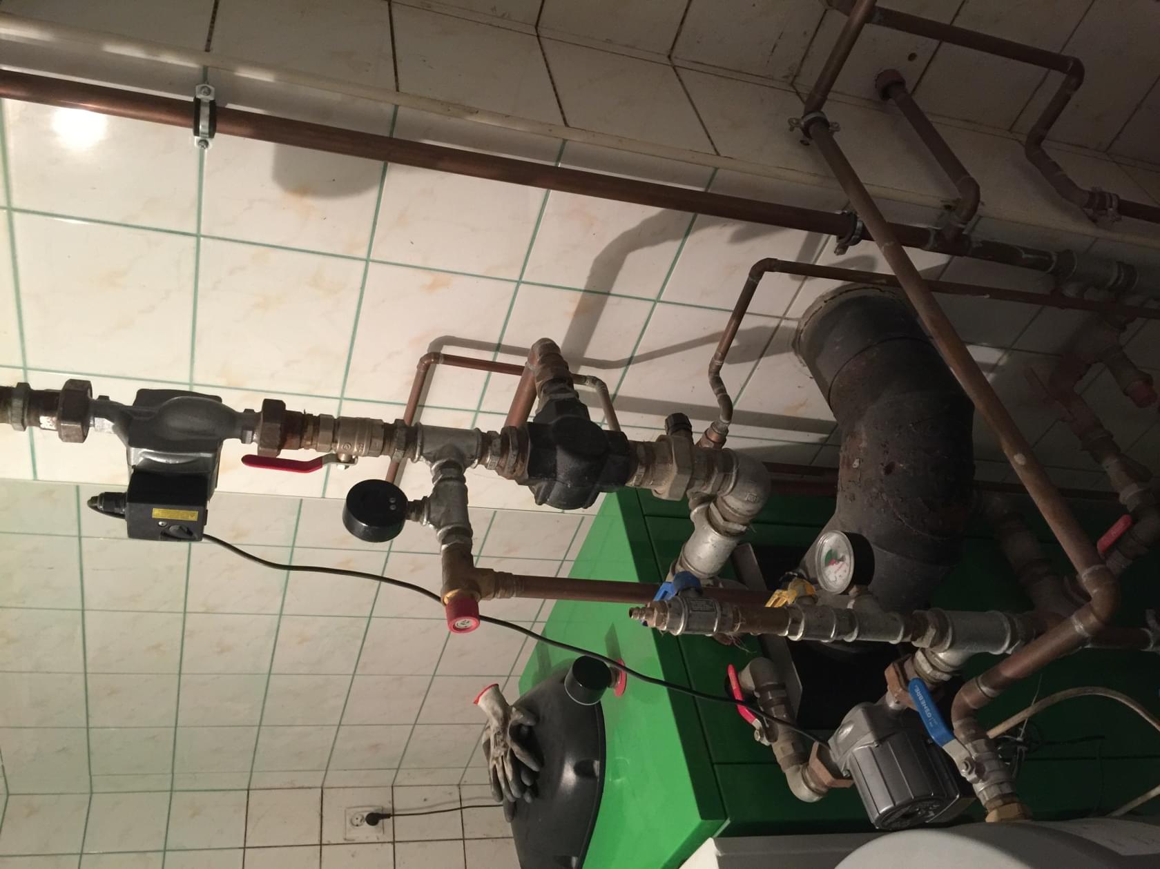

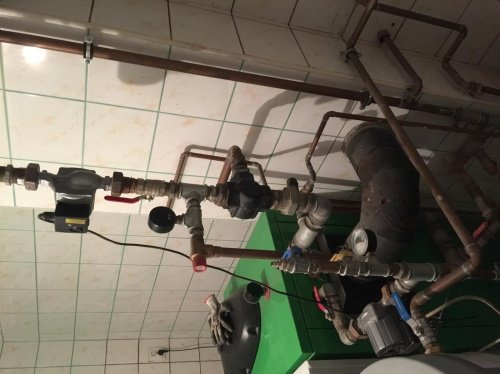

Witam. Jak w temacie. Pierwszy raz uruchomiłem dzisiaj pompę CWU. Kiedy się uruchomiła pompa od CO zaczęła pracować jakby była zapowietrzona. Obydwie pompy chodzą na pierwszym biegu. Do tej pory CO bezgłośne. Dodam, że jak zwiększę obroty w pompie CWU to pompa CO cichnie ale nie do takiego poziomu jak wcześniej. Co może być przyczyną takiego zachowania instalacji? Kocioł Elektromet KWP-20 ze sterownikiem REG05.
Daj zdjęcie kotłowni albo jakiś schemat podłączenia

Kolega chyba ma rację z tymi zaworami. Gdy CWU się załącza to pompa CO zachowuje się jakby była zapowietrzona i po chwili przewód za nią robi się chłodniejszy. Gdy pompa CWU się wyłącza to wszystko po chwili wraca do normy. Coś można z tym zrobić? Jest sens kombinować czy zostawić?

Daj zawory zwrotne sprężynowe z metalowym grzybkiem i będzie OK.
Na początek zmniejsz biegi pomp - pewnie lecą na cały regulator
Przecież napisał że pompy chodzą na 1 biegu.
