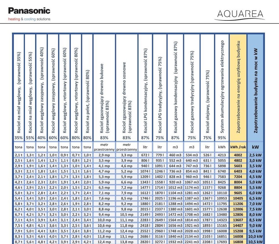

Wkleję do przeanalizowania, wycinki z dokumentacji Panasonica.
Materiały pomocnicze do doboru pomp ciepła:
- Tabela określania mocy szczytowej ze względu na zużycie paliwa
- Tabela dobroru pomp ciepła Panasonic Aquarea
ps.
Te materiały są dostępne w sieci.
Uprzedzam więc, że nie udostępniam materiałów z portalu Panasonic Pro Club.
556973920_MateriaypomocniczedoborupompAQUAREA_1.thumb.jpg.5e2970fdab8570e62b126e844251ca94.jpg
1862740161_MateriaypomocniczedoborupompAQUAREA_2.jpg.94071b433eb2ad03894dea7f53adc518.jpg
2111516538_MateriaypomocniczedoborupompAQUAREA_3.jpg.0189e1216e056fb4a9a3d3ab315a9479.jpg
Z tego wychodzi że ten t cap 9 będzie ok ale co z pozostałymi pompami ?
Źle intepretujesz te tabelki.
Wątpię, by Twój kocioł pracował z sprawnością 80%, to jest wręcz niemożliwe.
Poczytaj w sieci co to jest temperatura biwalentna.
Poczytaj w sieci o tak zwanym niekorzystnym taktowaniu pompy ciepła.
