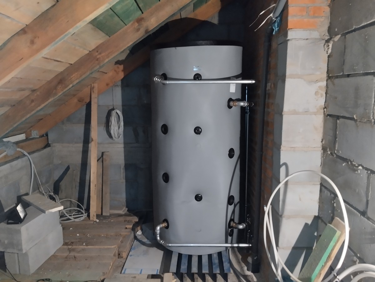

Zamierzam wymienić kocioł co i muszę zainstalować bufor. Mam mało miejsca w kotłowni dlatego zastanawiam się czy bufor może być zainstalowany na strychu, bezpośrednio nad kotłownią.
Proszę o odp kogoś kto się zna.
Pytanie o ten bufor na strychu musisz zadać budowlańcom - nie podajesz jak duży bufor , ale wątpię aby strop wytrzymał.
Ponadto jak umiejscowisz naczynie wzbiorcze?
Ono musi być min 0,5m nad resztą instalacji?
Obieg zamknięty. Bufor 1000 litrów, ewentualnie 2 razy po 500.
Dom 80m kwadratowych. 30% podłogówka a reszta grzejniki aluminiowe
Jak obieg zamknięty to trzeba jeszcze miejsce na naczynie przeponowe, dla takiej objętości minimum 100l,
Ja dla instalacji o objętości 1200l mam naczynie 160l
Bufor 1000l okrągły będzie miał nacisk na podłogę ponad 1200-1500kg/m2 - to już musi być posadzka przemysłowa a nie strop w takim domku!
Jak już to postawił bym ten bufor w miejscu gdzie jest ściana działowa , w innym bym się nie odważył .
Okolo 8t pelletu lezy na strychu u mnie + 1t to bigbag z ktorego jest automatycznie podawany do palnika. Ciezar rzecz jasna jest rozlozony na pewnej powierzchni. Strop monolityczny zelbetonowy 16cm.
Bufor 1000l to nie jest problem ale trza miec do tego warunki. Jesli strop lichy to belki lub kratownica podparta na ścianach nosnych.
Strop 13 cm zalewany 9 lat temu, beton B20. Kotłownia jest 270cm x 135 cm i taka jest rozpiętość ścian, ściany z trzech stron suporex 24cm a z jednego boku, krótszego strop opiera się na kominie murowanym z cegły czerwonej 12cm. Stojący bufor idealnie nad kotłownią będzie praktycznie między ścianami i przy kominie.
2,7 x 1,35 to masz okolo 3,5m2. Rozloz ten ciezar na mozliwie calej powierzchni, tym bardziej jak masz sciany nosne to ok.
U mnie bigbag 1t stoi/wisi na czterech nogach z podkladkami stalowymi tez bezposrednio nad kotlownia, obok leza worki z peletem. Kotlownia troche wieksza niz Twoja ale tez dziupla a po bokach dwie sciany nosne i komin.

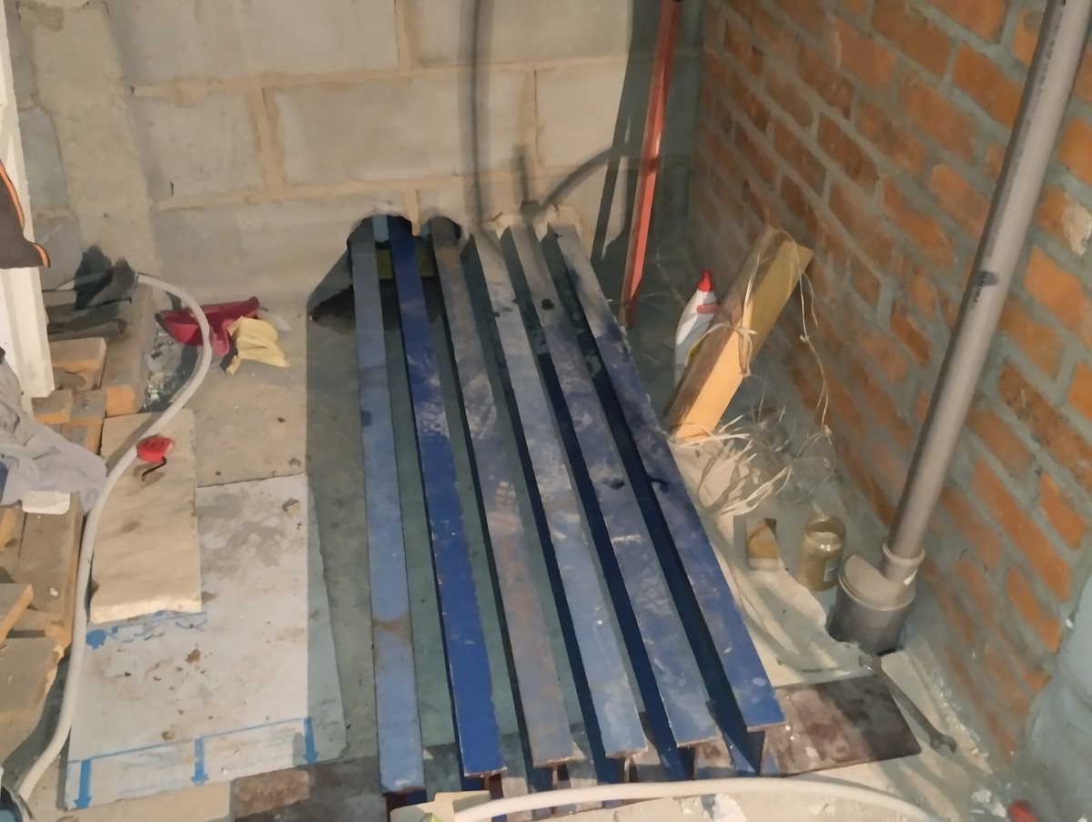

Zadanie zrealizowane. Kocioł zgazowujący drewno z buforem 1000 L na poddaszu. Jak widać bufor stanął na sześciu dwuteownikach.
Zapomniałeś o miejscu na ocieplenie. A z racji że to nie ogrzewany strych to osobiście dałbym dodatkowo 20cm w 2 warstwach po 10 z warstwą aluminium. Wszystko po to by nie tracić ciepła na nieogrzewanym strychu.
Rury także trzeba konkretnie ocieplić.
Masz rację, planuję konkretnie go ocieplić.
Na końcach dwuteowników są centymetrowe dystanse, dzięki którym nie leżą one na stropie. Ich końce są posadowione w miejscach ścian znajdujących się pod stropem, dzięki temu cały ciężar przechodzi na dwie ściany po około 500 kg na każdą.
