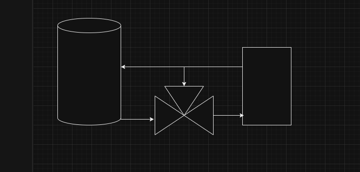

Kocioł pelet + bufor -> temp powrót
Pytanko w prostym układzie pieca peletowego z buforem + zawór 3d 55st
defro gamma 15kw + moduł st505 + bufor 500l -> instalacja zamknięta 1-1.2 bara, grzejniki 'nowe' ruru stare spawane
Czy przed buforem nie powinno być zaworu zwrotnego ?
Sytuacja w krokach:
Bufor jest zimny powiedzmy 20 st
Piec dopiero się rozpala pierwszy raz, ale powiedzmy ma już 65 st, więc pompka za zaworem 3d sie załącza i zaczyna obracać
woda się przelewa ... (oddaje temp do bufora)
na piecu czujnik w piecu pokazuje spadek temp i przy 50 wyłącza pompę (i kilku innych przypadkach ale to na razie zbędne jako, że to 1 obieg)
bufor coś podgrzało jednak piec tracił temp i się wyłącza -> praca na wykresie robi spiki
jako, że zawór 3d nie powinien przepuszczać zimnej wody z bufora to zakładam, ze powrót nie powinien spadać poniżej 55st, ale spada do 50 czasem niżej  ( czasem jak się zawór raz zaciął to spadło i do 30 ale wystarczyło 'puknąć')
tutaj chciałbym się dowiedzieć dlaczego temp spada do 50 st skoro powrót jest chroniony, a na piecu temp wskazuja np góra 65-72 powrót spada do 50 (pompka działą na zasadzie górnej temperatury >65 działa)
czy w przypadku gdy zawór 3d ma na zasilaniu <55 st to powinien być w pełni zamknięty na bufor i brać ciepłą, skoro wyjście z kotła jest > 65 bo inaczej pompka sięwyłącza to wynikało by że woda cofa się z bufora (zasilanie bufora).
Czy tak może się dziać i czy należy/można tam coś zamontować aby temu przeciwdziałać ? np zawór zwrotny ?
Nie znam się na dostępnych w hydraulice rzeczach, może ktoś coś podpowie sensownego .
Z moimi umiejętnościami mogę to ogarnąć dodatkowymi czujnikami i integracją w HA api restowego do emodul.eu i wysyłanie tam requestów w zależności od temperatur/temperatury , jednak nie chciałbym integrować w pracę kotła z zewnętrznego systemu w inny sposób jak tylko podgląd.  (z tego co zauważyłem sniffując komunikację to emodul.eu jest dość ociężały i niechętnie aktualizuje stany np dodatkowej pompy podpiętej jako CO )

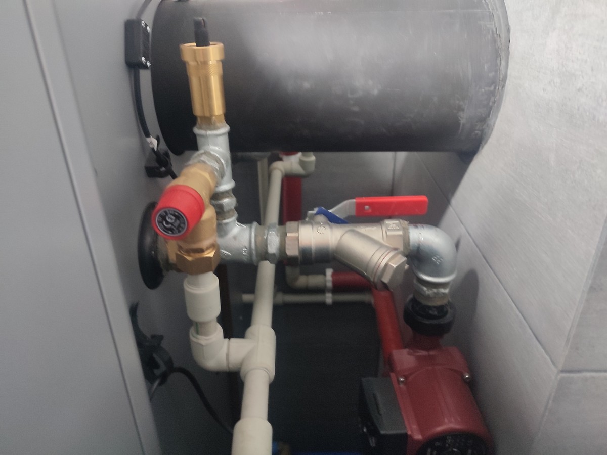

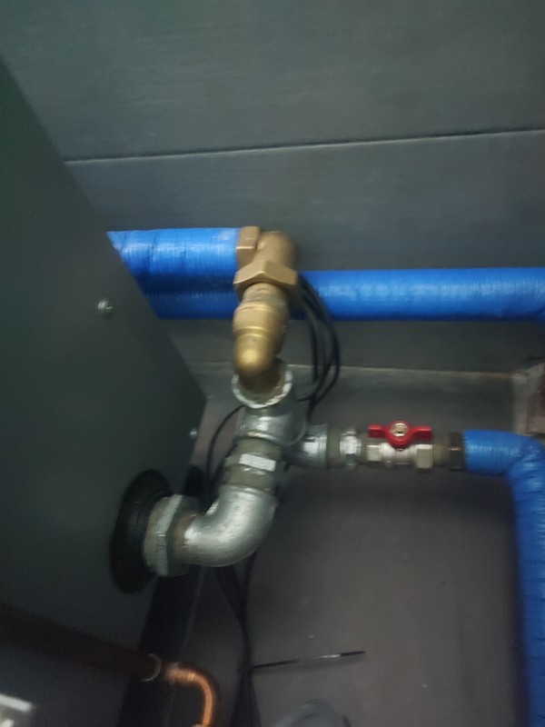

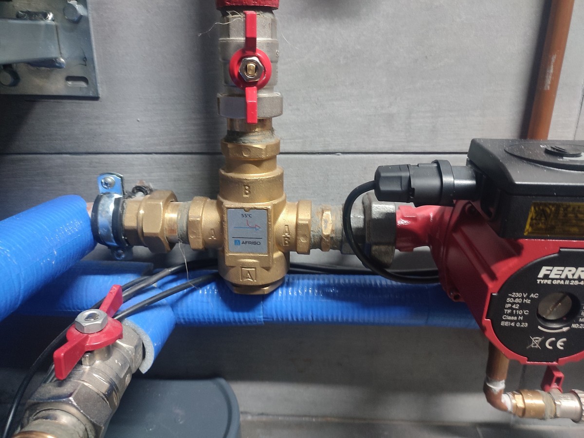

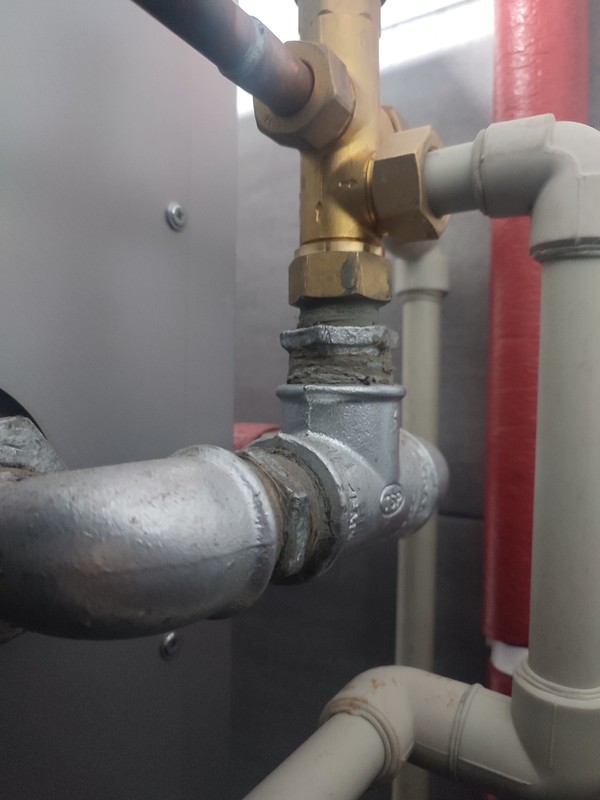

Zdjęcie zaworu + pompy
W sumie to dorzucę jeszcze równoległy obieg bojlera cwu (zaznaczam, że nie mam z nimi problemu) i tak po kolei:
powrót do kotła wejście bez zaworu to powrót z bufora (za pompą),
drugi z zaworem to powrót z bojlera cwu
tutaj 1 wyjście z kotła do dogrzewania cwu + pompa + ochrona ciśnieniowa i odpowietrzenie + pex odprowadzenie wody od zaworu ciśnieniowego i temperaturowego
tutaj wyjście ciepłej wody z pieca na bufor + zabezpieczenie temperaturowe czy jak to się oficjalnie nazywa 😉

Takie żeś zdjęcia porobił że nie wiadomo co jest czym. Zrób z większej odległości.
