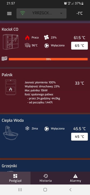

Witam. Dorobilem sterownik do pompy ładującej bufor. Wlaczy się gdzy temperatura w gornej czesci spadnie do 55 a wyłączy gdy w dolnej wzrośnie do 65. Martwi mnie jedna rzecz. Po przeróbkach wzrosło zużycie peletu do wartości ponad 40kg na dobe. Dom ocieplony 150m i splanie na takim poziomie. Zasobnik wystarcza na 3-4 dni. Co jest tego powodem?
Zdjęcie gdy temperatura cały dzień ok -2
ja tam bym obniżył te temp na buforze, tam są spore straty, nie zawuażyłeś jak się w kotłowni zrobiło gorąco po jego montażu?
ja mam u sibie bufor zadana temp dołu - 60stopni, odpalanie pieca gdy na górze bufora poniżej <50stopni (krzywą grzewczą mam ustawioną że 50stopni to daje dopiero przy minus10, co u mnie się zdarza raz na rok)
tylko u mnie z bufora wychodzi na zawór 3d i pompke elektroniczną z autoadaptem, więc pobór wody jest bardzo mały i pięknie się układa warstwami - czasem u góry mam np. 57stopni, w połowie bufora 40 a na dole 30
Tak ale obniżebie temperatury bufora ponizej 55c nie pobierze wody z kotla i nie odpali go poniewaz mam zawor zabezpieczenia powrotu na 55c.
Odpali odpali.
Temperatura powrotu nie ma nic do tego. Ona tylko determinuje / “ustala” temperature wyjscia z kotla. Czyli jak na powrocie masz 55 to sila rzeczy wyjscie z kotla musi byc np. 60 (zakladajac dT=5), i taka temperatura czyli 60C jest rozpoczete ladowanie bufora.

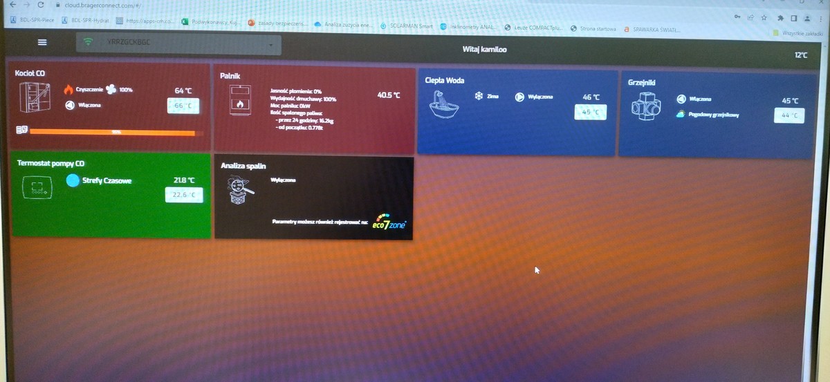

Witam. Po zmianie spalanie pelletu nie spadlo. Pomimo tego piec pracując z mocą 28 kw nie byl w stanie nagrzac bufora i ogrzac domu tzn. Nie mogl osiagnac zadanej temperatury 65 stopni. Przez 5 godzin max 57c... i 48 kg pelletu poszlo
Cos pokreciles z tymi pomiarami. 28kW i nie ogrzewa 150m2?
48kg peletu to przy 4kwh/kg masz 192kWh ciepla. Co sie stalo z tym cieplem?
PioBin chętnie udostępnie zdalną konfigurację w celu weryfikacji/ustawień parametrów. Przez internet mam możliwość ustawień każdego z parametrów.
Nie wiem czy nie lepiej wstawić bypass i odciąć ten bufor. Przy +10 piec co chwile startowal i gasił się a z buforem przy -5 nie moze osiągnąć zadanej i spalanie jak w czolgu heh..  przy tej cenie peletu to 20 tys...
