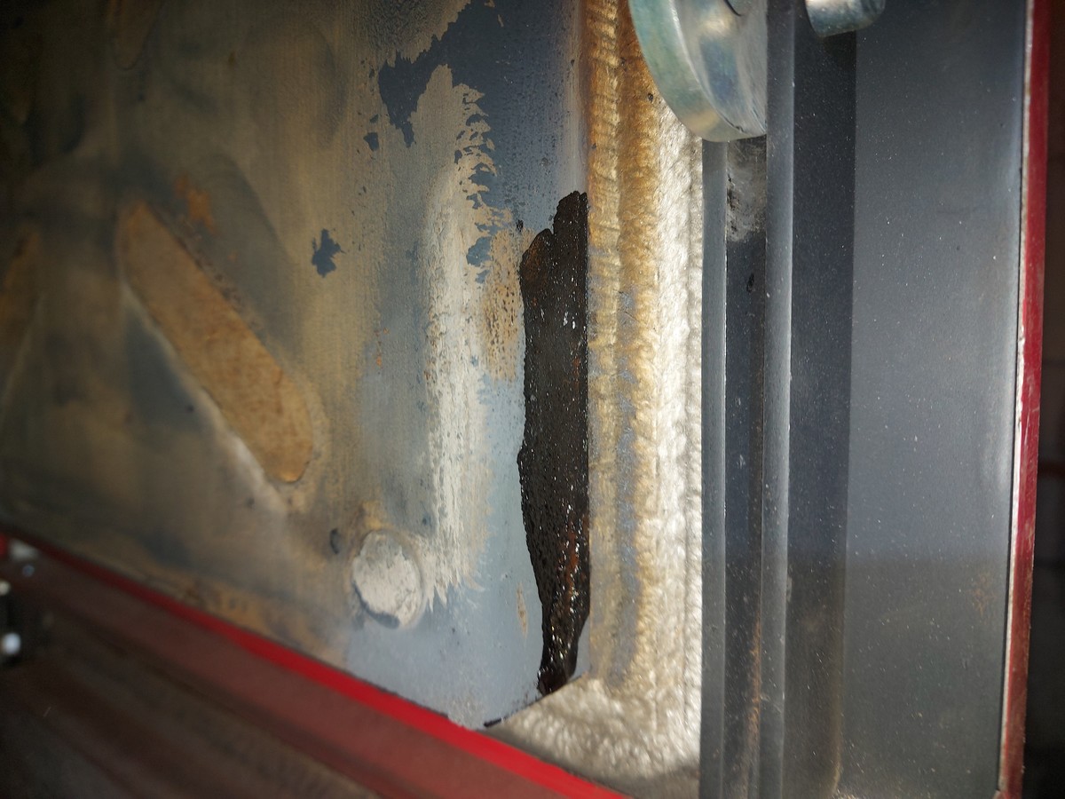

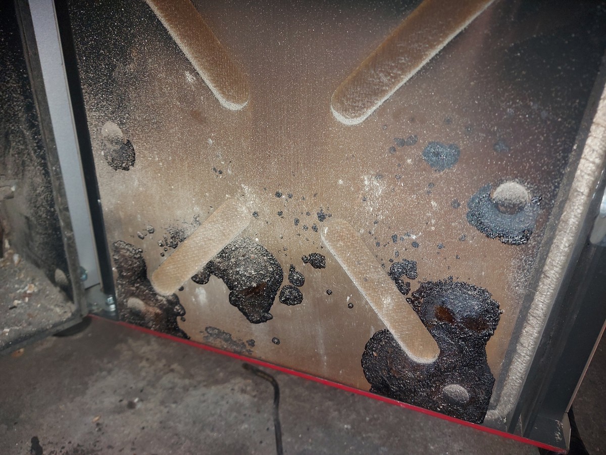

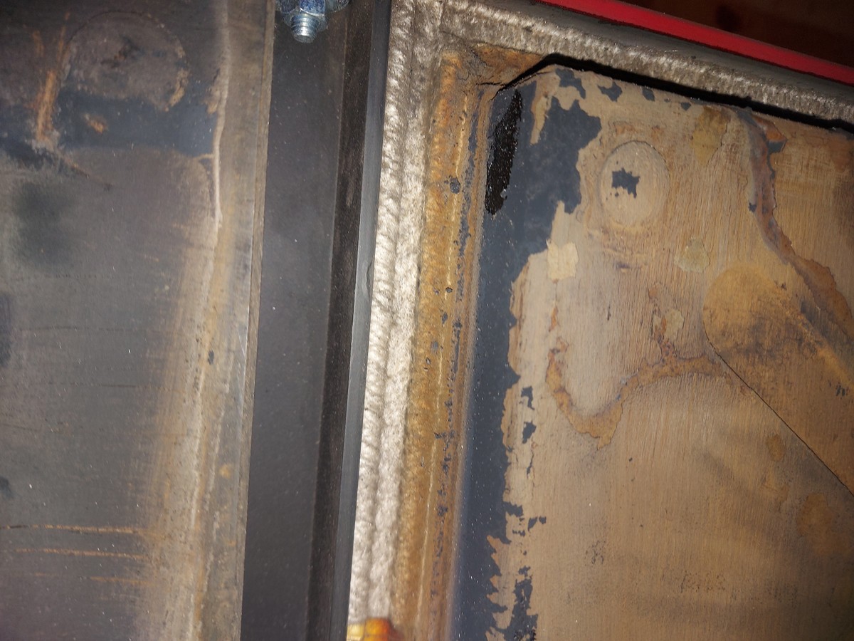

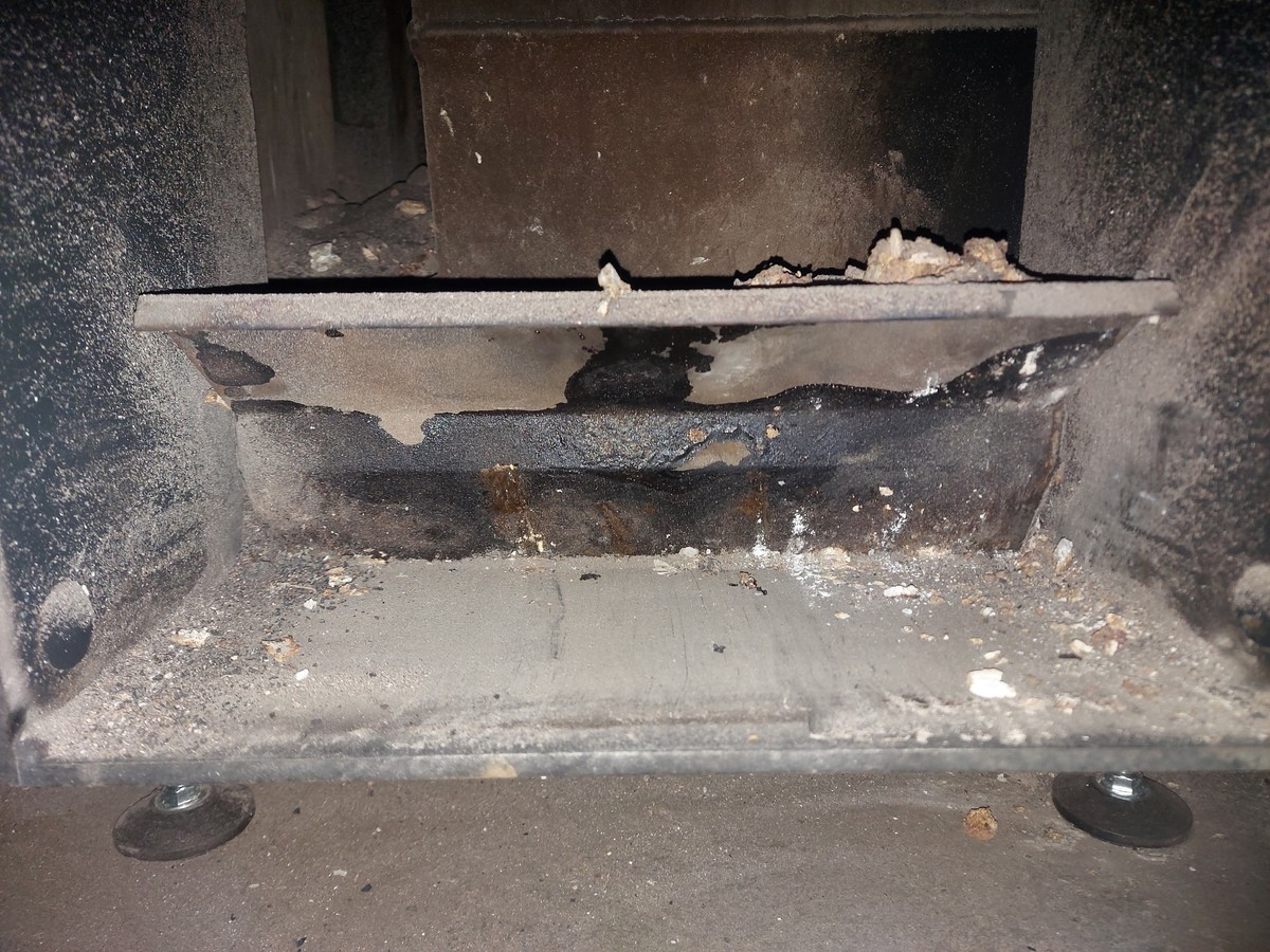

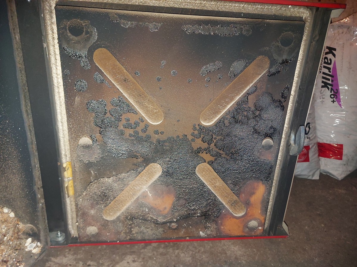

Byłem zmuszony ustawić temperaturę na piecu 65stopni ponieważ poniżej tej wartości na dolnych drzwiczkach jak i szufladzie od spodu zaczęła pojawiać się smoła. (załączam zdjęcia)
Paląc innym węglem nawet przy temperaturze 50stopni którą ustawiam latem taki problem się nie pojawiał.
Obecnie po podniesieniu temperatury do 65 stopni problem ze smołą znikną.
Ktoś się orientuje dlaczego akurat na Karliku taka smoła powstaje? Jak pisałem wyżej, paląc kilkoma rodzajami innego węgla, taki problem się nie pojawiał nawet przy temperaturze 50 stopni.
Spaliłem 4 tony Karlika. Połowa na 56 i druga na 60. Smoły brak.
Kolego Marco, jaką temperaturę powrotu utrzymujesz na tym kotle? Smoła pojawia się przeważnie albo od zbyt niskiej temperatury kotła, powrotu, małej ilości wiatru lub dziury w podajniku. Może wydaje się Ci, że jest suchy - zrób test - 1000gram groszku na patelnię, podgrzej to parę minut i zważ drugi raz, będziesz wiedział na czym stoisz bo sam suchy worek to może być zbyt mało.

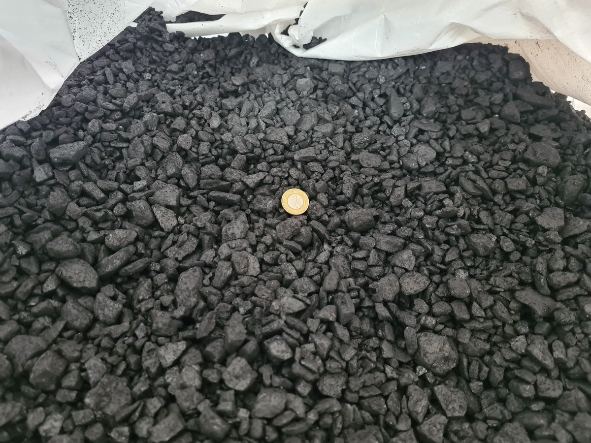

Zamówiłem 2t Karlika i wydaje mi się, że jest większy niż 6-25mm. W porównaniu z eko groszkami z innych firm kawałki węgla są większe. Jak u was z wielkością? Nie będzie zrywać śruby ślimaka?
Edytowane przez dydui
@dyduiteż mi się wydaje, że jest dużo większy niż podawają, paliłem całą zimę Karlikiem, nie zerwało ani razu zabezpieczenia ślimaka, ale bardzo głośno go słychać. Kolega np. miał pół tony Karlika i więcej już powiedział, że nie kupi, bo zawsze brał inny i jest dużo bardziej cichszy (mniejszy więc cichszy 🙂 ).
