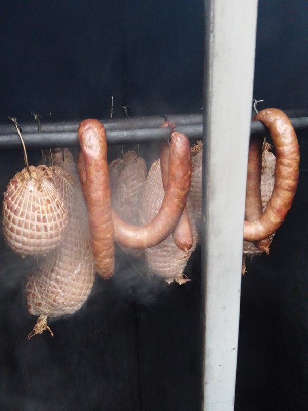

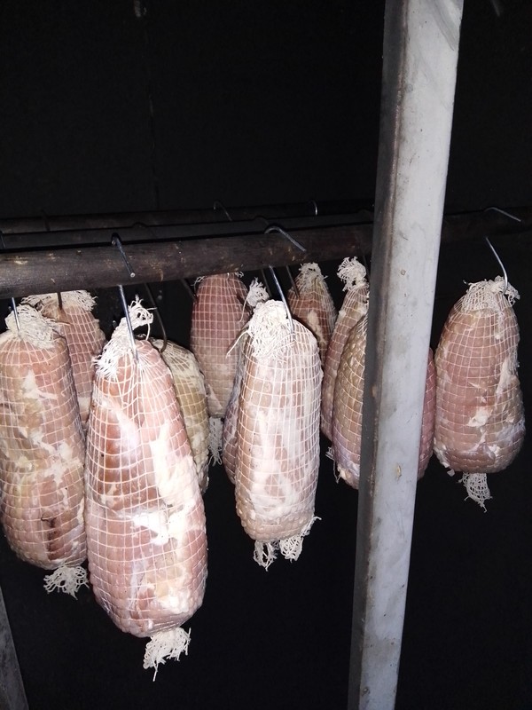

Panowie a jak tam u was;zadymia któryś okolice?
No ktoś na pewno ,teraz sporo ludzi własnoręcznie zaczyna  wędzić😉
U mnie wędzonki zrobione   😄
@pawlopawlo Ale z ilością kiełbasy to zaszalałeś😁Chyba że gdzieś z boku masz więcej. Zrobię chyba generator dymu, żeby stabilnie dymiło cały czas, teraz przerabiałem swoją szafkę wędzarniczą i pozmieniały sie warunki dymienia.
Kiełbasa to tylko dodatek bo robiłem białą a do wedzenia tylko koncówka poszła,
Szynek w tym roku już nie robiłem. Wszystkim w domu bardziej zasmakował schab wędzony. Prawie 10kg mięsa poszło na same kiełbasy, mniejsza część na białą. Wołowina teraz była niewiele droższa od wieprzowiny, to pokusiłem sie o smaczniejszy dodatek
