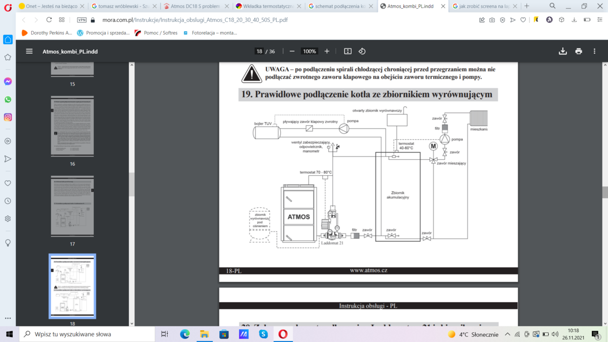

Zdjęcia  nie pokazują dokładnie całości, ale po mojemu powrót z grzejników i bufora jest źle podłączony. Tak powinno być podłączone,jak w pliku na załączniku.

Wysłałem Pani filmiki na whats apie. Specjalnie rozpaliłem dzisiaj trochę wcześniej ,żeby pokazać jak szybko kocioł się grzeje. Proszę nagrać powoli filmik podłączenia kotła  do bufora i  bufora  do zaworu mieszającego i  układu co./grzejniki/ .  Oraz powrót z układu co /grzejników/  gdzie idzie i czy powrót z bufora łączy się z powrotem z grzejników przed zaworem trójdrogowym i wpiętym na sam dół bufora? Z naciskiem powoli. Pozdrawiam
Zrobię dokładny filmik jutro.nagrzałam bufor do 70 stopni ,zawory przykręcone  tak ,że gorąc nie idzie na dom. zobacze na ile to wystarczy.
Wystarczyło na 6 godzin niestety
Dziś po zmieszaniu drewna z brykietem ,użyciu drobniejszego drewna i trochę innym ułożeniu w piecu na piecu jest 86 stopni  po 3 godzinach od rozpalenia, a bufor (w mojej nomenklaturze "Baniak" )ma już prawie 80 stopni. na grzejniki idzie 45 stopni (przykręciłam zawór mieszający i zawór w ogóle podający z baniaka). Zobaczę na ile to pociągnie i prawdopodobnie problem będzie można uznać za rozwiązany.
